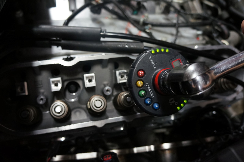

Pour revenir au sujet, voici quelques photos du remontage des culasses et pose collecteurs ARH + Catback B&B
Guide en Bronze .... vous pouvez également admirer le travail du conduit retravaillé
La soupape d'admission Malade, le mauvais guide à commencer à l'usiner.

et ... voici le résultat !
gain de 89nm de couple.... pour dépasser les 700NM !
