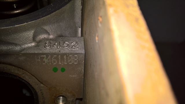

- défaut de coaxialité soupape/siège
Probabilité ? Loterie
Millésimes touchés ? toutes années confondues
Signe avant-coureur de la panne ? Aucun, casse brutale sans préavis.
Préventif ? Rectification/remplacement des culasses
Budget ? 3 000-5 000€
Où ? LSX Calibration en France (clé en main) / WCCH www.proheads.com aux US (il faut déposer et envoyer ses culasses)
détails : Un défaut de fabrication des culasses entraine une sollicitation anormale de la soupape, une usure prématurée des guides de soupape et à terme, une casse de la tête des soupapes qui tombent dans le cylindre. Les casses concernent principalement les soupapes d'échappement.
Depuis 2012, GM aurait systématisé la vérification des culasses de ses fournisseurs.
Note : Concernant les températures échappement (EGT). La plupart des casses de soupapes arrivent dans les cylindres qui tournent le plus pauvre... La moindre modif moteur comme boite à air, collecteurs longs et cata sport qui favorisent les flux d'air vont appauvrir davantage le mélange. En appauvrissant, les EGT sont exposées à une température plus élevée, il est nécessaire de corriger la gestion pour avoir une richesse de nouveau optimale.
La fragilité supposée des 2006/2007 sur les culasses reste probablement à relativiser. En effet, de fait, ces modèles ont souvent plus roulé que des millésimes plus récents. Des casses ont été identifiées également aux US sur des millésimes plus récents.

ça y est mes culasses sont parties aux USA
Plus qu'a attendre 2/3 semaines... c'est long...mais bon après
... et les culbuteurs partent chez LSX pour changement des roulements
Pour ce que sa intéresse, il y a des n° de série frappés à droite sur les culasses
... aussi à gauche, mais c'est le même n° sur les 2 culasses. ça doit être le n° GM de la culasse LS7.

tu fais le tout par lsx ou juste les culbu? il te pose des roulements renforcés et fermés?
les culasses chez wcch?
stef33370- LS9
Nombre de messages : 658
Modele Vette : c6 yayavette
Re: Tout sur le LS7 de la C6 Z06 + Fiabilisation
Oui tout par LSX, Brice envoie les culasses chez WCCH.
Je préfère avoir un intermédiaire... qui plus est expert dans le domaine.
Une fois réceptionné je ré-assemble le tout et je monte chez LSX pour reprogrammer l'auto (obliger suite à l'usinage des culasse stage 2)
