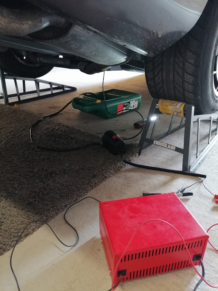

Aujourd'hui c'était vidange du pont et boîte de vitesses.
J'ai fait l'acquisition d'une petite pompe aspirante chez Norauto pour une vingtaine d'euros, c'est plutôt bien foutu et simple comme bonjour à utiliser. En moins de 5mns elle avait siphonné la vieille huile.
Le seul petit hic c'est qu'elle est alimentée par deux pinces, il a donc fallu la brancher sur un chargeur auto capable de baisser ou augmenter l'intensité afin de pas la griller. Les câbles d'origine sont trop courts pour aller se brancher sur la batterie, et j'avais pas la foi d'aller en démonter une.
Une fois le pont vidé on nettoie les tuyaux de la pompe et on rempli, toujours avec cette dernière. Huile 80W90 de Total munie de l'additif pour les "limited slip".
Au total nous avons retiré environ 1.5L et nous avons réussi à y remettre la même quantité, au delà ça déborde.

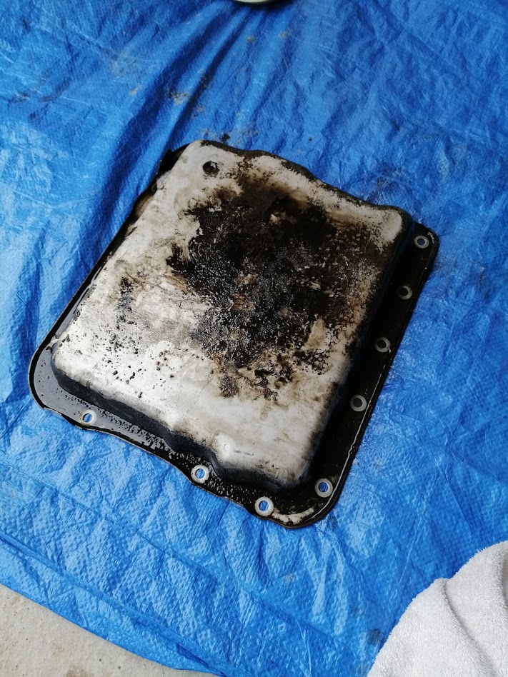

Vient ensuite l'heure de la boîte auto pour laquelle l'huile était en fin de vie. Elle parait noir sur la photo mais en réalité elle avait plutôt une couleur rouge foncé, pas d'odeur de brûlé ou autre. Dépose du carter.
Un gros nettoyage intérieur extérieur, il en avait bien besoin. J'ai retrouvé un peu de limaille sur l'aimant, mais rien d'alarmant. J'ai vu nettement pire dans des boîtes qui roulaient parfaitement.
Une fois nettoyé on vérifie un petit peu l'état du valve body, un petit coup de propre sur le contour et remplacement de la crépine avant de remonter le carter et son joint.
Tout est en place. On laisse tourner le moteur, une fois à température on manœuvre en utilisant toutes les positions du levier de boîte. Un petit complément fut nécessaire pour obtenir le niveau parfait.
Essai sur route concluant, rapport fluide, pas d'a-coups lorsqu'on passe de P à D etc...

J'ai toujours fait cette vidange avec un flexible au bout d'une grosse seringue métallique d'un litre de contenance. Ça marche très bien et si on roule avant pour avoir une huile plus fluide c'est encore mieux.

Avec plaisir : https://www.norauto.fr/p/vidangeur-electrique-12-v-norauto-939621.html?CatalogID=48111&CatalogCategoryName=48228
Reynel a écrit:J'ai toujours fait cette vidange avec un flexible au bout d'une grosse seringue métallique d'un litre de contenance. Ça marche très bien et si on roule avant pour avoir une huile plus fluide c'est encore mieux.
Il y avait aussi la technique de la seringue, mais pour le prix de la pompe et la rapidité d'exécution c'est hyper intéressant. L'huile était bien fluide, j'ai roulé un peu avant d'entamer la vidange.
Attention cependant, la pompe tolère des liquides à une température maximum de 60 degrés.

Oui, mais la seringue n'a pas besoin d'être branchée et sert aussi à beaucoup d'autres choses. Naturellement, chacun fait comme il préfère, c'était juste une information.

Bravo pour le travail, au bout de trois vidange ta boite sera entièrement en huile neuve.
Le joint en liège faut voir si il tiens a la longue car ca deviens spongieux.

En effet, il est vivement conseillé de changer la crépine à chaque vidange de boîte
christophe33 a écrit:Bravo pour le travail, au bout de trois vidange ta boite sera entièrement en huile neuve.
J'ai hésité avant de faire la vidange complète, c'est à dire convertisseur + carter. Mais je ne suis pas équipé pour réceptionner 11L d'huile, mon bac de vidange à une capacité de 9.5L. Je verrai à l'utilisation si ça nécessite ou non une vidange intégrale.
Bien entendu jamais de joint liège pour moi, uniquement du caoutchouc. L'image plus haut est uniquement représentative.
