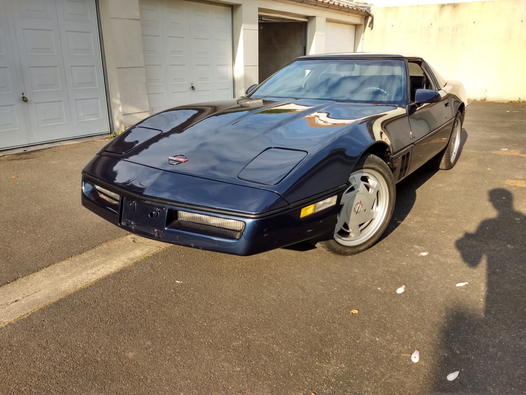

il est temps que je participe à ce forum en partageant ma progression sur ma C4
C'est une belle C4 de 1988. Ne trouvant pas mon bonheur en France, les C4 étant assez rares et majoritairement de 1984, je l'ai donc achetée à un garage spécialisé en anciennes aux Pays-Bas. Acheté en ligne, avec une visio Whatsapp pour voir la voiture. Se déplacer avec le covid étant trop galère... Ca semblait être plus sécurisant que d'acheter une voiture aux USA, je n'ai pas été à l'abris de moult mauvaises surprises, mais on verra ça plus tard.

Voici une petite photo

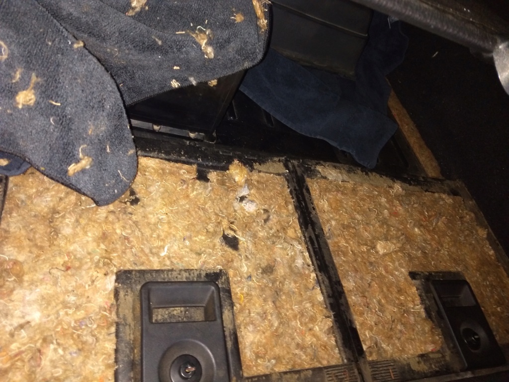

pas de moquette à l'arrière (la grande moquette en forme de T), c'était masqué du fait que le toit était dans le coffre...

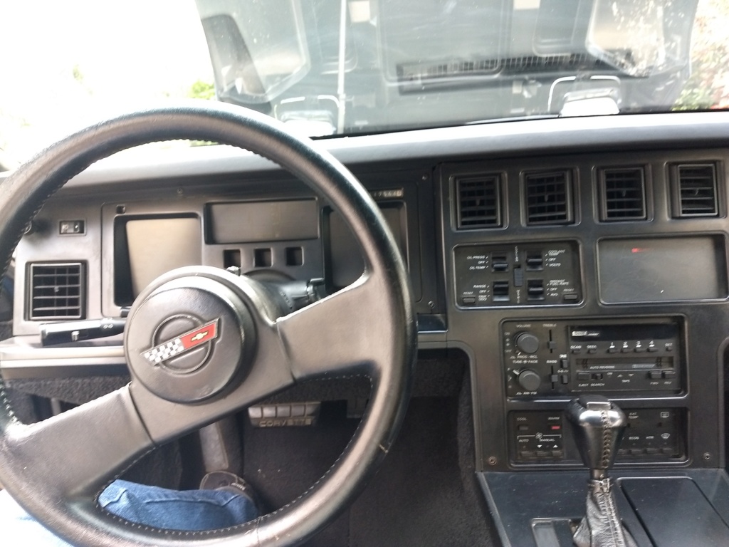

l'intérieur plutôt propre
La moquette manquante, il y avait juste des vielles serviettes pour cacher la misère...
