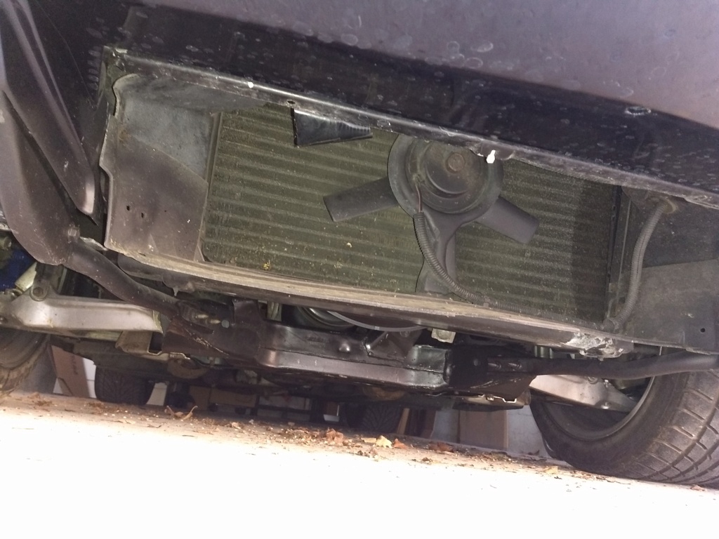

Message par Zestorm Mer 26 Jan 2022 - 15:02
En regardant plus attentivement, je remarque qu'il manque un collier, d'où la fuite d'huile. Je vais m'empresser d'acheter un collier et de l'huile en espérant que le problème soit résolu.
