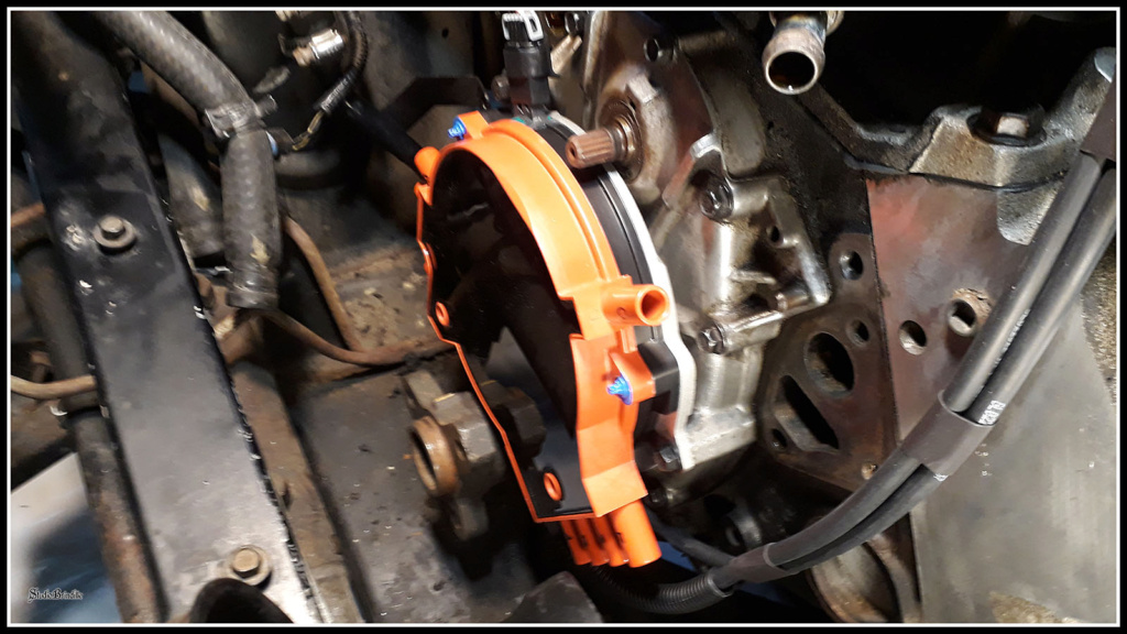

Deuxième Petris reçu, les opérations de remontage ont commencé !
Optispark remonté sans difficulté. Il faut bien le positionner à la main en alignant correctement le coupleur à détrompage.
Serrage au couple prescrit (faible) avec frein filet bleu.
Puis repose de la pompe à eau. Pas de difficulté notoire. Frein filet sur les vis et pâte à joint sur les joints papier. Serrage au couple. J'ai tout de même déposé la clim, le support de pompe de DA et d'alternateur, ça donne de la place pour travailler...
Ensuite, il faut remettre en place les faisceaux de bougies, la bobine et son driver, et les supports de câbles de bougies. Là, il faut être soigneux et remplacer presque tous les supports qui sont cuits et très cassants avec les années. Indispensables car les câbles passent très près des collecteurs d'échappement...
On aperçoit à droite de l'Optispark, les deux tuyaux qui alimentent l'allumeur en air sec. L'un est branché en dérivation sur le tuyau de dépression du Mastervac, l'autre est branché sur l'arrivée d'air frais juste avant le throttle body. Ces tuyaux sont fournis et déjà branchés sur l'Optispark Petris, ainsi que le Té en laiton pour la dérivation sur le plénum.
A suivre : repose du bocal de liquide de DA, bobine, driver, câblerie, durites, poulie damper, clim, et démarrage (j'espère...) pour nettoyer le circuit de refroidissement à l'eau claire et remplissage.

Remontage terminé.
Opération vidange-nettoyage du circuit d'eau en cours.
Le LT1 a redémarré au quart de tour, comme aux premiers jours !
Plus de témoin SES, les ventilos restent arrêtés à froid.
Ce matin, mise en chauffe sur la route.

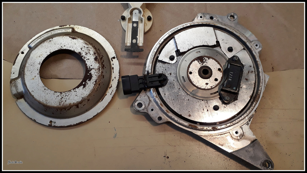

Et pour ceux qui ne seraient pas encore convaincus de l'état d'un Optispark de trente ans sur une Corvette qui n'a jamais rouler au USA (ce qui ne prouve absolument rien...), voici les images des entrailles de celui que je viens de remplacer par un Petris.
Cet Optispark a décidé au mois de mai de ne plus fournir d'allumage aux bougies.
Dans ce cas, ne cherchez pas plus loin, remplacez-le sans oublier le joint spi du carter de distri, avec les faisceaux, les bougies, la bobine et son driver, ainsi que les supports de fils de bougies (s'ils ne sont pas encore cassés, c'est vous qui risquez de le faire au démontage...).
Pour la pompe à eau, c'est en fonction de son âge.

Pauvre bête...elle est morte...

Quelle idée tordue a traversé l'esprit des ingénieurs de la Corvette pour installer cette m..de.
Un module électronique comme sur le LT5, totalement sûr et durable, aurait été mille fois plus fiable mais plus cher. Les compteurs de haricots sont encore derrière ce choix, sans aucun doute.
