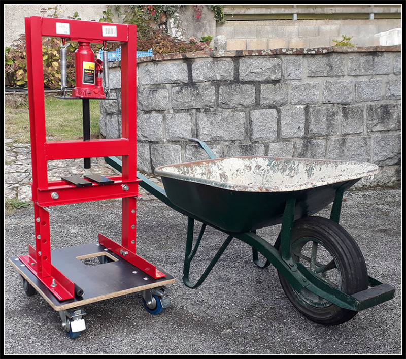

Petite acquisition pour de futurs travaux (imminents) : remise à neuf des trains roulants avec remplacement de tous les silent-blocs des suspensions ainsi que des rotules. Et nettoyage en règle des tirants, etc.
La brouette n'a pas de suspension tongue , c'est pour vous donner une idée de la taille de cette petite presse de 6 tonnes de marque Wiltec, montée sur une planche à roulette (une dolly comme on l'appelle dans le monde du spectacle et du cinéma) pour faciliter le rangement.
Ma C4 -  4OTH Presse10

Une presse c'est bien sa va bien te servir pour toute le train avant.
J'en ai vendu une qui était trop imposante.
Jolie brouette

Bravo pour ton acquisition, Dolly je la connaissais pas sous cette forme, je la connais sous le nom de PARTON, DOLLY PARTON........

Message par Denis ZR-1 Lun 19 Oct 2020 - 9:15
Oliviou77 a écrit:La brouette n'a pas de suspension tongue , c'est pour vous donner une idée de la taille de cette petite presse de 6 tonnes de marque Wiltec.
En fait, tout dépend de la taille de la brouette !
Ma C4 -  4OTH Dsc_2010
Ma C4 -  4OTH 3241431903

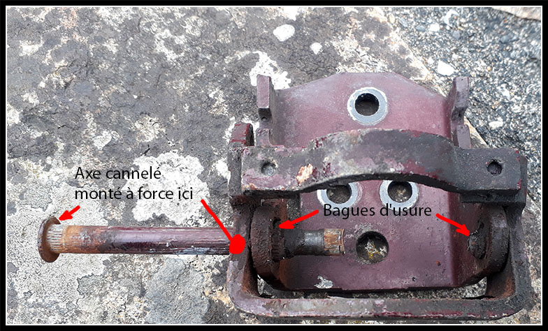

Message par Oliviou77 Dim 25 Oct 2020 - 17:19
Cet après-midi, ouverture d'un petit chantier, modeste, mais intéressant car nous avons appris comment ça marche !
Il s'agit de remplacer les axes et les paliers des charnières de portières, usés surtout côté conducteur, au point de créer beaucoup de jeu, mesurable en soulevant la portière ouverte d'un quart. Elle descent d'un bon centimètre ce qui fait qu'elle demande un grand coup de bras pour se fermer correctement.
Après s'être procurer les pièces nécessaires auprès de Jérôme (axes et paliers), nous avons d'abord déposé la séparation verticale en tôle noire qui se trouve entre le compartiment de la batterie et les charnières.
Pour pouvoir travailler proprement, il suffit de déposer l'ensemble de la charnière assemblée.
Attention !
Côté châssis, les trois vis fixent la charnière par une plaque (avec trois filetages) qui se balade à l'intérieur du châssis ! Je n'ai pas essayé de voir si elle tombe dans le fond définitivement, donc, je l'ai assurée avec un petit boulon de huit et une rondelle.
Ma C4 -  4OTH Charni10
Ma C4 -  4OTH Charni11
Côté portière, les écrous ne bougent pas, ouf !
Il faut ôter les trois vis côté portière en premier afin de faire pivoter l'ensemble pour libérer le trou fileté du haut côté châssis et placer la vis de sécurité.
Un fois déposée, la charnière fonctionne grâce à un axe cannelé solidaire de la porte qui tourne dans deux paliers cannelés aussi qui sont enfoncés à force dans la partie châssis. Ces paliers sont des bagues d'usure qui jouent assez bien leur rôle.
Dans notre cas, l'axe était usé aussi (en haut).
Ma C4 -  4OTH Charni13
Pour sortir l'axe, il faut scier (de préférence à la main) la partie du haut qui a été écrasée à la presse chez GM. Impossible de garder la peinture intacte...
Ensuite, il est aisé de le chasser au chasse-goupille, puis, de faire sauter les bagues usées, les remplacer, et reposer l'axe neuf et les bagues neuves. Pas de gras, les paliers sont auto-lubrifiants.
Nous avons utilisé notre presse hydraulique toute neuve pour ce faire, c'est un régal. On peut aussi bien utiliser la masse de un kilo, mais c'est beaucoup moins élégant !
Ma C4 -  4OTH Charni14
Nul besoin d'arrimer la portière avec des sangles et une grue. Portière fermée, nous avons déposé, réparé, et reposé d'abord la charnière du bas, et ensuite celle du haut. Le ressort ne gêne en rien le démontage.
L'opération finale consiste au réglage, de façon à bien aligner la portière avec le montant côté poignée. Il faut exagérer un peu vers le haut, de façon que la portière se place bien en fonction de son poids (il reste un peu de jeu tout de même).
Ma C4 -  4OTH Charni15
Remontage de la séparation, du panneau du compartiment batterie, et c'est tout. Vous noterez qu'après l'opération, les charnières ne sont plus "propres". Il faudra les repeindre sans avoir oublié de tout nettoyer auparavant.
La portière est repartie pour cent mille kilomètres supplémentaires !
