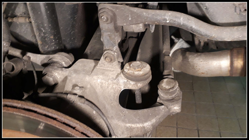

Message par Oliviou77 Ven 30 Oct 2020 - 18:01
Suite des travaux :
- dépose de la rotule de parallélisme (afin de libérer de la place pour les boulons des tirants)
- dépose des tirants longitudinaux
La rotule en question gêne pour l'accès aux écrous de 24mm qui fixent les tirants. De toute façon, il faut la remplacer.
Comme les arrache-rotules ordinaires sont trop petits (ceux pour les directions des petites autos), il faut procéder autrement. Soit avec un arrache-rotule de camion, soit en la sollicitant un peu, et elle vient sans problème. Celle-ci était un peu sèche et présentait des points durs. Comme ça, c'est neuf.
Ma C4 -  4OTH - Page 2 Rotule11
Ma C4 -  4OTH - Page 2 Rotule10

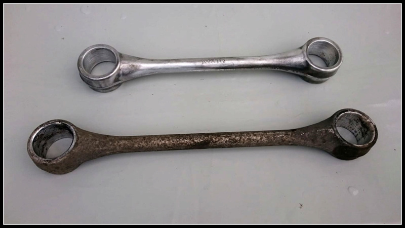

Pour les tirants, ce fut beaucoup plus pénible car les boulons sont grippés. Et le manque de place fait qu'on ne peut pas facilement placer des rallonges aux clefs à cliquets. Pour le confort, il faudrait : lever l'auto d'au moins un mètre, déposer la ligne d'échappement, déposer le ressort, etc. Mais malgré ces inconvénients, ce soir, c'est fait, après deux bonnes heures de lutte !

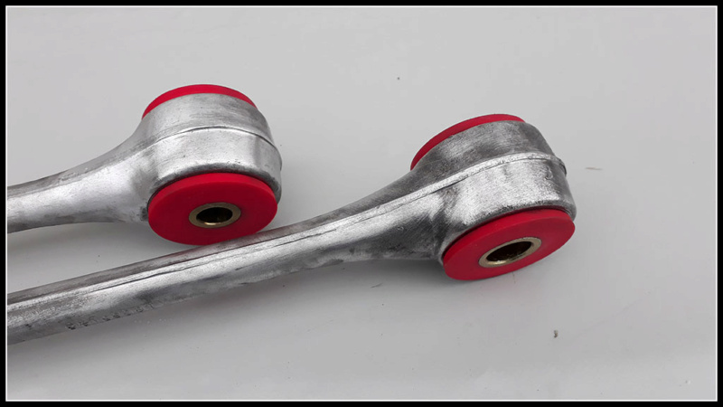

Le remplacement des silent-blocs est aisé, surtout avec la presse ! La repose est encore plus aisée.
Le nettoyage a été fait avec des moyens violents mais efficaces : une brosse métallique montée sur le visseuse ! Le résultat est parfait.

phivette a écrit:Et ta presse à t elle bien fonctionné et est ce qu elle est assez puissante
Fonctionnement parfait. Elle a un vérin de six tonnes, ce qui est amplement suffisant pour ces opérations.
Elle a été bien utile pour ôter les anciens caoutchoucs, mais on peut le faire aussi avec un gros étau.
En revanche, pour remettre en place les nouveaux en PU, pas besoin de la presse, ils s'enfilent à la main (si je puis me permettre...) !
