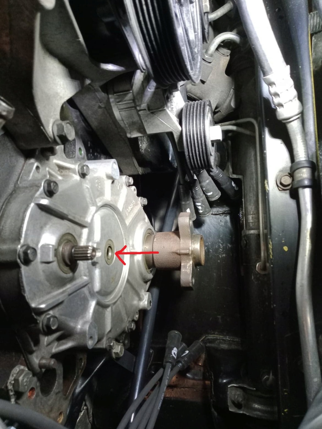

Message par Oliviou77 Ven 10 Juin 2022 - 23:01
La dépose se poursuit. Aujourd'hui, pompe à eau, poulie damper et enfin, l'OptiSpark !
La poulie est tombée quasiment à la main.
Reste à faire du nettoyage car quand on dépose la pompe à eau, on a droit à une deuxième douche de LDR !
Moralité, y en a partout !
Ma C4 -  4OTH - Page 16 Carter11
Ma C4 -  4OTH - Page 16 Pompe-12
Ma C4 -  4OTH - Page 16 Empty Re: Ma C4 - 4OTH
Message par Oliviou77 Dim 12 Juin 2022 - 12:04
J'ai ouvert le bidule qui est censé faire des étincelles et il est dans l'état que j'espérais, c-à-d tout moisi !
Je croise tous mes doigts pour que la panne vienne bien de là...
Ma C4 -  4OTH - Page 16 Nik_2211
Ma C4 -  4OTH - Page 16 Nik_2213
Ma C4 -  4OTH - Page 16 Nik_2212

Message par bogoss Dim 12 Juin 2022 - 13:03
Je te le souhaite mais je ne pense pas. Tu aurais des cylindres qui devraient fonctionner.

Message par Oliviou77 Lun 13 Juin 2022 - 23:15
Ce soir, dépose (non sans mal) du faisceau côté passager et de la sonde de température.
Un des câbles est très endommagé.
Suite des opérations avant remontage des pièces neuves et autres : dépose des bougies.
Ma C4 -  4OTH - Page 16 Faisce10
Ma C4 -  4OTH - Page 16 Capteu10

Message par Oliviou77 Mar 14 Juin 2022 - 10:02
Reynel a écrit:Forcément, là ça marche beaucoup moins bien.
Tout à fait d'accord !
Bon, j'ai exagéré un peu les dégâts pour voir d'un peu plus près, mais, chose curieuse, le moteur a toujours tourné comme une horloge avec ce matériel.
Et puis, un jour, plus de son, plus d'image... Il est grand, le mystère du LT1 !  Ma C4 -  4OTH - Page 16 4097367336
De plus, je comprends maintenant pourquoi certains garages refusent de remplacer les bougies sur un LT1 ! Il y aurait presque moins d'heures de boulot en sortant le moteur en entier !
J'attends les pièces neuves, puis, opération remontage, sans doute plus rapide, car j'ai appris pas mal de manips, et acquis certains outils indispensables...

Message par speedy2b Mar 14 Juin 2022 - 11:07
Bon ben nickel ça avance bien !! multiple
Perso je ne le trouve pas si mauvais que ça ton opti ! j'ai vu pire ! mais des fois même souvent ce sont les composants qui lâchent surtout si c'est d'origine ! combien de kms elle a ta 93 ?
n'oublies pas de commander le petit joint qui est derrière l'opti sur le cache de distribution, il faut le changer car en remontant ça peut fuir ! willy
Bon courage pour la suite ça va le faire ! multiple
