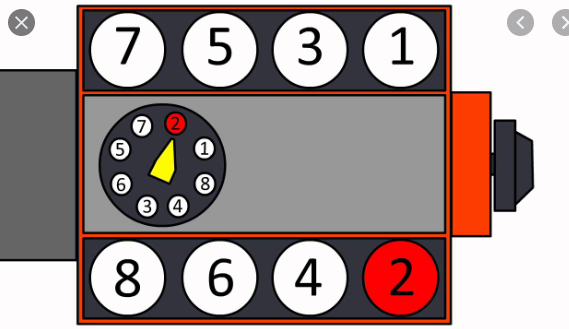

Ensuite, il a fallu que je retrouve l'ordre d'allumage pour rebrancher les bougies... ah! j'ai rien repéré!
En fouillant sur internet et sur le forum, j'ai abouti à ça

Ensuite, montage d'un nouveau filtre à huile. Remplissage. J'ai mis 5 litres, petit a petit en attendant que tout redescende. Je vais affiner au fur et a mesure en vérifiant le niveau.
