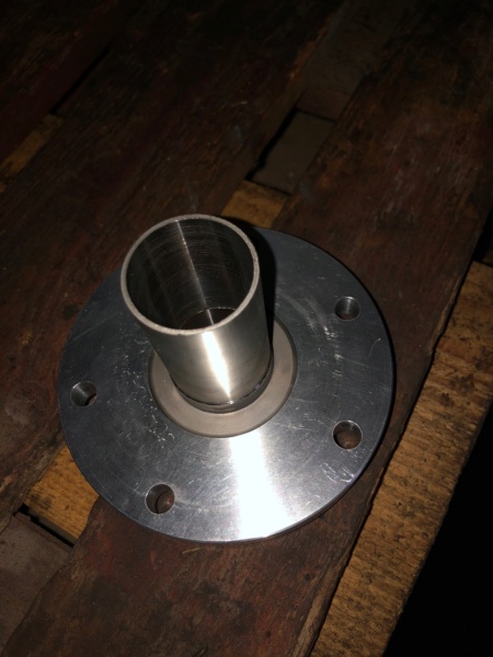

Bonjour à tous !
les dernières news ...
Bon, c'est pas simple, j'en peux plus de démonter et remonter cette boite! mais ça progresse.
Le guide de la butée était bien attaqué et bien oval, donc à remplacer.
Quasi impossible d'avoir en pièce de rechange. Du coup, j'ai fait réusiner une pièce pas un ami qui à l'équipement pour.
Nouvel axe et nouveau flasque.
Après quelques problèmes d'ajustement de côte, et un bon graissage du guide, butée et le p'tit roulement du bout, la boite est remontée.
J'ai laissé tourner 10 minutes le weekend dernier et je n'ai pas eu de bruits particuliers.
On verra à l'usage, mais c'est déjà une amélioration...

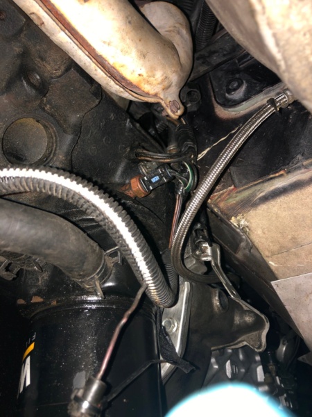

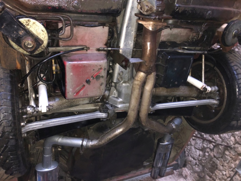

merci merci de vos encouragements! c'est clair que parfois dans mon garage, je suis pas toujoursaussi enthousiaste ! mais bon, ça avance petit à petit.
Je suis cependant très inquiet du remontage que j'ai fait. Il n'y a pas de raison mécanique que ça ne le fasse pas, mais ce n'est que quand elle aura tourné deux heures d'affilée, chauffé, ventilé que je retrouverais un peu de sérénité.
Bon aujourd'hui, j'avais une heure devant moi. Remontage de la ligne d'échappement... tout seul, c'est galère !
Mais avec un peu d'astuce et de ficelle pour tenir le pot, ça le fait!
par contre, j'ai quelques interrogations sur un bout de fil qui traine. Je n'arrive pas a retrouver ou il va. Il est côté démarreur (passager)
Apres, j'ai deux sondes a remplacée car les embouts plastiques sont cassés.
Celle qu'on voit sur la photo ci dessus (température d'huile ou niveau ?)
et celle ci
(pression ?)
prochaine étape : essai long pour voir si tout fonction

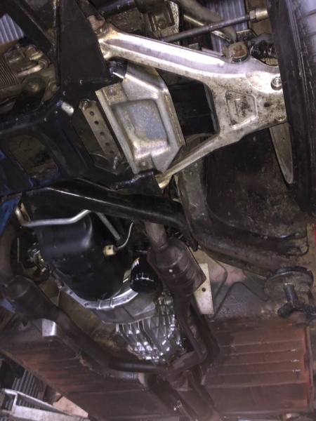

En une heure seulement ?? Et sans pont de levage ?matt95 a écrit:Bon aujourd'hui, j'avais une heure devant moi. Remontage de la ligne d'échappement... tout seul, c'est galère !
Chapeau bas !!
Oliviou77- Turbocharged
Nombre de messages : 5268
Re: remplacement moteur C4 1991 TPI
si si, elle est sur le pont.
Un outil magique!
(heureusement que je l'ai, pas ce que 4 fois la boite...)

Travaux du jour !
J'ai remis la batterie 234x175x190. Ça rentre !
J'ai retrouvé ma température au TDB. Effectivement, la sonde droite côté passager était mal branchée.
Tout fonctionne !
Repose du capot... un morceau de bravoure! Heureusement, comme la peinture est pourrie, j'étais pas stressé a abîmer un truc.
Puis grosse séance de nettoyage avant de reposer la voiture au sol.
Bon, c'est pas neuf, mais c'est plus sale et c'est plus gras.
Sur ma ligne d'échappement, j'ai un clapet. Je sais pas si vous avez ça ou si vous avez déjà vu ça?
J'imagine que c'est pour permettre un échappement plus libre. Mais comment ça s'actionne? Est ce que ce sont les gaz qui l'ouvre? Est qu'il faut un câble?
Voila, voiture au sol qui roule... j'ai fait 50 mètres... c'est un début !
Là, je me dis qu'elle revient de loin celle là! Car c'était pas gagné d'avance!
Prochaine étape, mettre de l'ordre dans les câbles et faisceau moteur et éclairage.

Sauf erreur de ma part, tu n'avais jamais posté de photos du côté droit de ta C4. Il semble, malheureusement, que tu aies quatre jantes ... de gauche, puisque les gauches sont à l'endroit et celles de droite à l'envers !
