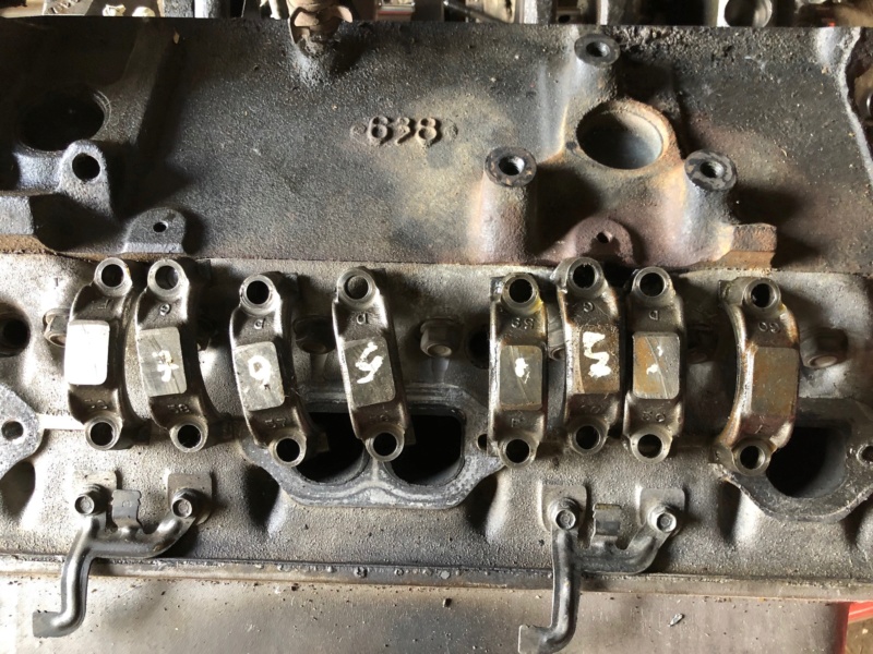

J'ai un peu avancé aujourd'hui.
J'ai réussi a sortir le damper avec un plus gros arrache moyeux.
Je découvre la distribution en bon état. J'imagine que le calage est suivant les repères
et voila le bébé sorti ! Il fait son poids

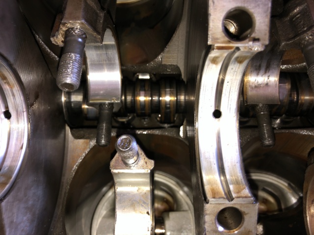

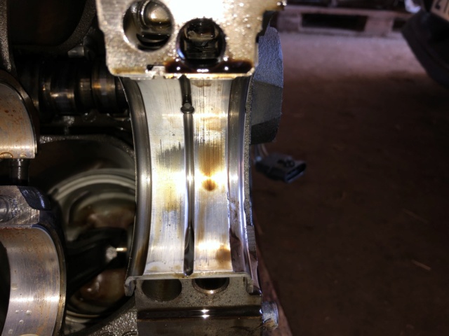

Je confirme les rayures. C'est même rugueux!
Pour sur, j'ai soit eu un problème de pompe à huile, soit c'est la conséquence de son "ancienne vie" avec le volant moteur allégé et les montées dans les tours trop importantes.
Les pistons n'ont pas l'air d'avoir souffert. Pas de rayures, rien de perceptible au touché. Enfin! une bonne nouvelle!
Pas de jeu dans les bielles.

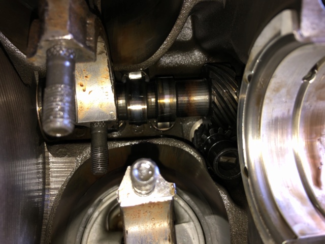

Par contre, une fois que j'ai fait de la place, je vois beaucoup mieux l'arbre à came. Il m'inquiète... Il y a des traces d'usures et des couleurs jaunâtres. Si vous pouvez me donner votre avis

Pas joli-joli, cet arbre à cames !
Et on ne sait pas ce qui s'est passé en haut...

l'arbre à cames a mon avis doit être en bon état a mon avis une fois démonter et bien nettoyer.
Normal les traces jaune car il n'y a pas de contacte avec le métal.
Par contre le vilo si est rayer c'est a rectifié ou changer avec coussinets paliers et bielles.

les photos ne reflettent pas l'etat reel ,mais il semble que l'arbre a cames soit touché
celà fait bien de pieces endomagées
A voir l'ovalisation des cylindres
Limaille dans le circuit d'huile, poussoirs rayés !!!!!!
Assure dans le cas ou tu veux le reconditionner , prend tous les elements en compte
Il existe le bloc gm 5.7 en marine ,je ne peut pas t'affirmer qu'il soit strictement identique mais je pense que c'est le meme
Les bloc sont communs pour divers usages donc pas de raison
Essaye de le voir chez le fournisseur

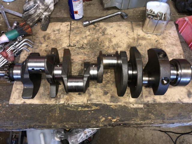

ça y est !
J'ai récupéré mon vilebrequin. Le rectifieur a pris un peu de retard car la période n'est pas évidente...
Mais bon, quand on restaure, faut pas être pressé!
Il a une autre tête. Usinage conforme, pas de déformation particulière.
J'ai les coussinets de réparation, pompe a huile, axe, Damper et visserie.
Y a plus qu'a trouver le temps pour remonter tout ça en lieu et place.

Voila, en place! deux heures d'une opération sous tension... j'avais l'impression d'opérer à cœur ouvert.
Ne pas cogner les pièces, ne pas faire de marques, ne pas laisser de poussières, ne pas se tromper de sens, tout remonter dans le bon ordre. Épuisant !
Je ne suis pas un expert en remontage de vilebrequin du coup j'ai fait comme je le sentais. Le rectifieur m'a dit qu'il n'était pas nécessaire que je vérifie les jeux, vu qu'il l'avait fait et le garantissait. Bon... ok...
Vérification des orifices de lubrifications à la soufflette. Pas de problème, rien de bouché.
J'ai ensuite fait baigner tous ces petits coussinets dans l'huile pour monter d'abord ceux de la partie "accueillante". Et j'ai protégé les têtes filetés des bielles pour ne pas railler le vilebrequin quand je l'approcherais
Ensuite, en plus de l'huile, j'ai graissé les coussinets avec une graisse mécanique qui se mélange bien a l'huile, une fois que celle ci sera arrivée dans le circuit de lubrification. Il faudra a terme que je revidange le moteur si/quand il aura un peu tourné.
Puis approche et pose du vilebrequin... ça pèse son poids! a bout de bras, en même temps à positionner les bielles. Un bon moment de stress.
et enfin, tout est bon !
reste plus qu'à remettre les chapeaux de paliers et de bielles. Dans l'ordre ! sauf que mes chiffres repères s'étaient en partie effacés. j'ai du faire de l'analyse graphique pour retrouver le bon ordre. Je ne pense pas à ces choses là quand je démonte... mais au remontage, je suis souvent dans la panade.
Mais j'ai retrouvé.
Nettoyage minutieux, bain d'huile, graisse.
Et voila, tout est en place.
Il ne me reste plus qu'a serrer au couple, ce que je n'ai pas fait car je n'avais plus de temps.
Mais j'ai retrouvé.
matt95- Short Block
- Nombre de messages : 56
Localisation : cergy
Date d'inscription : 25/11/2019
Re: remplacement moteur C4 1991 TPI
Je vais garder l'adresse pour le cas oů je doive me faire opérer un jour !...

Tu n'as pas sortie les pistons ?
Arès serrage aux couples ,controle si pas de points durs en effectuant des tours de vilo (sans culasse ).
Controle bien toute la partie culbuterie , poussoirs ,circuit huile haut moteur
Et surtout la POMPE A HUILE Et le capteur de pression
rico11- LS7
Nombre de messages : 518
Localisation : somme 80
Modele Vette : c4 convertible 1990 black
Date d'inscription : 17/05/2011
Merci !
non, je n'ai pas sorti les pistons. Ils ne sortent pas par le bas.
Par contre, vu le débattement qu'ils avaient sans le vilebrequin ,j'ai pu vérifier l'état de surface qui était nickel.
Et puis si ça va pas, je referais le haut moteur et je sortirais les pistons du coup...
Par contre, oui, une fois remonté, ferais un bon coup de nettoyage, démontage des caches culbuteurs et peinture. Donc je regarderais quand même un peu la haut !
