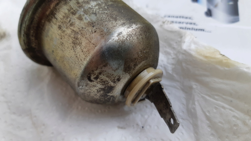

Message par piaf05 Sam 28 Sep 2019 - 16:56
Salut
555 prodrive a écrit:
Savez-vous quelle est cette sonde? Car je pense qu'elle fuit:
Ma crevette de 1981 - Page 6 20190937
Non, non. Pas une sonde de pression d'huile mais celle de température. La mesure de cette sonde est affichée dans le mano en bas à gauche sur la console centrale. Ce mano remplace la montre quand l'option autoradio avec montre digitale était choisi.

Message par BAROUF Sam 28 Sep 2019 - 18:33
ça doit être ça, celle d'en bas la température et celle du haut la pression d'huile
sur celle du haut si il y a deux fils, un pour le voyant et l'autre pour la pression, si il n'y a qu'un fil c'est pour la pression et dans ce cas il est probable qu'il n'y ai pas de voyant de chute de pression.
Pour tester le faisceau et à quoi il sert il suffit de mettre le fil à la masse et en mettant le contact le mano monte à son maximum

Message par 555 prodrive Mar 1 Oct 2019 - 10:53
Des news:
J'ai changé ma sonde de pression d'huile. Elle fuyait par derrière, au niveau de la prise.
Heureusement que je n'ai pas de grosses mains:
Ma crevette de 1981 - Page 6 20190159
Ma crevette de 1981 - Page 6 20190163
Ma crevette de 1981 - Page 6 20190160
Ma crevette de 1981 - Page 6 20190158
Fuite réparée.
