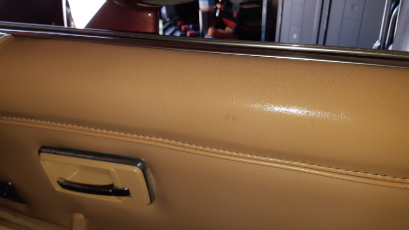

Petit nettoyage de l'intérieur:
Que c'est sale…
C'est mieux… bon, revers de la médaille, de la teinte est partie à certains endroits. Il faudra donc que je commande de quoi reteinter le cuir chez colorlock:
Des avant/après:
