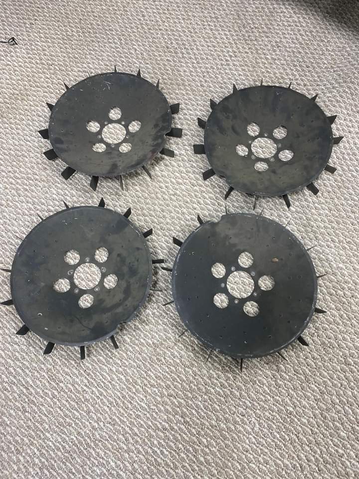

Salut à tous!! Pouvez vous me dire si ce cache en métal que j'ai trouvé dans les roues arrières sert à quelque chose, et su je dois le garder au remontage...!? Un grand merci BizRestauration C4 LT1 1992 - Page 4 20220842

Message par speedy2b Ven 2 Sep 2022 - 19:48
je n'ai jamais vu cette piéce !!!! willy
Restauration C4 LT1 1992 - Page 4 Empty Re: Restauration C4 LT1 1992
Message par edencars Sam 3 Sep 2022 - 6:58
Moi non plus, étrange !
Message par Dan-B Sam 3 Sep 2022 - 7:42
Je ne connais pas cette pièce et rien vu non plus sur le service manual ... cache poussière ?

Message par Oliviou77 Sam 3 Sep 2022 - 18:57
Des protections de disques ?
ça existe sur beaucoup d'autos mais jamais vu sur des C4...
Message par christophe33 Dim 4 Sep 2022 - 13:03
Oui c'est bien des caches poussières, un léger nettoyage et hop c'est neuf et propre

Message par Reynel Dim 4 Sep 2022 - 17:04
Ça perturbe le refroidissement des disques....

Message par Oliviou77 Lun 5 Sep 2022 - 11:16
Un truc inutile que je m'empresserais de virer...

[quote="Romain56*"]Salut à tous!! Pouvez vous me dire si ce cache en métal que j'ai trouvé dans les roues arrières sert à quelque chose, et su je dois le garder au remontage...!? Un grand merci BizRestauration C4 LT1 1992 - Page 4 20220842
Bonjour je reviens sur cette mystérieuse pièce, j'ai lu ce matin sur le site de Callaway sur FB que c'était bien monté par eux également pour " faire respirer les freins..." Voilà le terme pour l'info,  une petite photo d'un gars qui voulait les vendre ou remettre en état sur sa Callaway 👍🇺🇸

Message par Oliviou77 Mar 6 Sep 2022 - 16:30
En fait, tout dépendait si la pièce est solidaire du moyeu ou du disque.
Si ça tourne avec la roue, ça sert de ventilo, et ça peut être utile... Mais ça laisse perplexe...

Message par speedy2b Mar 6 Sep 2022 - 17:17
Oliviou77 a écrit:En fait, tout dépendait si la pièce est solidaire du moyeu ou du disque.
Effectivement ça tourne avec la roue il y a les 5 trous et des ailettes pour refroidir.... Je pense que c'est fait surtout peut être pour les grandes vitesses pour refroidir.... Sur circuit....👍🇺🇸

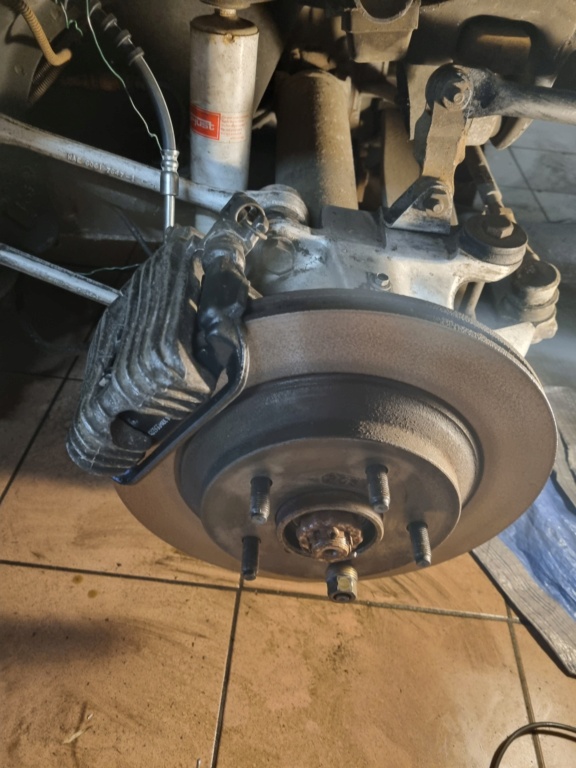

Salut les amis!!! Après une petite absence et une commande en attente on s'y remet !! Je suis au remontage de la partie arrière. J'ai reçu mes nouveaux flexibles de frein arrière et je me pose des questions sur le demontage des anciens flexibles... ils sont bien attachés et je n'ai pas envie de forcer au risque de casser l'autre partie du circuit... je vous mets des photos... si vous êtes déjà passer par la je veux bien vos astuces...bizRestauration C4 LT1 1992 - Page 4 20221010

Message par Dan-B Mar 1 Nov 2022 - 9:24
Salut,
Ci-joint un schéma du montage, le tuyau est maintenu en place au moyen d'un clip repère 8.
Une fois ce clip retiré tu peux desserrer le tuyau souple ( une clé pour le raccord du tuyau souple et une clé pour le raccord du tuyau rigide ), Attention à ne pas vriller le tuyau rigide lors du desserrage et ne surtout pas le maintenir avec une pince au risque de l’écraser.
Le top est d'utiliser des clés à tuyauter pour ne pas foirer les écrous.
Il arrive que l'écrou du tube rigide soir grippé sur celui-ci. Si ça ne vient pas, utiliser du dégrippant et laisser agir, ça peut prendre plusieurs heures.
Prévois aussi un nettoyage et un traitement anti rouille sur tes durites rigides.
Restauration C4 LT1 1992 - Page 4 Corvet14

Message par Oliviou77 Sam 5 Nov 2022 - 10:42
Je confirme : équipe-toi de clefs à tuyauter afin de ne rien esquinter.
Je ne peux pas t'aider plus, je n'ai pas encore attaqué les freins...
Message par christophe33 Sam 5 Nov 2022 - 15:09
Exact clé a tuyaux rigide c'est une clé a oeil qui permettra de maintenir l'ecrou pendant que tu devisse le flexible

Salut les amis!!
Bon on avance bien je suis plutôt content. A date les freins arrieres sont remontés on s'y est repris plusieurs fois pour remonter l'étrier droit mais c'est en place.. plaquettes neuves flexibles neufs. On l'a remis sur ses roues pour la faire sortir du garage et parcourir 50m pour la tourner dans l'autre sens et glisser le fameux pont ciseaux en dessous. Pas une mince affaire cette histoire étant donner que la voiture est basse et qu'il faut compenser la hauteur avec des traverses en bois...😅
Quelques photos pour illustrer mes propos!!
Prochaine étape on fait un test de levage, on s'occupe des freins avants, on purgera l'ensemble ensuite. On vidange tout et on aura déjà avancé pas mal sur la partie mécanique... biz a tous!Restauration C4 LT1 1992 - Page 4 20221112
