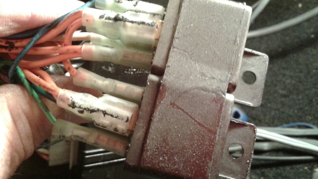

Salut à tous ! Voici quelques photos de l'avancement de nos recherches, pour la partie électrique...ce boîtier alarme qui n'est pas d'origine est démonté... on atteint nos limites de compétences à ce niveau car je ne saurais même pas vous dire quel est le faisceau d'origine et où commence le réseau "pirate"... et comme je ne veux pas faire n'importe quoi je vais avoir besoin de quelqu'un qui connaît l'électricité auto et les branchements d'alarmes...
Pour la partie demontage: je suis en train de démonter la partie arrière pour accéder au support de réservoir, on a déposé les roues arrières enlever les gardes boues pour accéder à la partie basse et démonter les boulons et vis qui tiennent le pare choc...Restauration C4 LT1 1992 - Page 3 20220816
