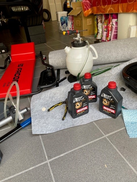

Bon, petite mise à jour avec l'entretien annuel.
Au programme, vidange moteur ainsi que vidanges boite et différentiel. Pour les deux dernières, je les avais fait faire lors de l'achat y'a 2 ans mais je voulais repartir sur de bonnes bases. Je pensais changer également le liquide de freins mais après test de son degré d'humidité il n'y en avait pas besoin. J'ai aussi changé le liquide d'embrayage avec la méthode Ranger améliorée.
