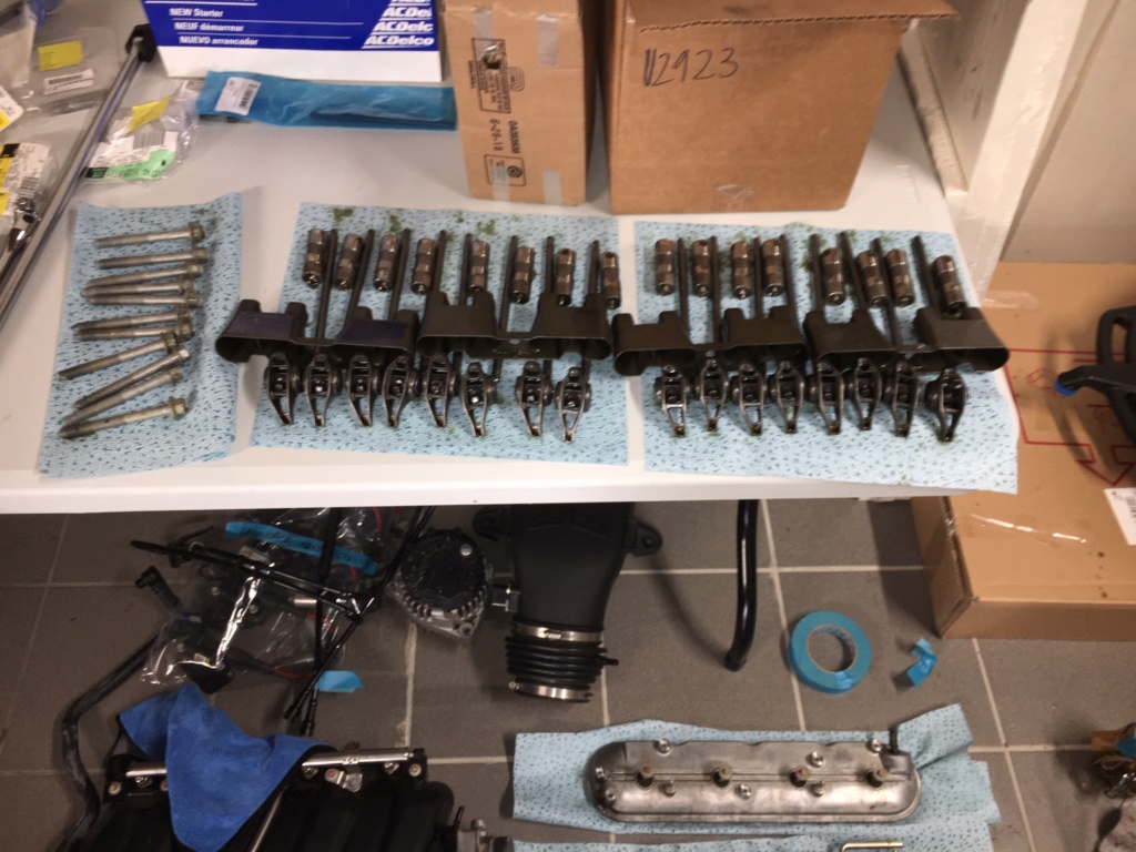

Message par marcoturbo Lun 6 Juil 2020 - 18:20
Bon, dans la foulée de ce sujet (https://www.corvettepassion.com/t35288-culasses-ls7-american-heritage-performance-ahp ), je mets un peu à jour ma présentation.
Au bout d'un an et demi, les culasses ont enfin été faites Mr. Green
Je suis parti de culasses neuves d'origine, complètes (avec soupapes, ressorts...)
(Nouveau en C6 Z06) - Pas nouveau en C6 ZR1  - Page 3 Img_0510
Je les ai faites refaire en France avec des guides en Moldstar90 achetés chez AHP (American Heritage Performance) avec sélection et polissage des "meilleures" soupapes et ressorts (d'où l'intérêt des 3 culasses...) ainsi qu'un traitement de surface sur les queues (et les pastilles de protection des soupapes admission).
Le boulot a été étalé sur 2 week ends en juin à 2. J'en ai profité pour changer pas mal de trucs accessibles une fois les culasses enlevées (poussoirs, pushrods, culbuteurs neufs avec kit CHE, supports moteur, durites d'eau, sonde pression d'huile etc).
Pas de difficultés particulières, les tutos du corvetteforum et le manuel d'atelier détaillent tout et donnent pas mal d'astuces (clé crowfoot de 15 pour le support d'alternateur par exemple). La dernière passe de serrage des culasses avec la visserie ARP est juste un peu costaud... vu que la voiture était levée sur des cales à 30cm du sol, pas évident de bien forcer, heureusement qu'on était 2... Du temps perdu sur le changement des supports moteur à cause des durites d'huile des radiateurs moteur et boite... Le nettoyage du plan de joint est plus facile que ce que j'avais imaginé même si cette étape est bien fastidieuse. Purge et remplissage du LDR avec un système de dépression branché sur le compresseur faite en quelques minutes.
Quelques photos du démontage
(Nouveau en C6 Z06) - Pas nouveau en C6 ZR1  - Page 3 Img_0710
(Nouveau en C6 Z06) - Pas nouveau en C6 ZR1  - Page 3 Img_0711
Les nouvelles culasses avec les nouveaux rockers (et de la pate de montage Redline)
(Nouveau en C6 Z06) - Pas nouveau en C6 ZR1  - Page 3 Img_0712
Finalement, je me rends compte que j'ai pas pris des masses de photos...
La voiture tourne bien, elle a fait 500 bornes depuis pour rejoindre Paris, le bruit de "machine à coudre" a bien diminué et j'ai enfin osé prendre plus de 6000 tours sans avoir peur de me prendre le bloc dans la gueule Mr. Green
A+ Wink
