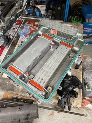

Petite mise à jour après un gros week-end de travail sur la voiture pour corriger tous les défauts de conception/fiabilité du modèle.
Au programme:
- remplacement des 2 catas qui sont montés sur les voitures d'après 2012 par un intermédiaire Corsa
(Nouveau en C6 Z06) - Pas nouveau en C6 ZR1  - Page 6 Image110
- dépose du compresseur pour le remplacement des briques d'échangeur d'origine par des C&R et réfection du nez du compresseur (changement des roulements, de l'axe et du coupleur)
(Nouveau en C6 Z06) - Pas nouveau en C6 ZR1  - Page 6 Image210
La nouvelle brique à gauche et l'ancienne à droite
(Nouveau en C6 Z06) - Pas nouveau en C6 ZR1  - Page 6 Image410
L'ancien coupleur avait bien attaqué l'axe Shocked
Au remontage, on en profite pour changer les galets et les courroies.
- dépose de l'aile avant passager et montage du boitier Jim Mero
(Nouveau en C6 Z06) - Pas nouveau en C6 ZR1  - Page 6 Image610
(Nouveau en C6 Z06) - Pas nouveau en C6 ZR1  - Page 6 Image710
Plus quelques opérations courantes: vidange moteur, purge des freins, remplissage et purge de l'échangeur, équilibrage des roues, resserrage des écrous d'axes de roues, montage d'un protekt plate sous le pare chocs avant, remplacement d'ampoules par des LED...
Bilan des courses:
La suppression des 2 catas supplémentaires a bien changé le son de la voiture quand les clapets sont ouverts. Ca gueule bien en pleine charge Mr. Green Le son est bien plus sympa. Lorsque les clapets sont fermés, il n'y a pas de différence avec le montage d'origine.
Le nouveau boitier de suspension change bien la donne. La voiture est encore plus précise avec un toucher de volant encore plus agréable. La caisse est bien confortable en mode tour même si elle pompe un peu et c'est un vrai rail en mode super sport. Pas de mouvements de caisse mais pas non plus tape-cul. Alors qu'avant je ne voyais pas de différence entre les 2 modes, là on sent bien la différence. Et comme le mode super sport est pas un mode tape cul, pas d'hésitation à le mettre.
La principale modif est finalement celle qu'on ressent le moins. J'avais un petit bruit de ferraille au ralenti à cause du coupleur d'origine, il a disparu.
