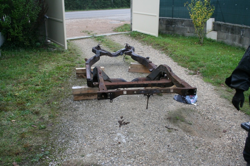

Avant :
Mise en place des pièces à sabler :
Surtout, bien se protéger avant décollage (jeu de mots, maitre Capello) lol :
Et c'est parti :

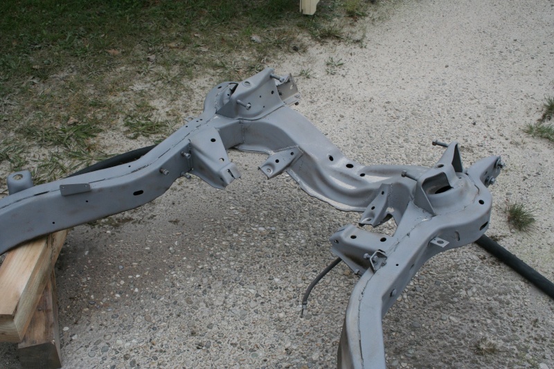

Résultat sympa :
Bon, on a pas pu faire toutes les pièces exposées (pas assez de sable), mais c'est déjà ça de fait !

Avant :
Et c'est parti :
Résultat sympa :

Bon, ben là, j'ai terminé le démontage de toutes les pièces mécanique.
Il faut maintenant tout sabler et protéger avec de la peinture l'époxy.
J'attends ma cabine de sablage pour pouvoir faire toutes ces petites pièces. C'est un peu trop long à l'électrolyse...
En tout cas, le châssis est terminé ! Pas trop tôt ! ;-)
Il faut que je le fasse vérifier parce que je pense qu'il est voilé !

Les soudures sont bien faites et propres. Je pense que je ne vais pas faire de renfort, en fin de compte mais peut-être bien suivre le conseil de Greg en doublant les soudures.
Par contre, comme dit Yaya, quand je pose le châssis par-terre dans mon garage, il est bancale... (Bien que ne soit pas super sûr que mon garage soit bien plat)
C'est pour ça que je voulais faire un contrôle au marbre. J'ai peur que ça gène pour le parallélisme ou autre réglage...
