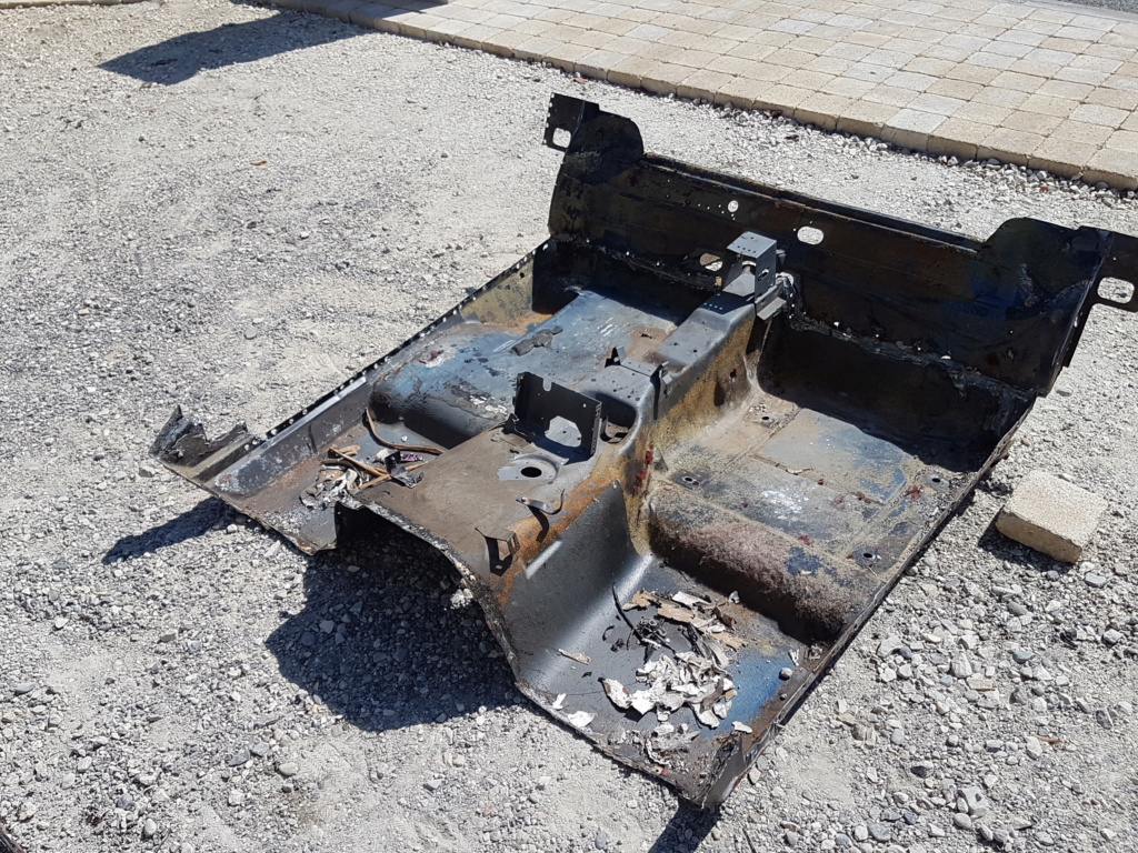

Re: Corvette C3 76 en cours de restauration
Merlinois a écrit:Ca se trouve, juste le côté gauche du plancher ?
bien sur, c'est un grand classique, sur nos voitures qui sont plus étanches en dessous qu'au dessus...
GregX1- Turbocharged
- Nombre de messages : 2315
Salut,
C'est un long travail que tu entreprends ..... courage à toi......
Il y a quelques temps j'avais partagé des pièces avec Manos dont un plancher complet nickel.....a voir si il l'a toujours......ceci dit si tu changes le plancher total il te faudra sortir la bird et donc défibrer comme moi.....
