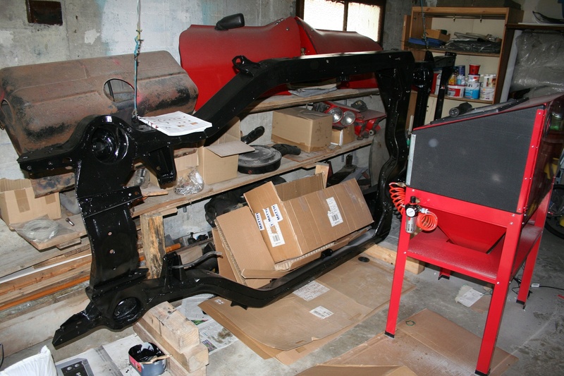

Bonjour tout le monde !
Me revoici avec quelques photos de l'avancée des travaux...
Démontage des dernières pièces détachées :
En fait, c'est la graisse qui a bien conservé les éléments...
Fin de montage de la cabine de sablage et magnifique châssis protégé à l'époxy !
Il a fallu adapter l'aspirateur pour la cabine, parce que sur ce modèle, il n'y en a apparemment pas...
Traverses pour le faire tenir et tuyau PVC pour extraction des poussières.
Manomètre de pression avec déshumidificateur pour éviter que les buses se bouchent !
Test concluant !
Il n'y a plus qu'à se mettre au boulot ! Ca devrait aller plus vite que l'électrolyse !
Ca sera pour le WE prochain !
A+
Merlinois

l'électrolyse, c'est moins fatiguant
tu utilises quoi comme abrasif ?
Re: Corvette C3 76 en cours de restauration
Oui, c'est vrai !
Mais vu que je ne m'y mets pas assez souvent, j'ai intérêt à dépoter que je bosse dessus !!
J'ai pris du granulat de verre (177-400 microns) comme abrasif. Il parait que c'est un peu moins agressif que le corindon.

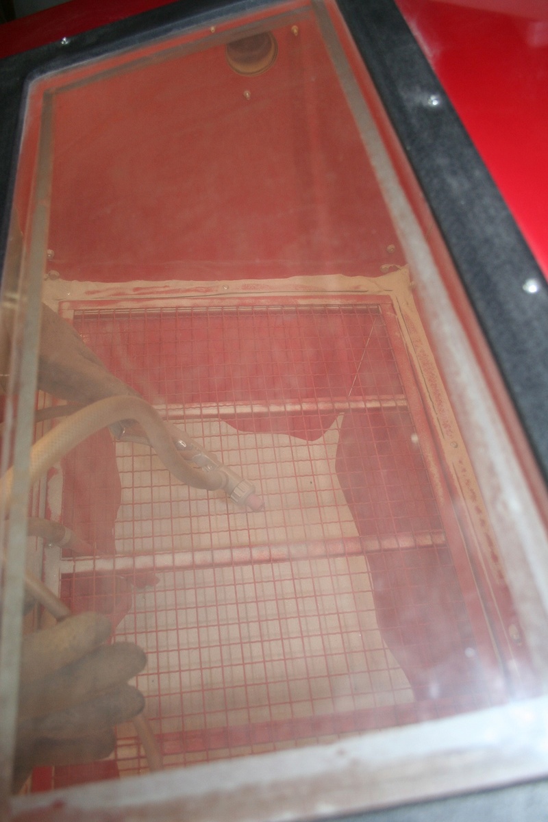

Salut à tous !
Bon, ben je crois qu'il va falloir que je mette un cyclone avant l'aspirateur...
Après avoir installé le variateur, ça crache moins de poussières mais c'est pas encore ça !
Je vais donc m'intéresser au dust commander !!
En tout cas, je continue à sabler mes pièces détachées.
Depuis que j'ai mis un bandeau de Led qui fait le tour interne de la vitre, j'y vois bien mieux !
Ca marche pas mal !
Avant
Après
Allez, je me renseigne sur les cyclones !!
Ca marche pas mal !
Avant
Après
