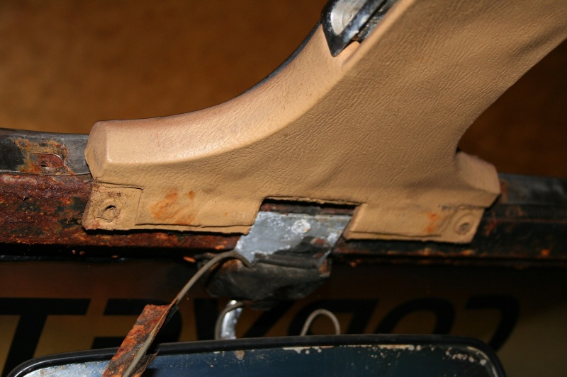

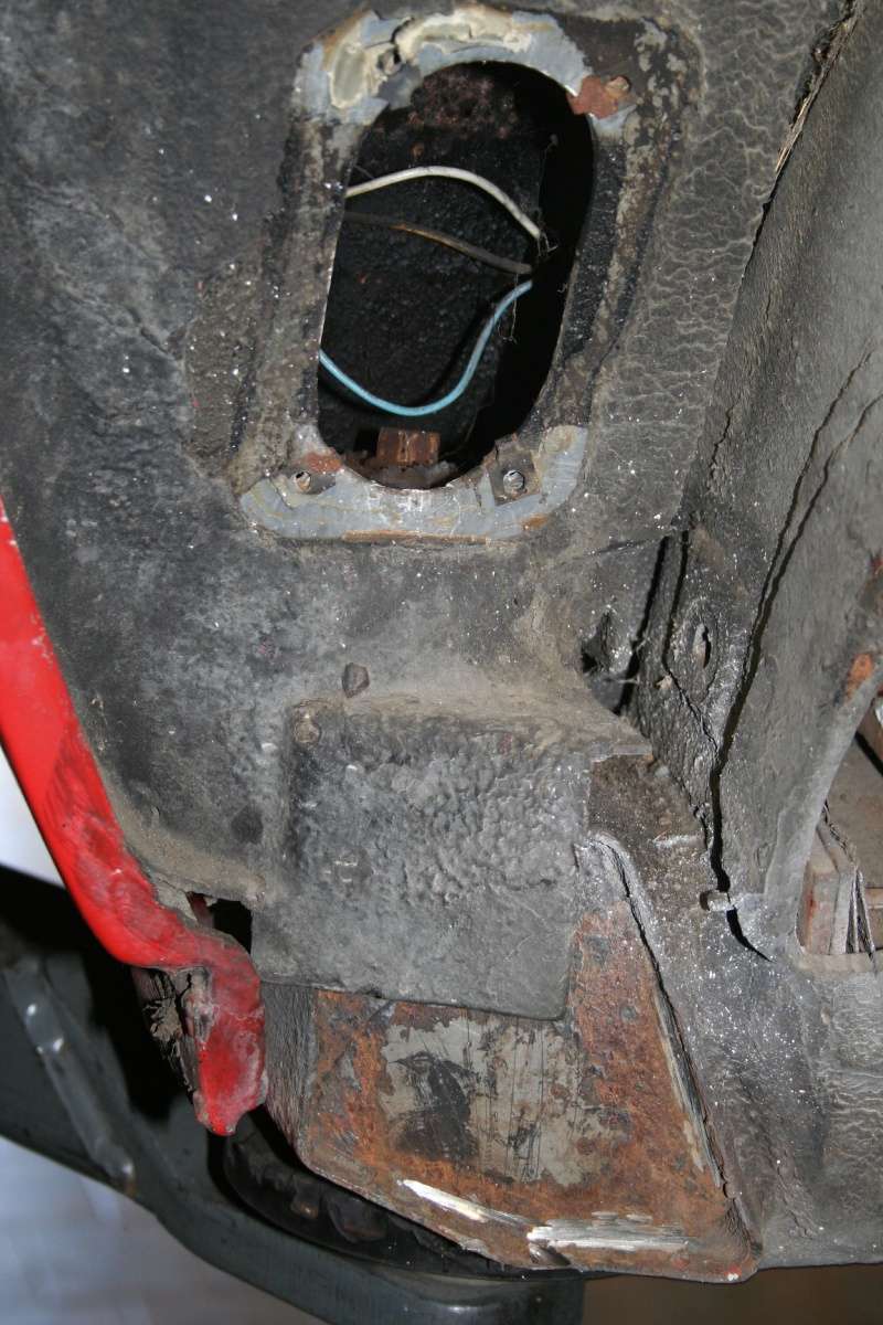

Bon, on vide l'intérieur. Un peu de rouille mais ça aurait pu être pire :
Corvette C3 76 en cours de restauration - Page 3 Img_6210
Corvette C3 76 en cours de restauration - Page 3 Img_6211
Je pense que c'est pas tout d'origine, là-dedans...
Corvette C3 76 en cours de restauration - Page 3 Img_6212
OK ! On y voit plus clair...

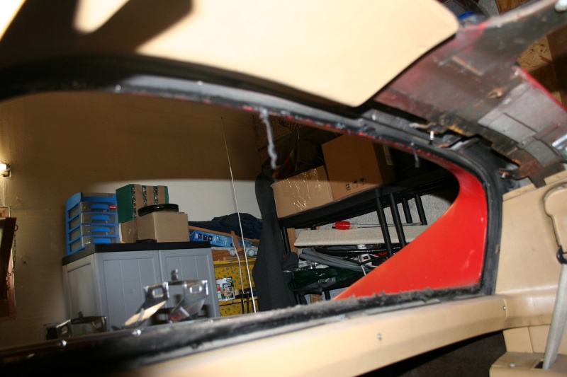

Corvette C3 76 en cours de restauration - Page 3 Img_6214
On tombe le pare-brise avant et arrière (ça évitera de les casser en décoquant)
Corvette C3 76 en cours de restauration - Page 3 Img_6213

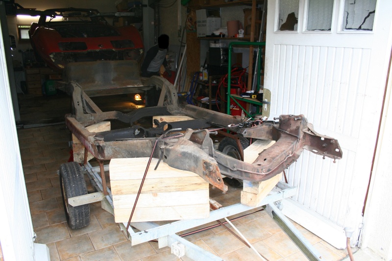

Et on amène la petit remorque qu'on a... Il a fallu mettre des cales car ça passait pas entre les ferraille de la remorque...   Corvette C3 76 en cours de restauration - Page 3 267557
Corvette C3 76 en cours de restauration - Page 3 Img_6217
On attache la coque au pont et le châssis à la remorque :
Corvette C3 76 en cours de restauration - Page 3 Img_6218
Et on soulève...
Corvette C3 76 en cours de restauration - Page 3 Img_6219
Bon, ça a l'air facile comme ça... Mais on en a baver un peu quand même !!  Laughing
Il n'y a plus qu'à sortir le tout et à stocker.
Corvette C3 76 en cours de restauration - Page 3 Img_6310
Corvette C3 76 en cours de restauration - Page 3 Img_6311
Il reste encore des trucs à démonter sur le châssis et à l'intérieur de la coque, mais on finira plus tard !

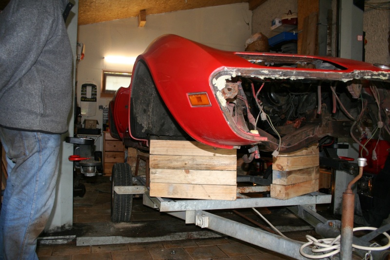

Message par Djo26 Lun 25 Mai 2015 - 21:09
Merlinois ? met une calle devant ! comme mon trait noir..sinon le poid va te fendre le dessus des ailes ( fleche jaune)..j'te le dit parse que sa m'l'a fait.....mdr

Message par Merlinois Ven 4 Sep 2015 - 23:14
Mince ! Je viens de voir ton post !
Je vais mettre des cales dès demain !
Merci !

Message par Vince Sam 5 Sep 2015 - 12:00
Il vaut mieux soutenir la avant effectivement.
Ça n'a pas fendu mes ailes, mais ça a pas mal tiré sur la colle côté portes en plein été quand elle est plus molle et ça a augmente les jeux ailes/portes en haut Sad
