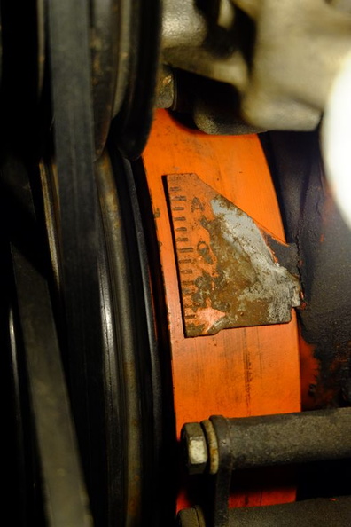

merci pour ton soutien. Je galère à nouveau pour le ralenti.
J'ai tout repris depuis le début. Je récapitule pour voir si j'ai bien tout compris.
1/ j'ai cherché mon PMH pour le repérer sur la poulie. Je me suis fait un bloc-piston (je l'ai raccourci car il était trop long). J'ai fait un repère en tournant dans un sens, puis un repère en tournant dans l'autre. J'ai fait un joli trait blanc au milieu des 2 traits, me donnant le PMH. Je suis tombé à peu près sur le repère usine (repère qui traverse toute la poulie)
2/ mon point fixe comme vu sur cette photo
est le trait noté "0". Donc les traits au-dessus sont pour l'avance (la poulie tourne dans le sens horaire).
Les traits ont une valeur de 2° (je l'ai vérifié à plusieurs reprises, c'est bien ça). J'ai calé mon joli trait blanc de la poulie en face du 4ème traits, c'est à dire à 8° d'avance, valeur "normale" pour ce moteur.
3/ J'ai calé mon allumeur de telle sorte que mon n°1 soit pile sur le doigt de l'allumeur. Se faisant, j'ai du tourner franchement ma tête d'allumeur dans le sens horaire (oui oui, horaire !)
4/ j'ai démarré, non sans mal, pour obtenir tout de suite un retour de flamme dans le carbu.
5/ J'ai replacé ma tête d'allumeur comme elle était au tout départ quand j'ai reçu la vette (j'avais pris suffisamment de photo pour être sûr du placement de la tête et de mes fils)
6/ je démarre immédiatement, je joue avec l'accèl. pour chauffer le moteur et celui se "stabilise" à peu près dans les 700 tr/min. A l'échappement, ça pique un max les yeux...
7/ avec la strobo, je regarde à combien je suis d'avance (forcément plus puisque j'ai tourné la tête d'allumeur dans le sens anti-horaire cette fois-ci). Et là je lis : 20°. (j'ai bien connecté la pince à induction, dans le bon sens et sur le bon fil 1).
8/ j'arrête tout, j'enclenche une vitesse et je cale ma poulie à la cote 20° (à peu près car le repère fixe ne cote jusqu'à 14)
9/ je démonte l'allumeur et je regarde si le doigt est bien en face de la position 1. C'est le cas !
Conclusion :
La lecture au strobo confirme :
- que mon repère sur la poulie est bon
- que le placement du doigt vis-à-vis du fil de bougie est correcte (encore heureux, la strobo se déclenchant quand le jus passe dans le fil 1).
Une avance de 20° fait tourner le moteur mais cette avance est visiblement trop basse en regard du rejet qui "pique les yeux". Et effectivement, en tournant l'allumeur sur encore plus d'avance, le régime ralenti augmente et ça pique beaucoup moins. Je n'ai jamais entendu de détonation donc je considère que je n'ai jamais donné "trop" d'avance.
Une avance de 8° donne un retour de flamme dans le carbu. Ce qui semble étrange puisque un tel retour de flamme est symptomatique de trop d'avance...
Si on pouvait m'expliquer ce phénomène, ce serait bien sympa !
De plus, est-il possible qu'un moteur rincé de chez rincé demande autant d'avance ?

Si tu as des retours de flammes au carbu avec 8° d'avance, tu as un sérieux pb.
La mienne tourne comme une horloge avec si peu d'avance.
Vu que tu as contrôlé ton PMH, ça doit être autre chose.
Ton avance est stable à régime constant ?
Tu as bien débranché la capsule de dépression pour mesurer ?
