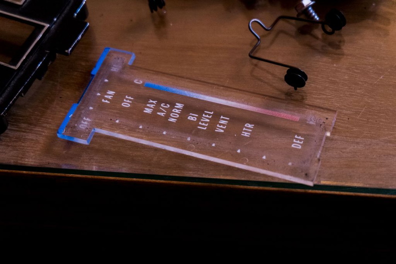

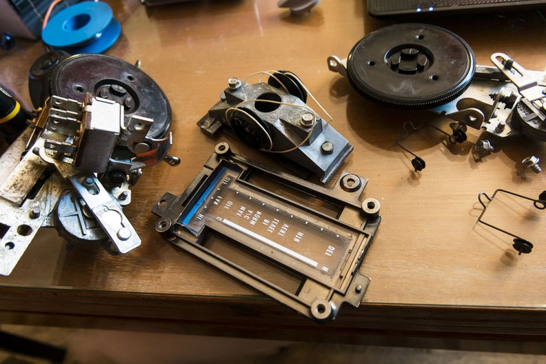

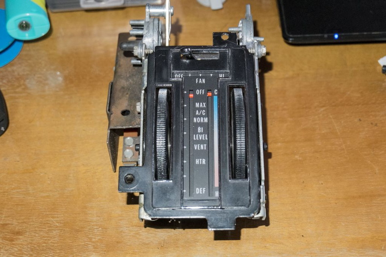

La commande de chauffage / clim
C'est sale, hein ?!
C'est mieux. Roues et vitre nettoyées, c'est pas grand chose mais ca améliore le visuel Very Happy

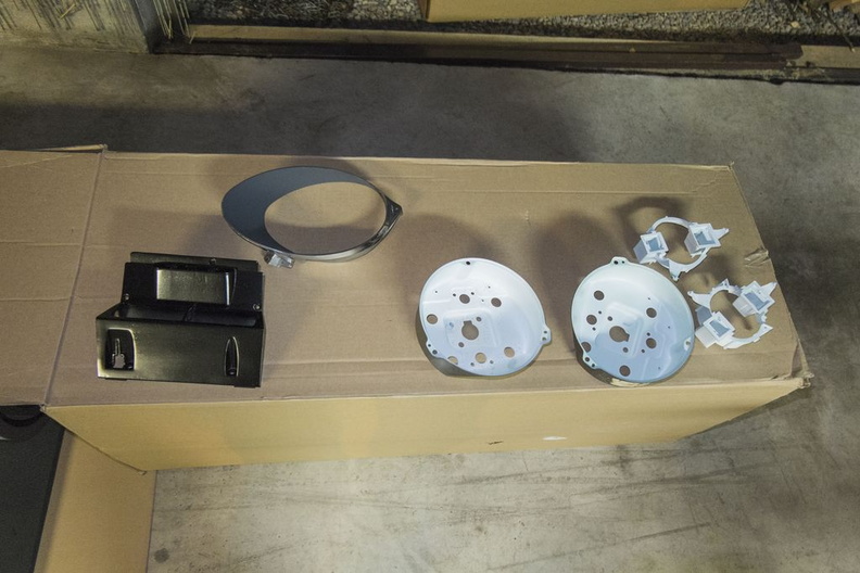

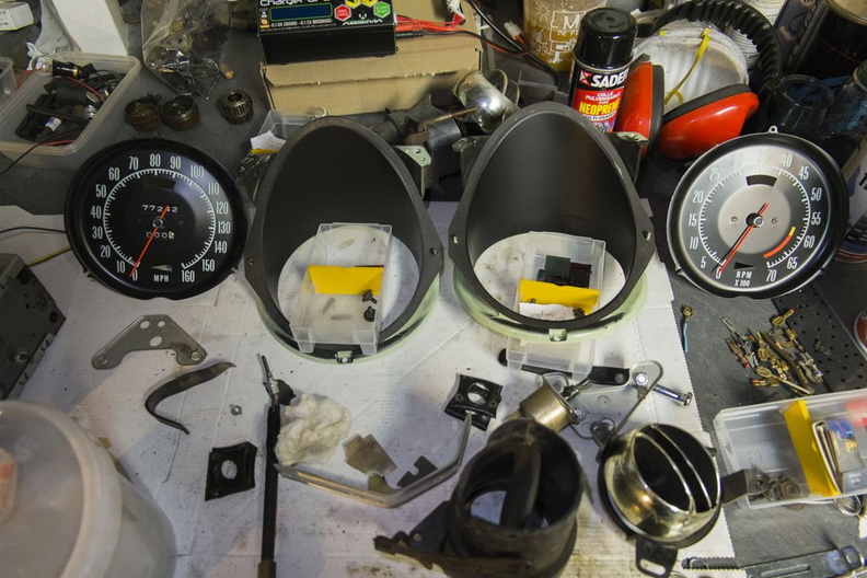

Les cadrans maintenant
Je n'ai pas tout à fait fini. Ponçage, apprêt, peinture du support des grilles de ventilation haute (fallait bien vu que je vais y coller les neuves-toutes-belles-de-guéna-chéri Very Happy). Arrière de compteur en blanc et je refais le noir des parties en fonte.

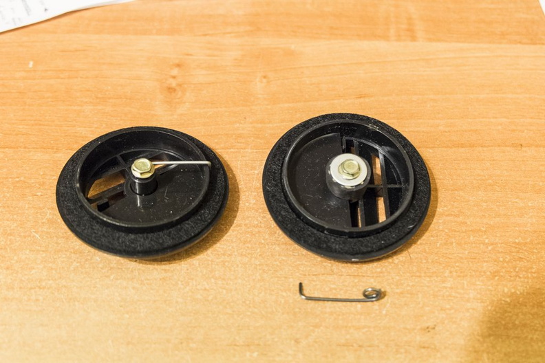

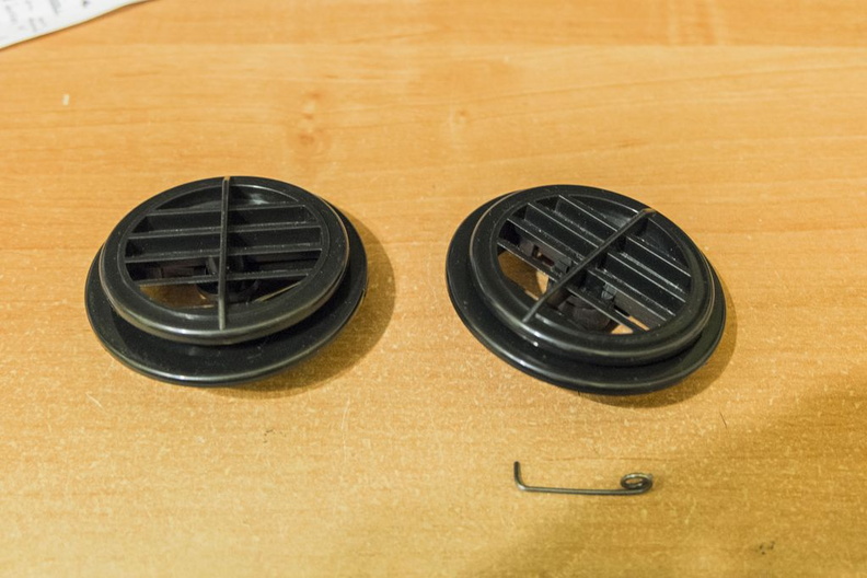

En passant, petite photo des deflectors que j'ai acheté neuf. Les deflector sont les petites grilles orientables se trouvant sous les canalisation d'air (au niveau des pieds quoi).
Alors le système d'origine est parfaitement pourri sur ces modèles. Celui de gauche d'origine, celui de droite modifié par mes soins (attention, opération très complexe !)
Voilà. A gauche, celui qui a la patte à la con, qui empêche de tourner le deflector une fois qu'on l'a mis en place et en plus avec un jeu horrible (voir ci-dessus). A droite, un bout de durite en guise d'écarteur, une rondelle et hop, plus de jeu, glisse parfaitement... Nickel quoi. J'suis trop fort ! Very Happy Very Happy Very Happy

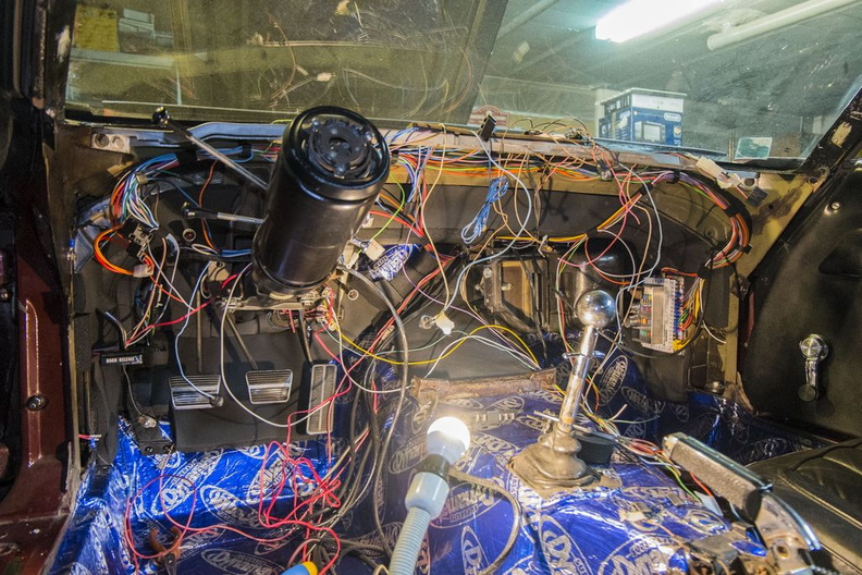

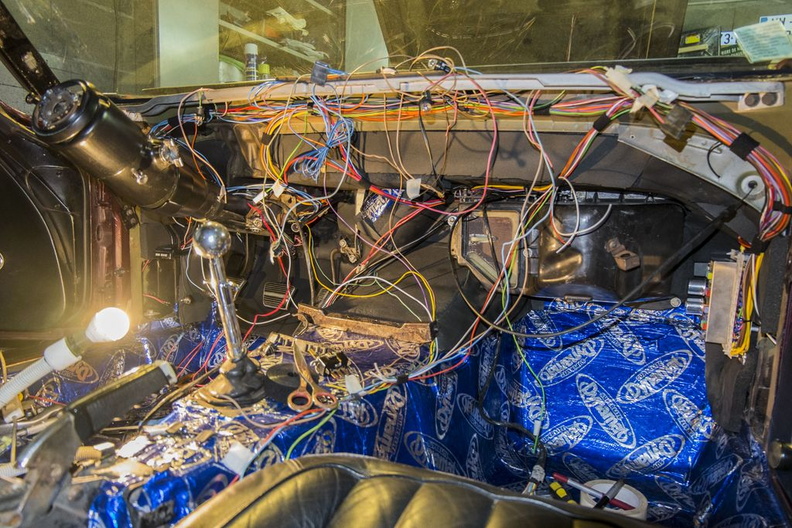

Enfin, l'élec. Ca fait fouilli mais c'est quasiment fini. Faut que je tire les 2 câbles qui me manque et je pose les conduits de ventilation. Après, je pourrais mieux apprécier les passages pour les fils au centre (notamment, ceux qui vont à l'arrière de la vette)
J'ai aussi continué un peu l'isolant niveau conducteur.
