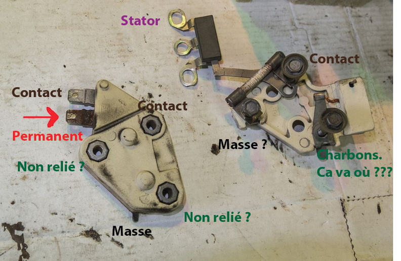

Bon bah raté, pour l'alternateur, ce n'était pas le connecteur oxydé le fautif.
Je vais le redémonter... Sad

Message par novice45 le Dim 9 Juil 2017 - 21:46
Meteorik a écrit:Bon bah raté, pour l'alternateur, ce n'était pas le connecteur oxydé le fautif.
Je ne vois pas tes charbons sur tes photos ?
Masculin Nombre de messages : 1199

Re: Meteorik's Vette
Message par Meteorik le Lun 10 Juil 2017 - 7:13
Je les ai déjà rentré dans leur logement et maintenu avec une petite tige métalique
Salut,
Si jamais j'en ai un qui traîne dans mon garage, il est de 72 Smile
Salut Manu,
Merci pour la propale que je garde en tête. Wink
J'ai regardé ce matin et j'ai clairement besoin d'un schéma de fonctionnement d'un alternateur avec le régulateur...
Sur la photo, le régulateur est en 2 parties :
- à gauche, le régulateur
- à droite, les connexions aux charbons, au pont de diodes (nommé stator) et à la masse
J'ai testé la continuité entre les cosses d'entrée et les 3 points de contact. 2 ne sont pas reliés et le permanent non plus.
2 questions :
- le 12V permanent n'est relié à rien ! WTF ?
- Comme la vis de gauche n'est pas isolé, elle se connecte directement à la masse. Est-ce normal ?
Masculin Nombre de messages : 3002
Localisation : Nébouzat (63)
Message par Meteorik le Lun 10 Juil 2017 - 7:22
je viens de trouver un post super intéressant sur le forum : http://www.corvettepassion.com/t23076-montage-regulateur-alternateur-sur-corvette-1968
et un schéma (qui me confirme que j'ai connecté correctement mon alt.) / explication :
http://www.expeditionlandrover.info/Delco_Alternators.html
A noter : j'ai +1V à la batterie quand mon alternateur charge... Ca me semble insuffisant. Régulateur en train de mourir ?
Pour le permanent, j'ai trouvé ça :
Le fil 'Sense' vérifie le niveau de sortie de tension de l'alternateur. Il s'agit de la tension de référence utilisée par l'alternateur pour déterminer la quantité de puissance à éteindre. Si la tension détectée augmente lorsque le régulateur est réglé, le régulateur amène l'alternateur à arrêter momentanément de recharger jusqu'à ce que la tension détectée diminue jusqu'à une quantité spécifiée, puis l'alternateur reprend la charge. Le régulateur allume et éteint l'alternateur assez rapidement pour maintenir la tension de sortie dans une plage de tension spécifiée.
Le terminal «sens» du numéro deux est souvent connecté au BATT. Terminal à l'arrière de l'alternateur. C'est la connexion la plus simple et la moins souhaitable car elle mesure la sortie de l'alternateur et non la tension aux connexions de charge. Toute chute de tension due aux connexions lâches, sales ou corrodées et à la résistance interne des fils et des composants n'est pas prise en compte et la tension aux charges du circuit peut être inférieure à ce qu'il devrait être. La tension est mieux échantillonnée à l'intérieur du véhicule après la charge du bloc-fusible, où toute la charge de courant électrique du véhicule est. Le 'Sample' détecte mieux une chute de tension et l'alternateur l'corrigera.
Donc c'est peut-être normal que le 12V ne ressorte pas aux contact car il n'est nécessaire que comme référence au régulateur (partie de gauche sur ma photo)
On apprend aussi que le branchement de ce permanent directement au 12V batterie n'est pas l'idéal, même si elle est la plus simple. Si j'avais su... XD
