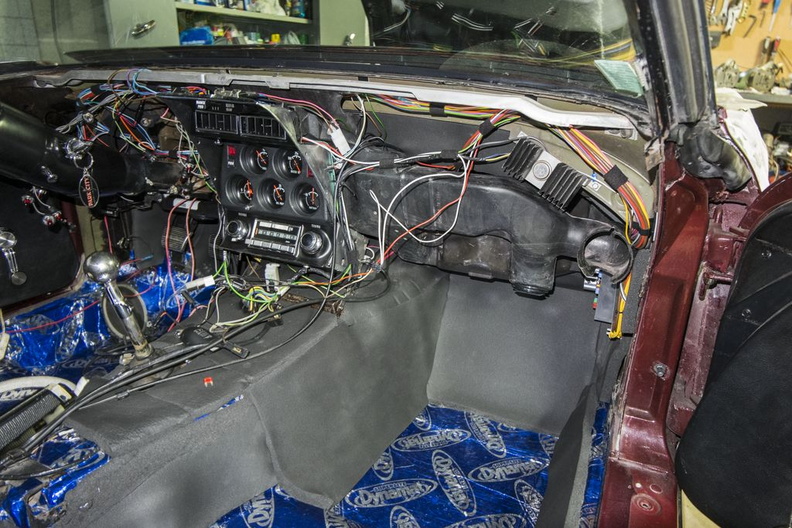

Message par Meteorik le Jeu 20 Avr 2017 - 21:07
Merci speedy !! (j'aurai jamais cru dire ça... rapport avec la chaîne d'entretien voiture... Very Happy)
Aller, ça sent la fin. Encore heureux car l'échéance s'approche à grand pas, et certains, dont je tairai le nom, m'ont fait comprendre que je n'avais pas intérêt à lambiner !! Very Happy Very Happy
J'ai continué mes tests bien sûr :
- Klaxon : OK Very Happy
- Door Ajar : OK
- Courtoisie et contacteur de porte : OK
- Ventilation intérieur : OK. J'ai serré les fesses, je peux vous le dire. Mais tout marche impec. J'ai pas pu tester la clim et le chauffage bien entendu.
Et un peu de photos...

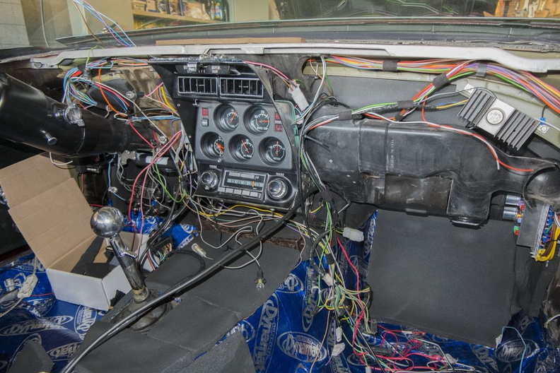

Pose des conduits de ventilations, de la console mano et un peu de d'isolant...
Isolant aussi à l'arrière des sièges...

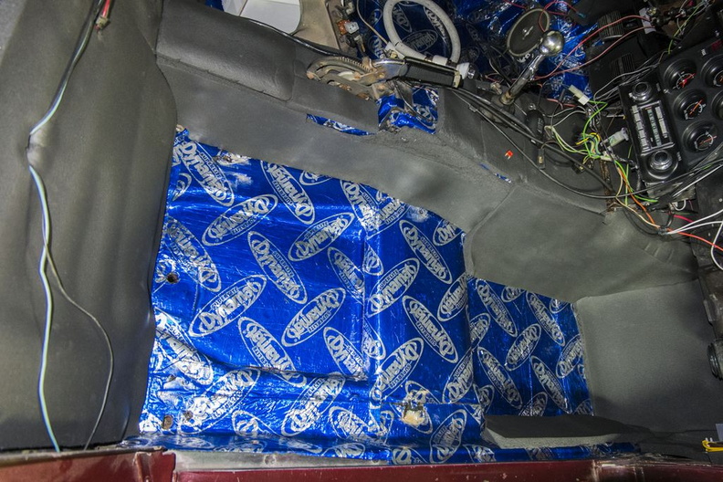

Toujours plus d'isolant...

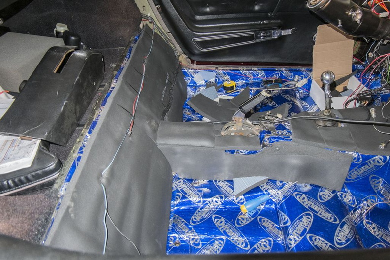

Attention, l'angle de cette photo fait vomir. Personne sensible, merci de fermer les yeux et de passer à la suivante...
Encore de l'isolant... J'adore ça !!! Pour l'instant, j'ai pas fait sous le siège, mais je ne pense pas que ça passe partout, déjà que c'est limite pour la console centrale... C'est dingue, la largeur de ce tunnel !!

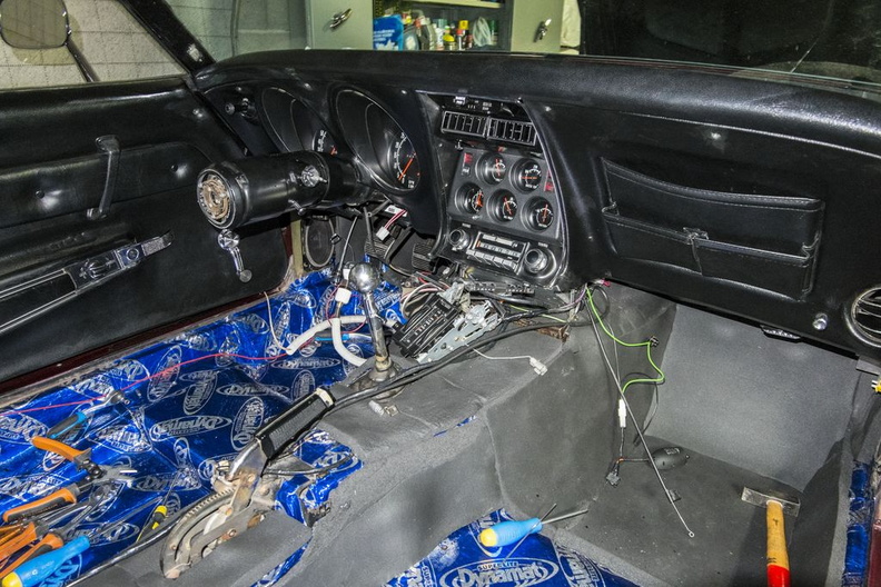

Enfin, du remontage, du vrai. Tableau de bord, boîte à gant et compteur... La vache, comme je me suis pris la tête avec le côté conducteur. J'ai visé un poil juste sur la longueur des fils, du coup, obligé d'installer les lampes par dessous. J'ai bien cru que j'allais tout exploser... de rage !  bang
Programme de demain : fin de l'install côté conducteur. Vidange complète du circuit de refroidissement et remplissage. Et zou, je fais péter le moteur ! Pourvu que tout roule... :/
