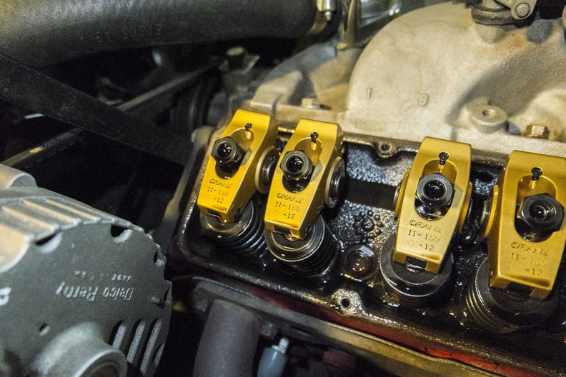

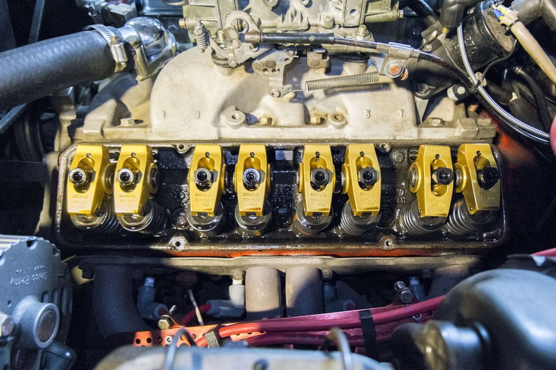

Message par Meteorik le Dim 30 Avr 2017 - 20:28
Remarquez, c'est très jolie en dorée comme ça
Me doute que c'est pas d'origine (comme le reste Very Happy), si vous connaissez...

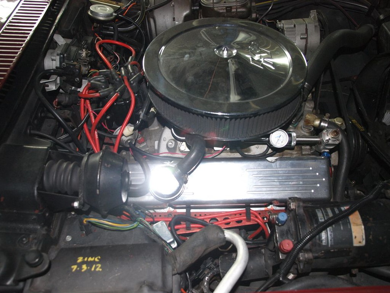

Message par Meteorik le Dim 30 Avr 2017 - 23:37
merci de ta participation.
En effet, j'ai vu pour la longueur des câbles !
Regarde cette photo. Quelque jours après avoir reçu la corvette.
On voit très nettement le cable 1 à peu près au milieu de l'allumeur face à nous et qui part de l'autre côté en faisant le tour côté habitacle. En face de lui, le 6 traverse la tete d'allumeur et passe au-dessus de la capsule à dépression. Pas de doute, je suis bien monté à l'envers (dis comme ça, sorti de son contexte, ca peut prêter à confusion Very Happy)
Bref, je suis sûr de mon coup. J'ai vérifié la position du PMH 1 en compression grâce aux soupapes (pas de bascule), vu le repère sur le damper, positionné celui-ci sur 8° et vu le doigt d'allumeur qui se place sur le plot HT du 8 suivant l'install comme sur cette photo.
Demain, je décale mes câbles d'un plot en sens horaire. Mon 8 deviendra mon 1, le 1, mon 2 etc... J'en aurais le coeur net !
