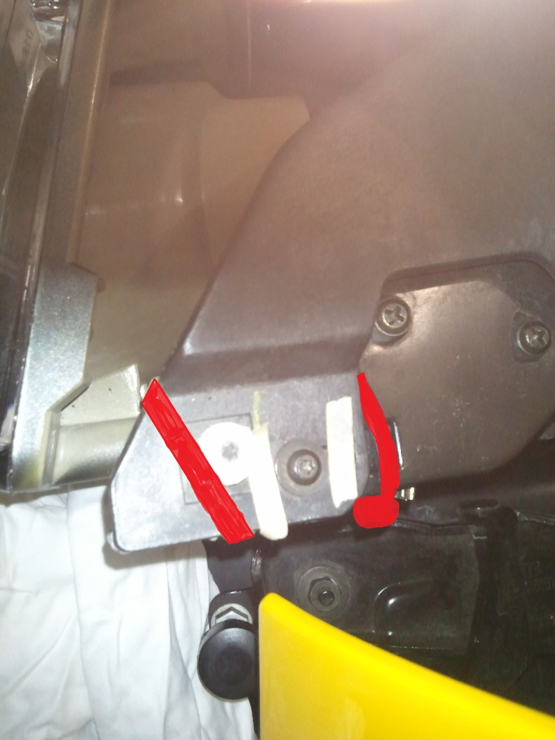

Kit de conversion phares C5 / amélioration éclairage - Page 9 Empty Supprimer les vibrations du bloc optique
Message par Mimi77 Dim 9 Mar 2014 - 17:22
une petite série de photos pour montrer la vis de réglage à bloquer sur le dessus du bloc optique. Deux petits colliers autour de la vis et du carter supérieur et votre bloc ne bougera plus ce qui est important pour le xénon. Je viens de régler la trappe d'ouverture de mon optique et j'en ai profité pour virer ces deux colliers pour en mettre des plus fins.
Désolé de ne pas avoir respecté les couleurs de colliers sur chaque image...j'ai fait çà à l'arrache
Gros collier blanc sur le devant (un plus petit fait l'affaire) et le noir à l'arrière
Kit de conversion phares C5 / amélioration éclairage - Page 9 Wp_00519
Les deux colliers vue du dessus (merci "Paint")
Kit de conversion phares C5 / amélioration éclairage - Page 9 Wp_00520
La vis à bloquer (en rouge) et les deux colliers (en vert).
Kit de conversion phares C5 / amélioration éclairage - Page 9 Wp_00521
