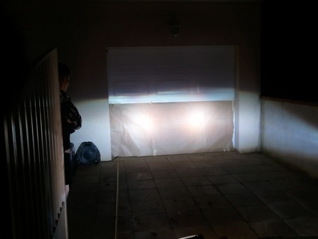

Alors premiers réglages faits.
J'ai mis le monospace devant la porte de garage, optiques à 4.5 pour être précis, collé un feuille Kraft et essayé de tracer au mieux les deux faisceaux de lumière (G/D)
Ensuite la Vette a pris place, même distance et voila ce que cela donne.
Surtout si cela ne va pas merci de me le dire
Le faisceau des phares se règle t'il ou bien est ce uniquement le faisceau de codes que l'on règle ?
Hauteur Codes reglés (pas les phares)
Kit de conversion phares C5 / amélioration éclairage - Page 7 Wp_00437
Hauteur Codes avec phares réglés !!! spot phare droit plus bas que le gauche donc je l'ai relevé et le faisceau code n'est plus bon
Kit de conversion phares C5 / amélioration éclairage - Page 7 Wp_00438
Bi Xénon en action, avec le spot phares aligné, mais pas les codes
Kit de conversion phares C5 / amélioration éclairage - Page 7 Wp_00439
Codes vue de derrière
Kit de conversion phares C5 / amélioration éclairage - Page 7 Wp_00440

Message par misterZ Mar 5 Mar 2013 - 21:30
que les codes!
les pleins phares ils s'en foutent au CT
sinon ça claque ^^

+1 , une fois que les codes sont réglés les phares suivent le mouvement
