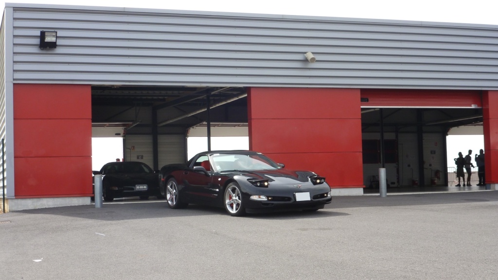

Message par NicoV8 Ven 24 Jan 2014 - 16:00
Autre photo de mes phares:
Kit de conversion phares C5 / amélioration éclairage - Page 8 P1030711
