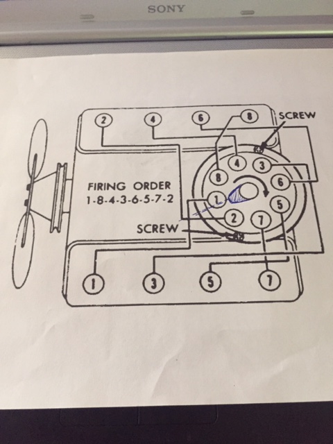

Ca y est, elle a demarré simplement en bougeant le distributeur ( j'avais fait la procédure décrite avant quand même).
J'ai pas encore réglé l'avance. Par contre je suis un peu surpris par la position du cylindre 1, j'ai pas cette configuration.
Je suis plutôt sur la position 8 voir 4, sans doute que tout le reste est décalé ce qui change rien au final.

C'est le piège pour beaucoup, le pignon d'entraînement de l'allumeur est hélicoïdale et il pivote quand on descend l'allumeur à sa place, soit on recommence avec un petit décalage avant remise en place, on on décale la position des fils de bougies ou on pivote l'allumeur, mais des fois ça n'est plus très cohérent avec le tu de dépression, la longueur des fils et pour les allumeurs qui entraînent mécaniquement le compte tours, le risque de torsion du câble au raccord.

Effectivement barouf, je pense que tu as raison, car la membrane de dépression est en butée, je n peux plus bouger le distributeur dans le sens inverse des aiguilles d'une montre. Je n'ai pas fait le réglage final, et peut-être que je vais être coincé. La solution c'est de refaire tout comme d'origine, je devais changer les bougies, ce sera l'occasion. Couple de serrage des bougies ?
