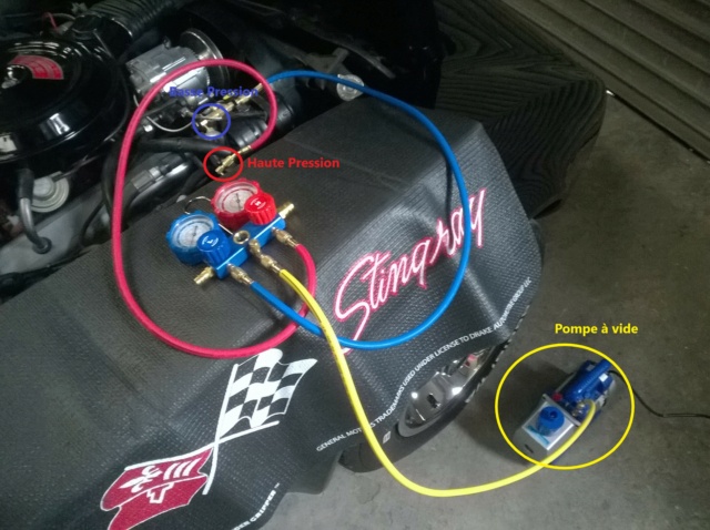

Apollo a écrit:Salut,
Le week end passé, j'ai rechargé la clim avec du duracool 12a et cela marche du tonnerre ! Bien entendu après nettoyage des éléments, remplacement des joints,.... Après la mise sous vide du circuit de la clim pendant une heure et passé une semaine dans le garage pour voir s'il n'y a pas de fuite, j'ai donc refait la mise sous vide par acquit de conscience, car je n'avais pas de fuite ! Après cela remplissage de Duracool - CANNETTE Huile A/C Oil - 113GR et ensuite du Duracool - Canette 12A - 170gr, remplace Le R12 et R134a la clim a commencé à refonctionner, je dois encore un remettre un peu mais je n'en avais plus et j'attend une autre cannette. J'ai oublié de faire des photos, mais je dois refaire la manip avec une autre cannette de "Duracool - Canette 12A" et je ne manquerais pas de poster des photos ! Je précise que je n'ai pas changé mon compresseur n'y mon installation de clim, elle est simplement reconvertie par le changement du gaz de la cannette Duracool - Canette 12A - 170gr, remplace Le R12 et R134a ! Que du bonheur, car pas cher pour le portefeuille ! L'ensemble outilage, pompe à vide, mano, tuyaux et vanne avec les cannettes de duracool, même pas 200€
Voici quelques photos pour meubler l'ensemble :

Re: Restauration et remise en état des problèmes sur ma C3 1977
Attention ne jamais ouvrir la vanne haute pression (rouge) car vous renvoyé la haute pression sur la cannette !
Le mano (bleu LP) doit être au environ de 45à 50 PSI au régime du ralenti et le mano (rouge HP) est bien plus et varie aussi avec le régime moteur.
Cette fois cela me donne satisfaction sur le rendement de la clim, l'air refroidi bien.
