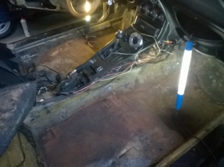

Cela fait maintenant environ deux ans que je suis occupé dessus je suis en train de remonté les accessoires révisés et neuf.
Je commence par le démontage de la moquette et planché corrodé mais pas troué:

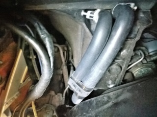

Révision des accessoires dans le compartiment moteur et changement de toutes les durites :
- Alternateur, remplacement roulement, balais excitation, nettoyage compet (sablage) et vernis.
- Pompe assistance direction, idem.
- Pompe de recyclage, idem.
- Compresseur clim, idem.
- Pompe à eau avait été remplacée, rien fait.
- Remplacement des 4 courroies.
- Remplacement des bougies et câbles et du système de maintien des faisceaux des câbles HT
- Evidement l'entretien complet moteur.
