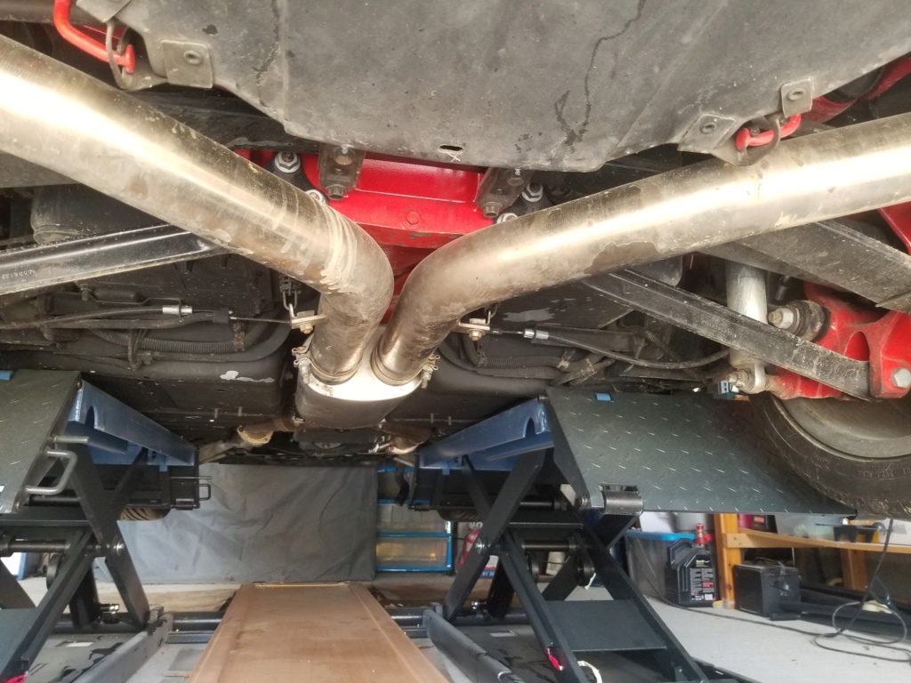

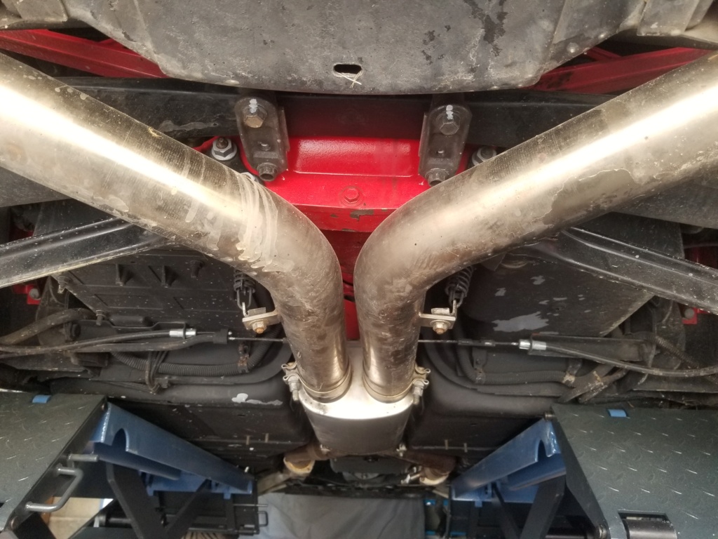

Message par will47 Dim 18 Avr 2021 - 15:34

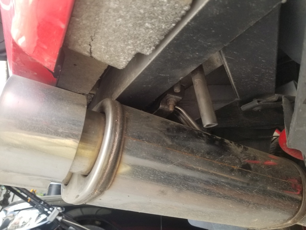

Bonjour, les amis,
Alors aujourd'hui, christophe33 m'a encore plus motivé à bosser sur ma belle. Donc une bonne séance de faite aujourd'hui.
Par rapport à mes déboires précédents, je suis obligé à sortir la ligne d'échappement complète.
Car il faut j'ai accès aux canalisations de la boite de vitesse, et dimanche prochain cela ne va pas être une partie de plaisir. Je pense que je vais passer l'après-midi dessus.
Enfin, voici les dernières photos, ma belle ligne d'échappement :
Historique de réparation ou restauration sur ma c4 cab de 1995 - Page 2 20210418
Historique de réparation ou restauration sur ma c4 cab de 1995 - Page 2 20210419
Historique de réparation ou restauration sur ma c4 cab de 1995 - Page 2 20210420
Et voilà la ligne est sortie, quelques boulons rouillés m'ont énervé, et je vais les changer pour de la boulonnerie inox. :
Historique de réparation ou restauration sur ma c4 cab de 1995 - Page 2 20210421
Historique de réparation ou restauration sur ma c4 cab de 1995 - Page 2 20210422

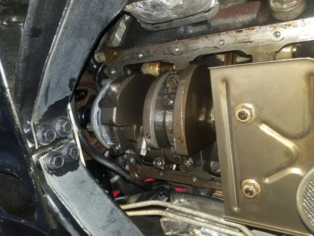

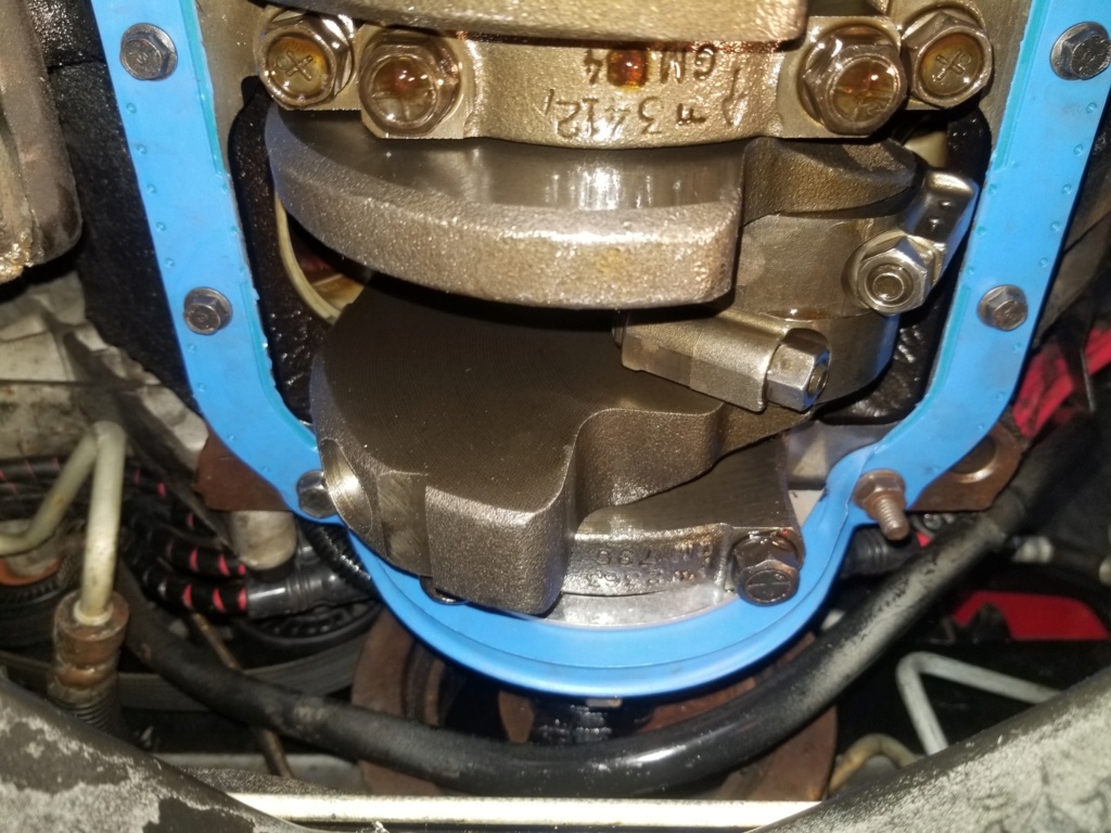

Maintenant, c'est le tour du carter qui fuait au niveau du joint Felpro au niveau de la demi lune avant en dessous du carter de distribution.
Historique de réparation ou restauration sur ma c4 cab de 1995 - Page 2 20210423
Historique de réparation ou restauration sur ma c4 cab de 1995 - Page 2 20210425
Voilà le joint Felpro est sorti :
Historique de réparation ou restauration sur ma c4 cab de 1995 - Page 2 20210424
Historique de réparation ou restauration sur ma c4 cab de 1995 - Page 2 20210426
Voilà c'est tout pour aujourd'hui, mais ca m'a pris plus de 2 heures et demi quand même. Mais quand on aime on ne compte pas.
La suite dimanche prochain.
Will

Message par gerald91 Dim 18 Avr 2021 - 17:28
Bravo!. Le carter a été sortie sans lever le moteur ?
Localisation : essonne
Historique de réparation ou restauration sur ma c4 cab de 1995 - Page 2 Empty Re: Historique de réparation ou restauration sur ma c4 cab de 1995
Message par will47 Dim 18 Avr 2021 - 18:06
Gérald,
Oui sur la mienne je ne suis pas obligé de lever le moteur, c'est peut être une évolution du modèle 1995.
will

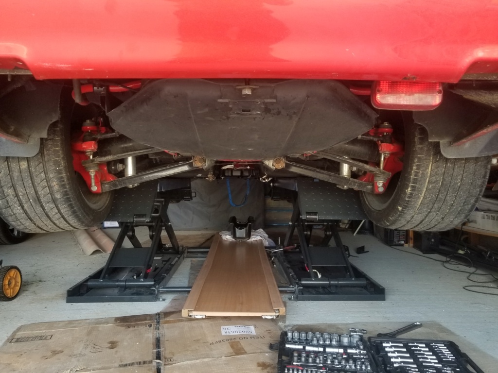

Message par phivette Lun 19 Avr 2021 - 6:55
beau travail, tu a eu assez de place sous la voiture avec ce pont car sa a l'air petit.
Je voudrai bien avoir le retour car j'aimerai bien m'en prendre un.
phivette
phivette
Localisation : vendee
Message par Oliviou77 Lun 19 Avr 2021 - 11:48
phivette a écrit:beau travail, tu a eu assez de place sous la voiture avec ce pont car sa a l'air petit.
Même demande de ma part car j'hésite entre celui-ci et le CNO (celui de Carnac).
Message par Oliviou77 Lun 19 Avr 2021 - 11:51
Même demande de ma part, car j'hésite entre celui-ci et le CNO (à Carnac, dans le 56).
Zut !
Désolé pour le doublon...

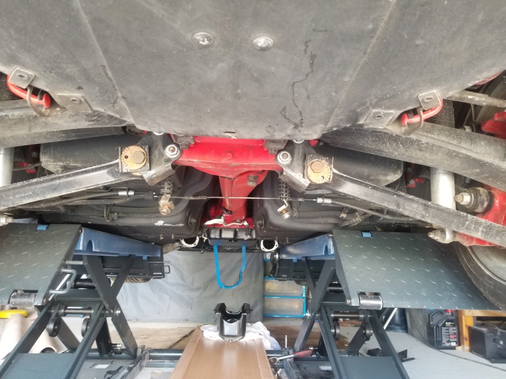

Message par will47 Lun 19 Avr 2021 - 17:18
Salut les amis le pont monte jusqu'à 1m05.
Sur la photo j ai baissé le pont pour pouvoir bosser coucher sur la planche.
Ca se fait bien.
Will

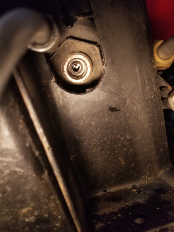

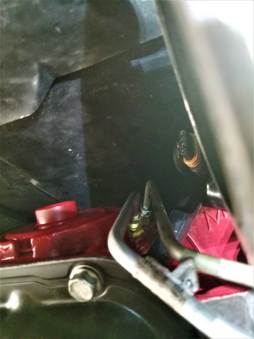

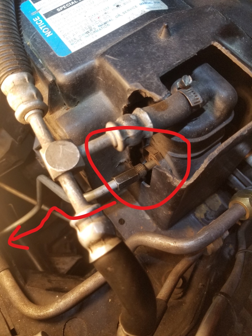

Message par will47 Dim 9 Mai 2021 - 18:22
Salut, les amis,
Alors aujourd'hui je devais visser les écrous de la canalisation, et ensuite passer au joint de carter d'huile du moteur et du joint de carter d'huile de BVA. Ben non, non, non, c'est pas aussi simple. J'ai galéré les écrous de la canalisation.
Voilà quelques photos :
Historique de réparation ou restauration sur ma c4 cab de 1995 - Page 2 20210515
Vous voyez l'espace qu'il y a, avec l'objectif cela parait grand mais c'est tout petit.
Historique de réparation ou restauration sur ma c4 cab de 1995 - Page 2 20210519
Vous voyez la clef crowfoot que j'ai acheté, et même avec ça c'est pas évident.
Historique de réparation ou restauration sur ma c4 cab de 1995 - Page 2 20210518
Volià j'ai réussi à visser correctement.
Historique de réparation ou restauration sur ma c4 cab de 1995 - Page 2 20210520
Voilà j'attaque l'écrou avant, regardez la canalisation comme elle est tortueuse.
Historique de réparation ou restauration sur ma c4 cab de 1995 - Page 2 20210521
Une photo du filetage que j'ai cru avoir bousiller à force d'essayer de rentrer l'écrou.
Historique de réparation ou restauration sur ma c4 cab de 1995 - Page 2 20210523
Voilà écrou visser complètement, ouf.
Historique de réparation ou restauration sur ma c4 cab de 1995 - Page 2 20210524
Regardez ou passe la canalisation entre la crémaillère de direction et la traverse, cool non, une belle galère.
Historique de réparation ou restauration sur ma c4 cab de 1995 - Page 2 20210522
Voilà les deux canalisation de la BVA sont en place à coté du collecteur, je vais mettre de l'isolant thermique autour.

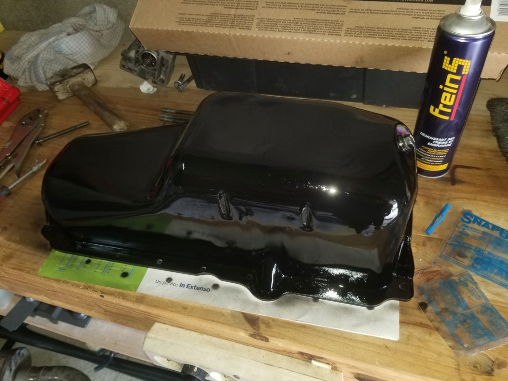

Historique de réparation ou restauration sur ma c4 cab de 1995 - Page 2 20210526
Nettoyage du carte d'huile, pas de dépôt dedans ni de boue, ou autre.
Historique de réparation ou restauration sur ma c4 cab de 1995 - Page 2 20210525
Historique de réparation ou restauration sur ma c4 cab de 1995 - Page 2 20210527
Voilà une bonne petite peinture pour remettre tout ça beau et propre.
Historique de réparation ou restauration sur ma c4 cab de 1995 - Page 2 20210529
Maintenant c'est au tour du joint FELPRO (super qualité), je le laisse durcir car coller avec du joint silicone haute température.
Historique de réparation ou restauration sur ma c4 cab de 1995 - Page 2 20210528
Voilà les amis, demain si j'ai le courage après le boulot je remonte le carter d'huile et ensuite dodo.
Bonne semaine à vous.
Ps :  chris la tu es heureux, non ? lollll
Will
