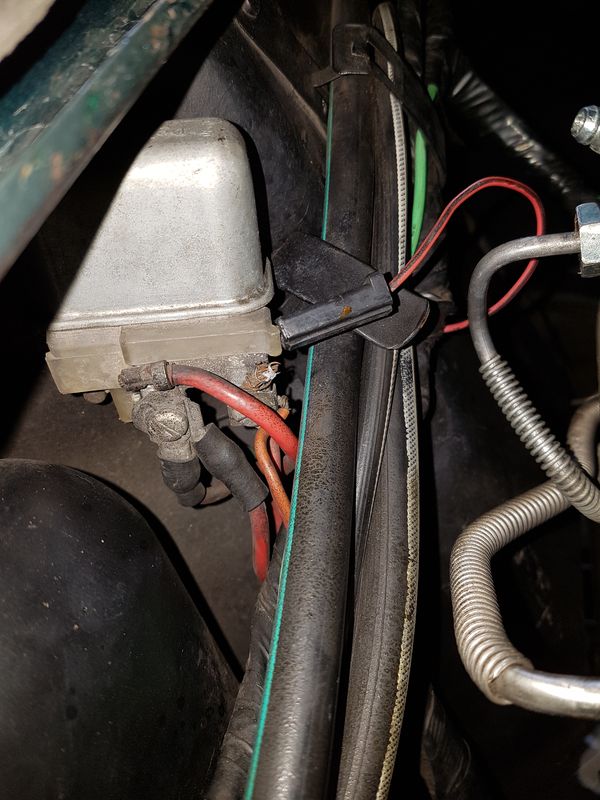

J'ai fait quelques recherches sur le key buzzer. Sur les 72 et plus récentes, le buzzer et bien à l'intérieur de l'habitacle, sous le tableau de bord. Par contre, je n'ai pas réussis à le voir ce soir....
Sur les 71 et plus vieilles, le buzzer est...sur le relais de klaxon, dans le compartiment moteur ! Tu m'étonne qu'ils l'on déplacé![Razz](https://2img.net/i/fa/i/smiles/icon_razz.gif)
Il y a aussi le switch dans la colonne pour actionner le buzzer. Regarde sur ZIP en entrant "key buzzer" dans le moteur de recherche et en limitant l'année à 1971.

- Pour le Horn Relay, j'ai continué mes recherches sur le net et la Vette. Le buzzer est à l'intérieur du Relai et vibre donc rien à voir avec le klaxon plus loin situé.
J'ai retrouvé mon fil rose à bande noire spé du buzzer débranché donc pas de risque que ça buzze.
Je cherchais à le brancher sur le Relai mais gros gag car impossible, il n'y a pas le connecteur dessus (comme on peut le constater en dessous sur la photo jointe). J'ai pu comprendre que ce Horn Relay ne correspond pas à mon année de Vette. Il doit convenir à celles de 68 et avant qui ne présentent pas de buzzer. De plus, ce Relai doit avoir un plastique noir à sa base qui sert aussi de support sur la coque. Là, j'ai un plastique blanc qui confirme du pré-68.
![Corvette LT-1 (1971) - Page 9 Horn_r10](https://i.servimg.com/u/f89/19/58/48/85/horn_r10.jpg)
![Corvette LT-1 (1971) - Page 9 Horn_r11](https://i.servimg.com/u/f89/19/58/48/85/horn_r11.jpg)
