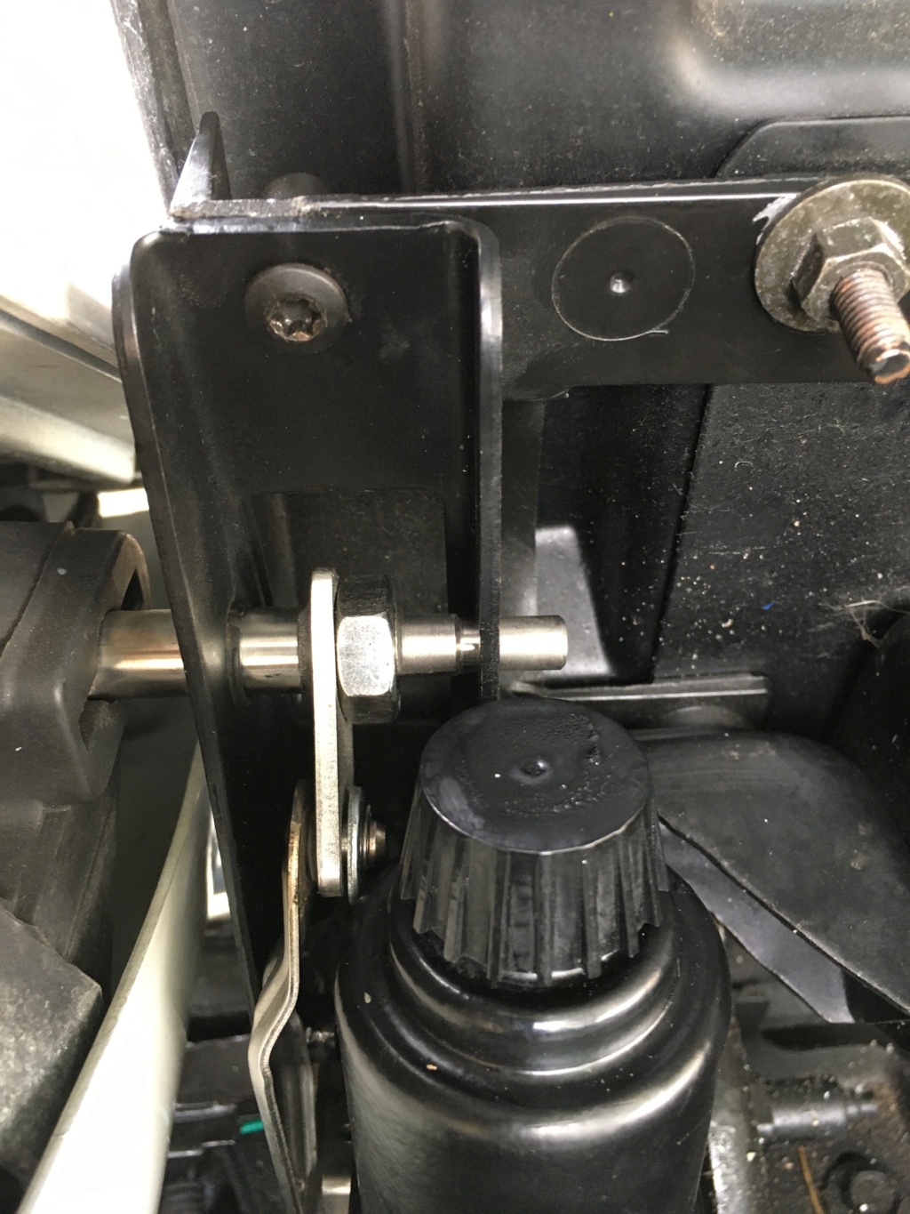

Hello les amis
Je me suis lancé dans le changement du moteur de phare côté conducteur
J’ai suivi le tuto ci dessous :
https://www.corvettepassion.com/t30704-tutoriel-remplacement-bushing-des-phares
Très bien jusqu’à ce que j’ai enlevé les écrous et vis,ensuite cagade !
La petite coquille à droite du moteur ,eh beh impossible de l’enlever donc pas possible de sortir le phare
J’avais même déboulonné le capot mais je me suis vite repris et remis à sa place
Au secours
Il doit y avoir un truc
Merci les gars pour votre aide

Don't worry !
Il faut sortir l'ensemble moteur/optique entier avant d'attaquer la dépose du moteur.
Si tu me fais une photo plus large, je te montrerai les vis à ôter. D'abord, pour commencer, il faut déposer la coque peinte. Très facile de donner accès aux vis latérales, il suffit de tourner le bouton supérieur du moteur pour faite tourner le phare.
Perso, j'ai l'expérience sur une 93. Il y a peut-être de petites nuances sur la tienne...

En fait si je tourne la molette du moteur ça va le déplacer et permettre d’enlever cette pièce qui se bloque sur 2 axes perpendiculaire ?
Je pense avoir bien suivi le tuto pour toutes les vis et écrous à ôter pour sortir le bloc optique /moteur
Je te fais des photos

Oui faut tourner cette molette pour acceder aux vis Marco et sortir tout le bloc phare/moteur !

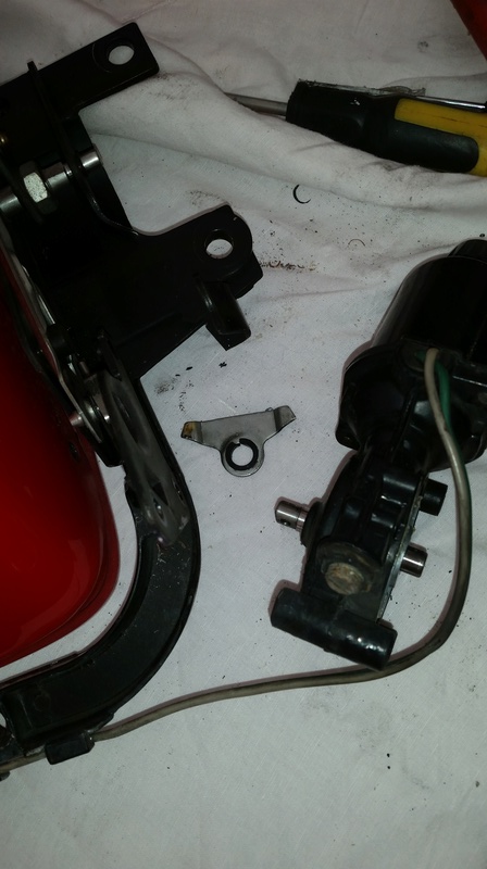

Salut les amis
J’ai enfin pu sortir l’ensemble du phare
En fait sur la coquille en photo qui me gênait ,Il y a une vis que je pensais sertie mais elle est juste avec une embase carrée et un petit coup de marteau et elle dégage
Donc tout est plus simple maintenant
Je défais donc les 6 vis et écrous et sortie de l’ensemble
Dans un premier temps je ne démonte pas les coques peintes car je remplace tout le bloc moteur,erreur parce qu’il faut accéder au boulon de l’axe qui entraîne l’optique
En fait on apprends de ses erreurs car ça n’a pas été une partie de plaisir ...j’ai du monter et démonter 2 fois !!
Bon maintenant ça m’a l’air correct
J’ai tourné la molette du moteur dans les 2 sens et ça a l’air d’aller,j’ai bloqué en position fermée
Les questions maintenant :
L’axe et le renvoi frottent contre l’a corps du moteur,est-ce normal?
Comment on remet le système de connections?
Sur le câble du nouveau moteur il y a les cosses uniquement mais pas la protection grise
Et pour finir ,le moteur est en échange standard en totalité mais il n’a pas de petite butée montée!!(Celle en plein milieu de la photo
Est ce grave si elle n’y est pas??
Bien entendu je n’ai pas pu connecter donc pas pu essayer
Mais je voudrais vos avis avant de faire n’importe quoi et peut-être faire griller le moteur et tout casser
Merci pour vos retours les copains

négatif,ce n'est pas normal que ça frotte,tu peux tout redemonter,ça frotte car tu n'a pas remis l'axe,il y a un sens pour le remettre et il faut remettre les petite rondelles entre l'axe et la patte,quand au connecteur tant que ça rentre c'est le principal

tu as jeter un coup d'oeil aux engrenages en plastique à l'interieur du mécanisme comme c'est démonter ca mange pas de pain

J’ai gardé l’ancien moteur pour le démonter et regarder les pignons
Ça fait toujours des pièces de rechange

la butée qui est au milieu de la photo,celle que tu précise qui n'était pas avec le nouveau moteur,en fait elle n'est vendu avec aucun moteur c'est normal,comme tu demande si c'est grave si elle n'y était pas je pensais que tu ne l'avait pas remonter

En effet je n’ai pas pas mis cette butée
Donc je vais la monter sur le nouveau moteur
