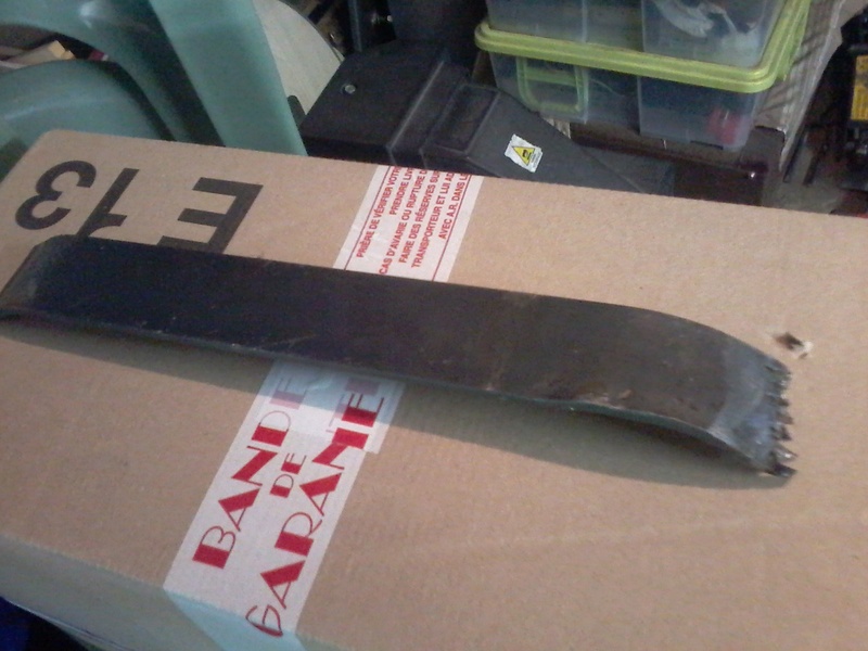

Message par Oli C5 Jeu 15 Juin 2017 - 11:17
C'est quoi le truc cassé sur la dernière image ?

Message par darde Jeu 15 Juin 2017 - 12:10
Oli C5 a écrit:C'est quoi le truc cassé sur la dernière image ?
Je pense qu'il s'agit de l'outil qu'il a fabriqué pour bloquer le volant moteur.

Message par AUBERTIGNAC21 Jeu 15 Juin 2017 - 23:07
oui c est l outils qui m a servi a bloquer le volant moteur sans démonter le démarreur (boite auto pour moi ).
derrière le moteur au niveau du volant moteur il y a un cache plastique(30 par 80 mm) de forme rectangulaire j ai enlever ce cache et on sent du bout des doigts les dents de la couronne du démarreur .coincer l outils bisoter avec des dents tailler devant pour l imobiliser.

Message par darde Ven 16 Juin 2017 - 11:01
AUBERTIGNAC21 a écrit:oui c est l outils  qui m a servi a bloquer le volant moteur  sans démonter le démarreur (boite auto  pour moi ).
Bravo pour ta débrouillardise.

Message par Oli C5 Ven 16 Juin 2017 - 11:54
Bravo Aubertignac, et pourtant tout le monde l'a traité de fou quand il a attaqué le taf !!! Hé hé
