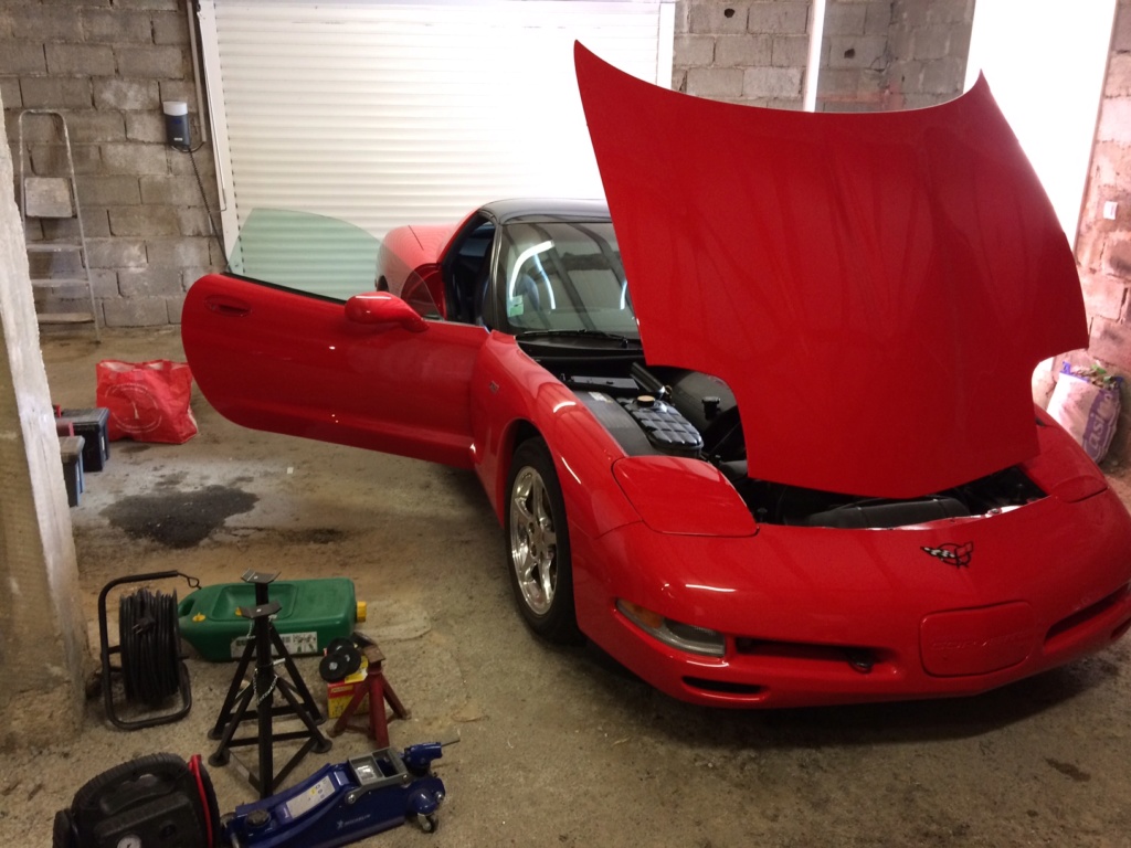

Message par C5BT Jeu 16 Avr 2020 - 12:05
Bonjour à tous.
Déterrage...
Je profite du confinement pour procéder au changement de ma poulie de vilo....
Depuis mon dernier post en septembre 2018 je n'ai pas eu le temps de m'y mettre, ni le courage surtout willy
Donc ce matin, débachage de la C5, rassemblement des pièces que j'avais acheté ...en septembre 2018  Laughing , et mise en place du chantier.
Je vais procéder par petites touches et vous tiendrai au courant ...pfffff quel taf  Crying or Very sad

Message par darde Jeu 16 Avr 2020 - 16:13

Message par darde Jeu 16 Avr 2020 - 16:17
Si tu n'as pas de fosse et apparemment non,je te souhaite du plaisir,j'ai assisté à l'opération sur un pont et déjà c'est pas de la tarte,mais peut-être as-tu des dons de contorsionniste.C'est un très gros boulot!
Localisation : yvelines
Modele Vette : c5 2000 BVA
damper  qui couine  - Page 4 Empty Re: damper qui couine
Message par Maldito Jeu 16 Avr 2020 - 16:21
Avec une bonne clé à chocs et en démontant l'avant ça devrait le faire.
Bon courage

Message par darde Jeu 16 Avr 2020 - 16:49
Maldito a écrit:Avec une bonne clé à chocs et en démontant l'avant ça devrait le faire.
Bon courage
C'est pas ça le problème,c'est qu'il faut virer la crémaillère et on s'y est mis à deux pour arriver à la décoller de son support et sur un pont, etc..etc....Quand on remonte si c'est une automatique,il faut arriver à bloquer le volant moteur et là,il faut un outil spécial ou en bricoler un pour arriver à serrer la vis de la poulie!

Message par misterZ Jeu 16 Avr 2020 - 17:43
c'est pas le tout de l'enlever ... c'est pas comme si y a pas de post qui en parle hein Wink
c'est un arrache à griffe pour le sortir en prenant l'intérieur de la damper
et il faut se fabriquer un outil qui va bien ou l'acheter pour pouvoir insérer la damper AVANT de finir avec la vis
sans ça, c'est peine perdue, ou vous allez niquer le filetage (vous faites ce que vous voulez ... y en a des plus forts que moi sur ce site, allez demander conseil à celui kisaimieux)
après faudra descendre l'avant et l'arrière pour avoir un peu plus de jeu
sortir la crémaillère et dévisser les tubes sans rien péter
bloquer le volant avant de faire une connerie (sinon vous allez moins rire quand il y aura le sapin de noel au tdb)
bref y a quand même pas mal de préparation et d'outils à avoir avant
et je suis de l'avis de Darde ... pourtant je suis jeune mais c'est pas la peine de me demander de changer ça par terre ... un pont sinon "vtff" ^^
mais bon, je peux juste vous dire "bon courage" et si besoin, regarder les autres posts avant vous
ca vous donnera des idées et vous fera gagner du temps

Message par darde Jeu 16 Avr 2020 - 18:34
Ce que j'ai décrit n'est qu'une partie des difficultés,c est un drôle de bordel que j'ai vécu pourtant dans les meilleures conditions .

Message par C5BT Ven 17 Avr 2020 - 6:20
Bonjour les gars,
J'étais déjà pas très chaud pour le faire mais là vous m'avez un peu découragé ! Shocked
je vais faire comme je peux et prudemment pour essayer de ne rien abîmer sur la voiture.

Message par C5BT Ven 17 Avr 2020 - 12:55
Ce matin j'ai démonté la barre stabilisatrice, vidangé le circuit de DA et démonté la crémaillère de direction du berceau qui est libre. J'arrête pour aujourd'hui.
Comme je l'ai précisé, je le fais par petites touches.
Demain, je baisse le berceau pour sortir la crémaillère et la poulie sera enfin accessible.
Je vous tiendrai au courant de l'avancement

Message par C5BT Ven 17 Avr 2020 - 13:40
darde a écrit:
C5BT a écrit:Ce matin j'ai démonté la barre stabilisatrice, vidangé le circuit de DA et démonté la crémaillère de direction du berceau qui est libre. J'arrête pour aujourd'hui.
Super, bon courage,je suis de tout coeur avec toi.
merci ! la tâche est rude !
je ferai des photos, ça marche
