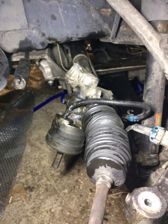

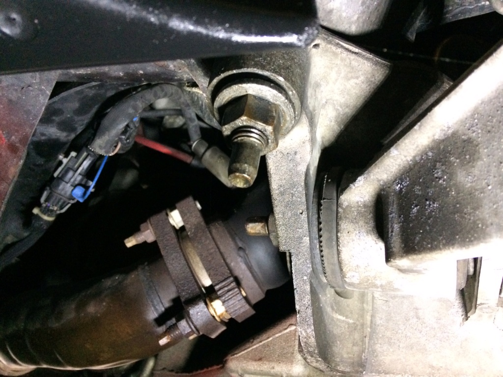

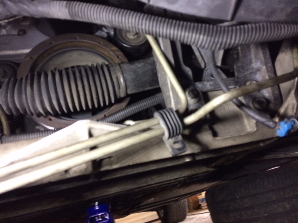

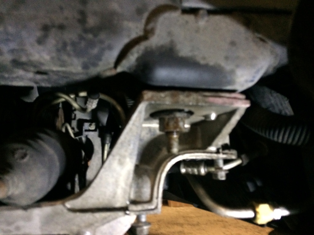

Alors voici les dernières nouvelles. Je m’y suis remis ce matin.
J’ai du faire pas mal de manutention pour caller de nouveau le voiture correctement avec les moyens du bord mais je ne joue pas avec la sécurité.
Puis j’ai desserré les 4 écrous de 21 pour libérer le berceau et placé un grand tournevis entre le berceau côté conducteur à l’extrémité du premier boulon à l’avant, pour maintenir ledit berceau en position abaissée. Juste 1 cm.
Ensuite la sortie de la crémaillère n’est pas simple.
En premier lieu, j’ai pu sortir la première partie de la crémaillère côté conducteur, et dégager ainsi le 1er tiers de l’ensemble sur lequel la colonne de direction vient se fixer.
Puis pour sortir et dégager le reste, j’ai du faire une rotation à 180° et la faire venir petit à petit en faisant des aller retours côté conducteur et côté passager pour repositionner la rotule de direction droite qui se baladait pour ne pas qu’elle ait tendance à s’accrocher aux pièces environnantes.
Petite galère quand même.

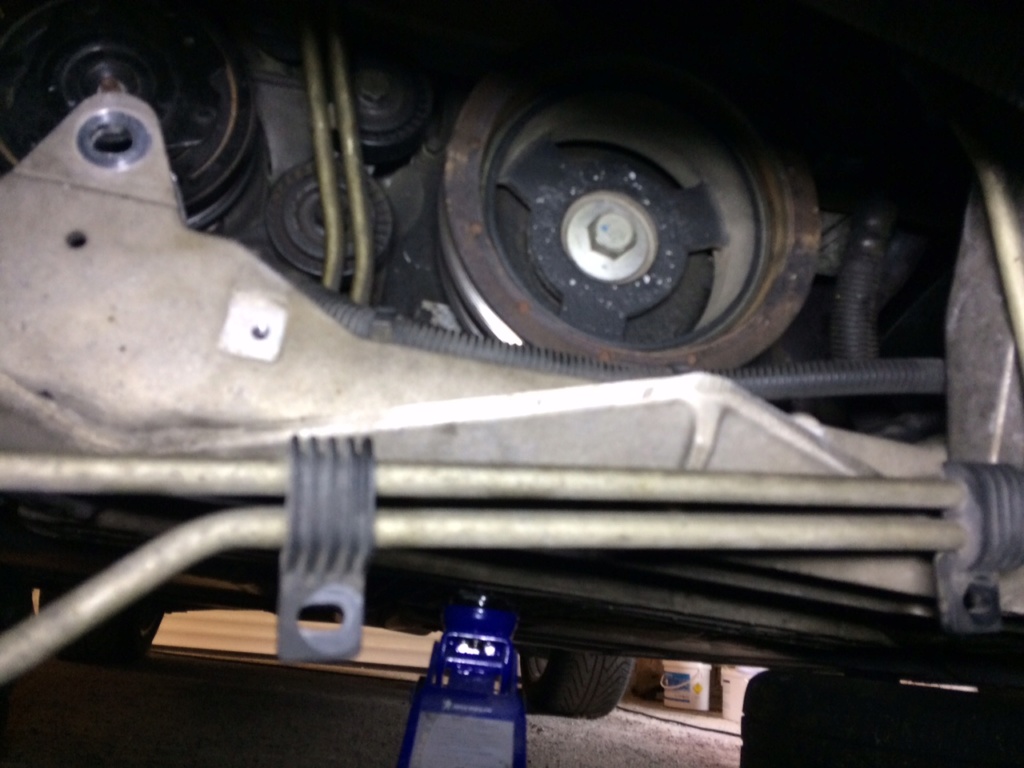

Voici donc la fameuse poulie accessible.
J’ai donc commencé à essayer de la défaire:
Douille de 24 + clé à choc…. Et pour l’instant rien ne vient.
Faisant l’opération tranquillement j’ai donc décidé d’arrêter pour aujourd’hui et réfléchir ...j'ai peur de "foirer" las pans du boulon 24 de la poulie à force d'essayer, donc prudence, parce que j'ai pas mal insisté.
Je pense soit acheter une « bonne » douille de 24 neuve style Facom et peut-être chauffer le boulon avec un petit chalumeau comme j’ai pu le voir sur des tutos US et nouvel essai à la clé à choc
OU

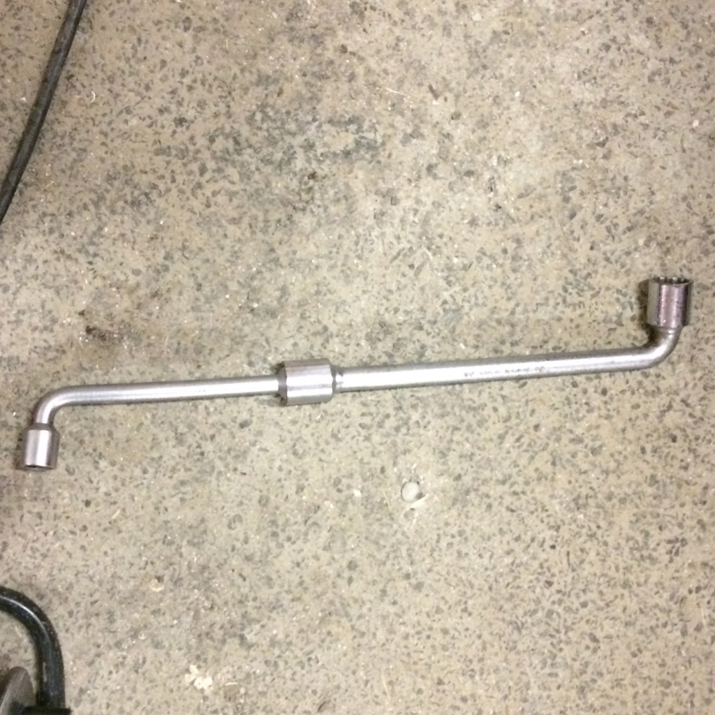

acheter une "bonne " clé à tube/ à pipe de 24 et me faire prêter un long tube parce que je ne retrouve plus le mien...
A suivre
OU
A suivre
voici quelques photos

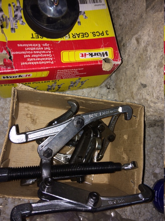

J'ai un arrache mais on va dire qu'il est à usage unique

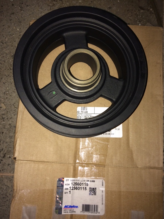

Pour la poulie j'ai une AC DELCO....

Je peux me faire prêter un tube rallonge pour débloquer la poulie mais j'hésite entre acheter:
- une douille facom, chauffer un peu le boulon avec une lampe à souder, réessayer la déblocage à la clé à choc, (même si je n'y crois pas vraiment, Mister Z a raison)
- une clé à pipe Facom 24 sur laquelle un long tube acier en rallonge donnerait une grande force pour débloquer.
Mais ça ne va pas résoudre mon soucis de blocage de volant moteur.
J'ai vu ce qu'avait bricolé Aubertignac pour bloquer la flex plate, ça m'a l'air pas mal. Je n'ai pas envie de commander un outil spécial pour bloquer le volant moteur, démonter le démarreur... outre la manipulation pas simple, acheter un outil pour une seule fois + délai de livraison surtout en ce moment.
Je suis preneur de vos idées et conseils !
Merci à vous !
Merci à vous !

@Mister Z: merci pour j'ai acheté la damper en ligne sur ebay us au garage Jim Butler Chevrolet.
Je prendrai une meilleure à la prochaine intervention

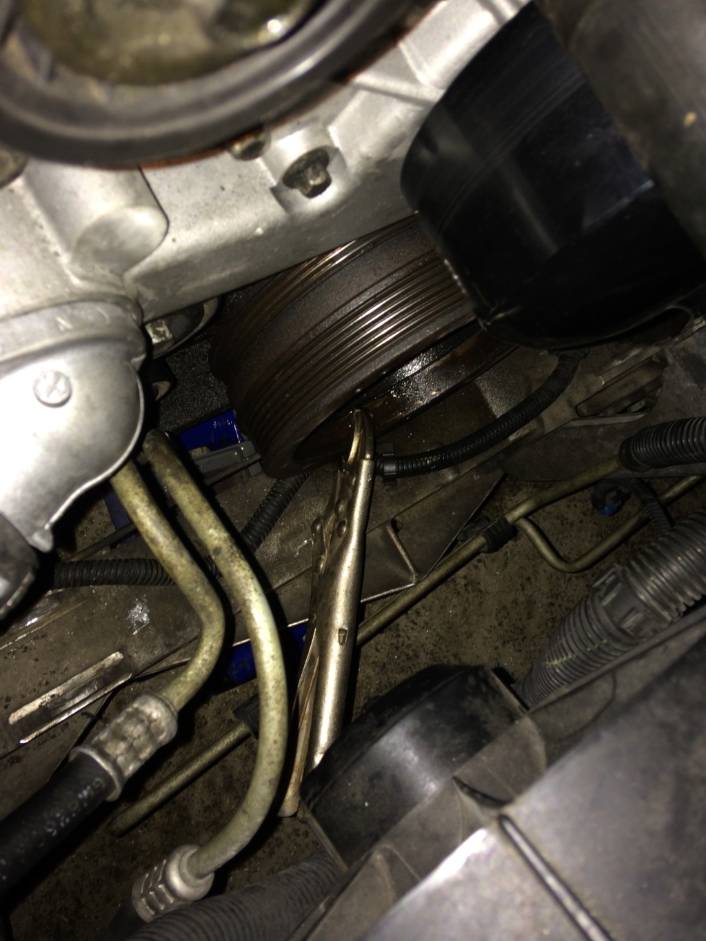

J'ai refais un essai tout à l'heure juste comme ça histoire de défaire déjà la boulon... j'ai bombardé de dégrippant mais bon...
J'ai bloqué fortement une pince étau sur la vieille poulie. La pince s'est bloquée contre le berceau quand j'ai essayé de desserrer le boulon et la poulie a l'air bien immobilisée. Je sais c'est pas terrible mais bon
J'ai placé ma clé de 24 j'ai inséré une clé à tube de 17 pour faire rallonge.
J'y ai cru un moment, la poulie s'est bien coincée, j'ai forcé et la clé (12 pans) a glissé...
je crois que je suis foutu jusqu'à la fin du déconfinement pour aller dans un brico trouver une tige fileté ou alors un coup de bol chez une connaissance mais bon...
Seule chose que je peux faire pour l'instant c'est achat en ligne et chercher chez leroy merlin d'une douille 6 pans de 24 et ...
Puis que je bricole quelque chose, tout un bazar, pour bloquer la flexplate.

Personnellement,j'oublierai le flambard,tu risques de ramollir la tête de la vis sans pour autant décoller sa partie filetée,à mon avis la solution réside dans le blocage du volant moteur +un tube pour faire levier par le haut,ce qui implique d'être deux.
darde- Turbocharged
Nombre de messages : 2255
Localisation : yvelines
Modele Vette : c5 2000 BVA
Re: damper qui couine
oui tu oublies immédiatement le chalumeau : non seulement tu risques de cramer des éléments que tu voie mais aussi ceux que tu ne vois pas ET tu vas déformer tes pièces
CE n'est PAS prévu comme ça ... aucun montage ou démontage se fait de cette manière
