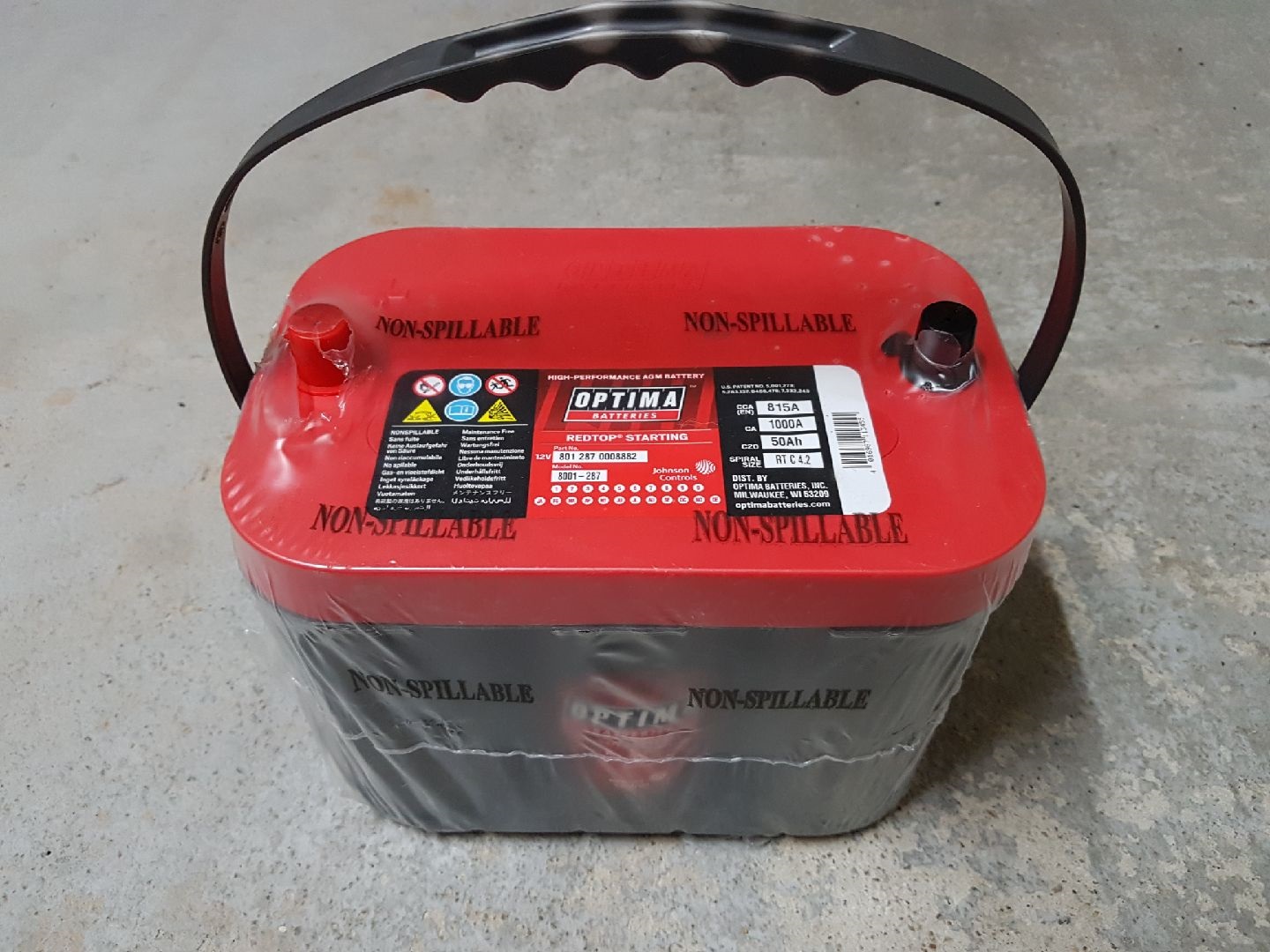

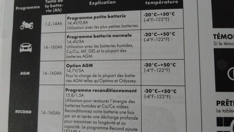

Hello,
Je viens d acheter ctek MXS 5.0
Dessus il y a un mode Agm, soit disant pour batterie gel d après le vendeur.
Sachant que j ai une batterie Optima 4.2, est ce une batterie au gel et si oui dois-je sélectionner le mode automobile et Agm en plus sur le ctek.
Merci de vos réponses les petits loups

Mode AGM pour l'Optima

![Batterie C6 - Page 3 Img_2012](https://i.servimg.com/u/f97/18/53/81/45/img_2012.jpg)
Là au moins c'est clair, c'est marqué dessus comme sur le port salut ( ça peut servir pour d autres, c le but du fofo)
![Batterie C6 - Page 3 Img_2011](https://i.servimg.com/u/f97/18/53/81/45/img_2011.jpg)
Sinon autre question, ceux Qui ont le ctek, vous le branchez avec quoi, pinces, cosses ou autres option à acheter en sus???
Et dans la notice il est écrit de mettre le ( - ) sur le châssis et pas sur borne ( - ) de la batterie...comment faites vous...ce sera tout pour ce soir, hihihihi.
Merkii

bon voila apres recherche depuit 4 jour j'ai trouvé un spécialiste batterie en donc j'ai acheter ce qui ce fait de mieux je pense apres tout les com que j'ai lu
