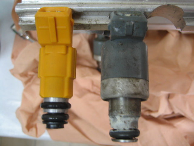

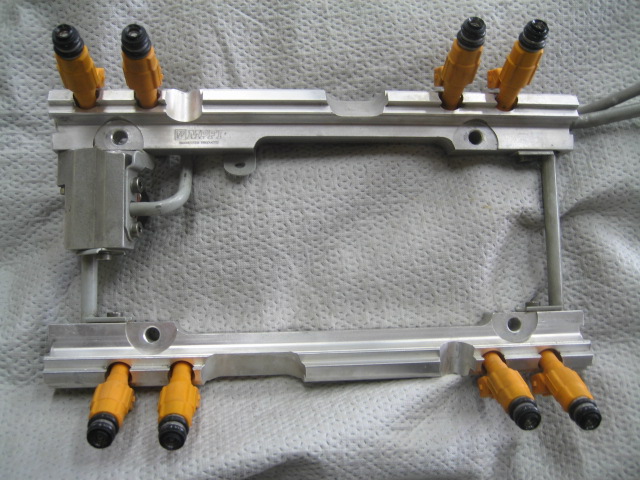

Cool ça avance! Pour les injecteurs, quand tu auras débranché les 2 tuyaux d'essence de la rampe, c'est ou tu met des bouchons pour arrêter l'essence de couler ou alors il faut le réservoir assez vide ça aide car moins de pression.
Je les ais fait il y a quelques temps;
https://www.corvettepassion.com/t12584p175-corvette-out?highlight=corvette+out
Démontage du plenum en repérant bien les tuyaux de dépression de vanne egr et du plenum
collecteur échappement - Page 5 Img_0211
La taille est un peu différente, Bosch a gauche et multec d'origine a droite
collecteur échappement - Page 5 Img_0212
Bien les emboiter quand tu remet la rampe, rebrancher les deux tuyaux d'essence et remettre uniquement le contact pour vérifier si il y a une fuite a l'emboitement de l'injecteur, si fuite il y a ça se voit tout de suite car ça pisse fort et vaut mieux le voir tout de suite que une fois tout remonté. je les ai monter avec du WD40 sur les joints en bas d'injecteur pour faciliter l'emboitement et j'en ai aussi profiter pour changer le régulateur d'essence et la vanne EGR car le tout est très accessible une fois le plenum démonter.
collecteur échappement - Page 5 Img_0213
collecteur échappement - Page 5 Img_0214

 j'avais pas vu, mais sur la dernière photo que tu viens de poster, à quoi sert cette additif en canette sur l'avant du bloc moteur?! Laughing

Message par fabien170 Mer 23 Avr 2014 - 20:31
djul a écrit: j'avais pas vu, mais sur la dernière photo que tu viens de poster, à quoi sert cette additif en canette sur l'avant du bloc moteur?!  Laughing
 collecteur échappement - Page 5 839752 collecteur échappement - Page 5 839752 collecteur échappement - Page 5 839752
