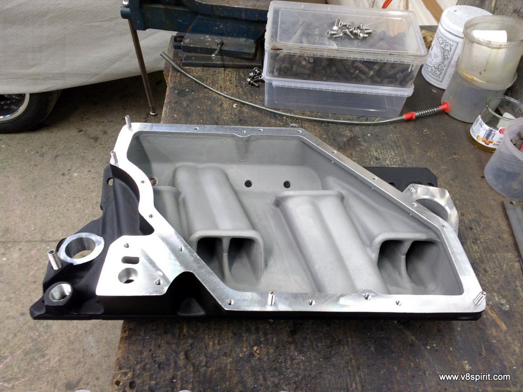

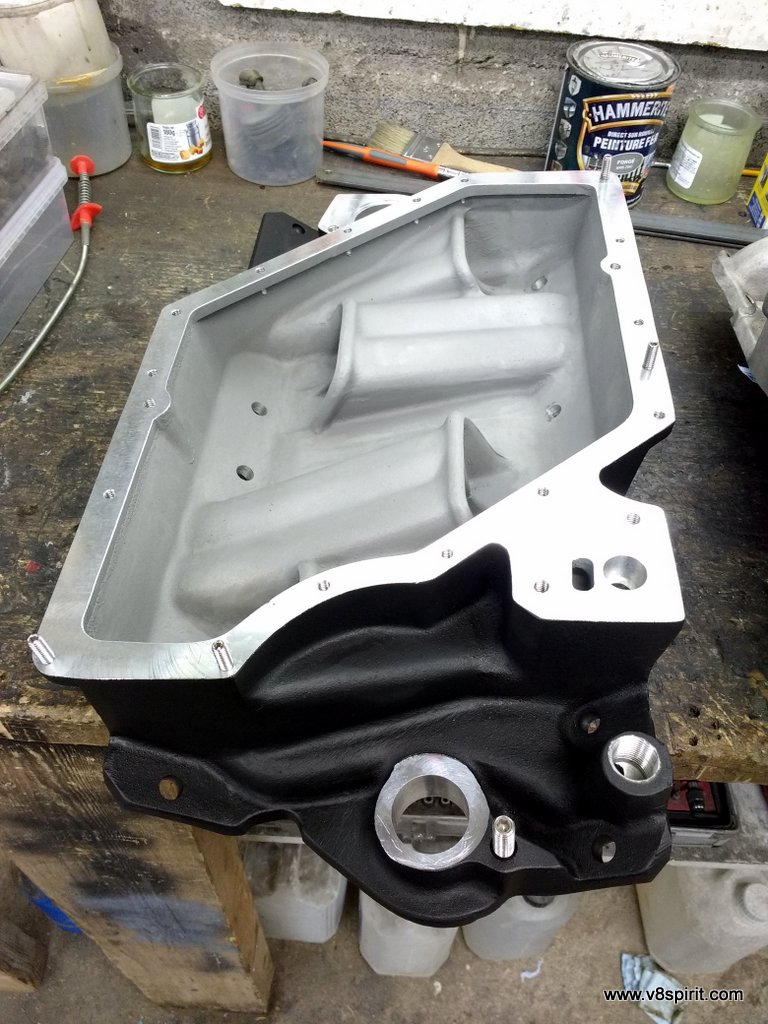

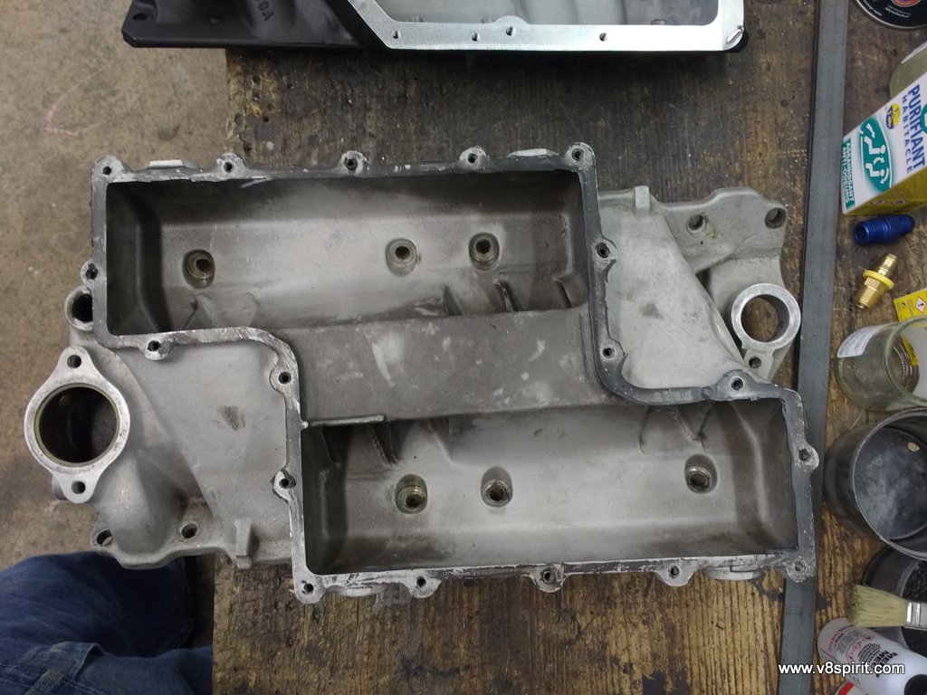

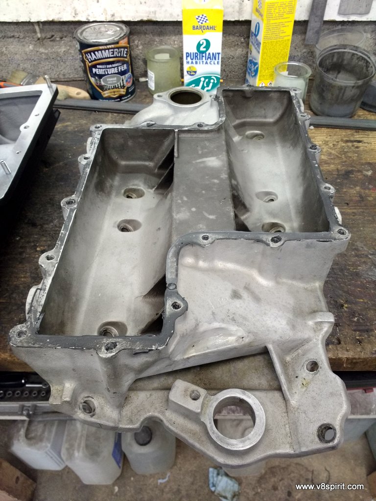

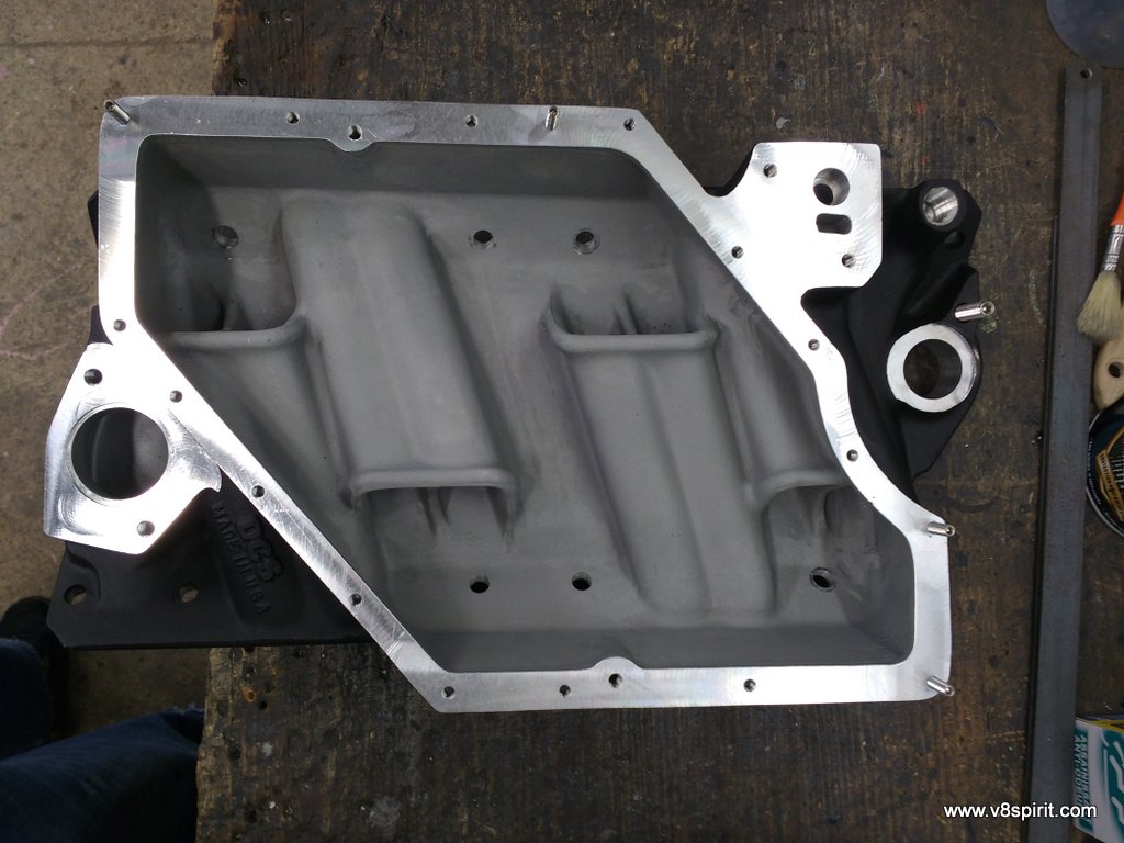

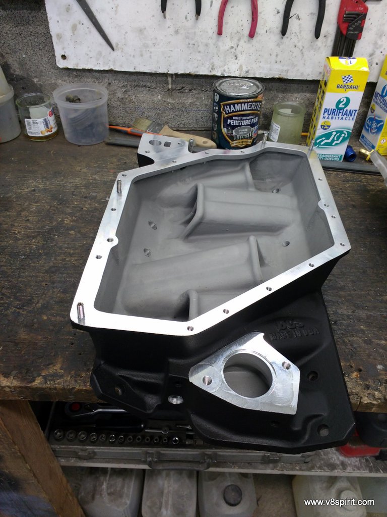

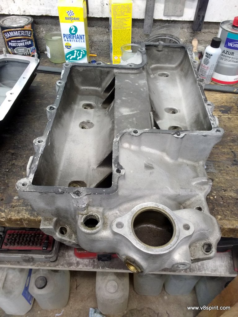

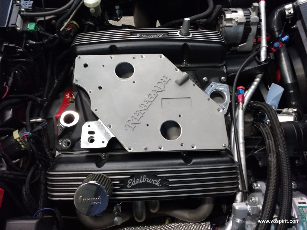

quelques photos de ce weekend. j'ai reçu mon admission alors on a commencé le montage.
c'est une belle pièce bien conçue et la fonderie est de très bonne qualité.
j'ai passé un p'ti coup de noir quand même, je trouve que ça fait plus propre et c'est en harmonie avec le reste Wink

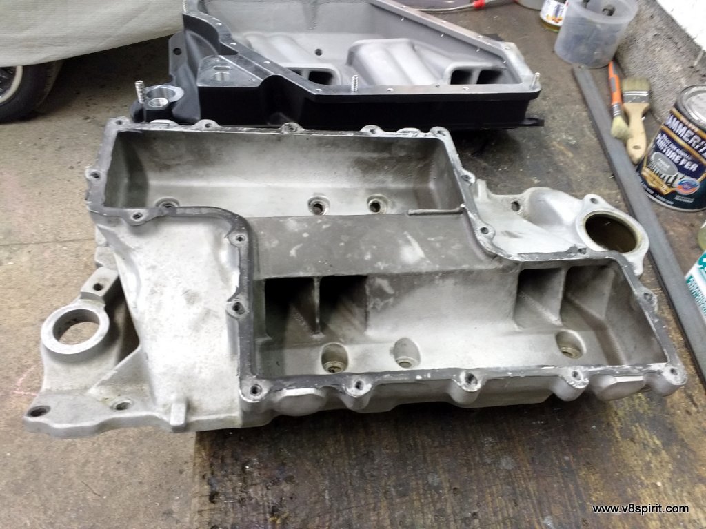

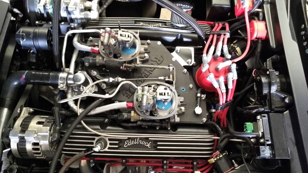

un p'ti comparo entre ma nouvelle admission et l'ancienne (Edelbrock SY-1)
les conduits font sensiblement la même longueur et hauteur. ils sont un poil (à peine) moins larges sur la nouvelle.
elle est aussi plus basse d'un centimètre à la louche.
la nouvelle permet le montage d'un allumeur HEI d'origine (le gros, avec bobine intégrée à la tête) alors que l'ancienne permet à peine de monter le petit HEI avec bobine externe.
Evolutions C3 : la 82 de Vince (nombreuses modifs) - Page 25 IMG_20161023_183345144

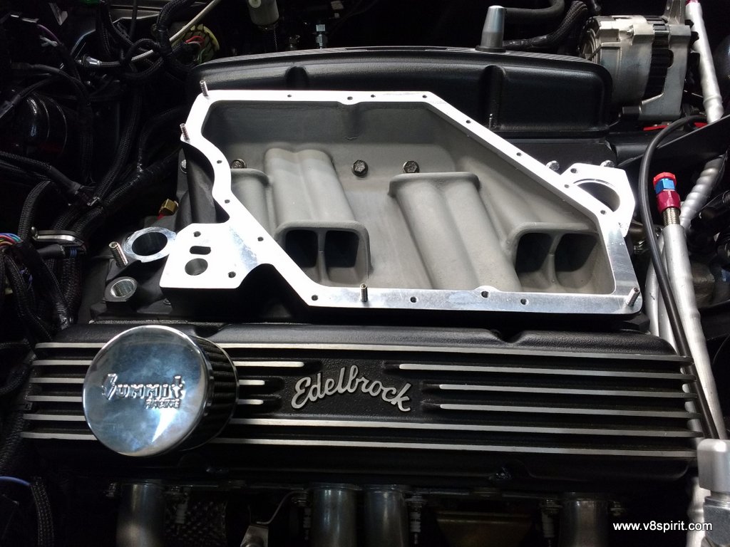

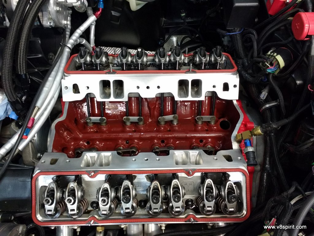

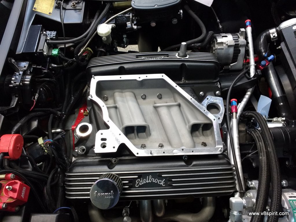

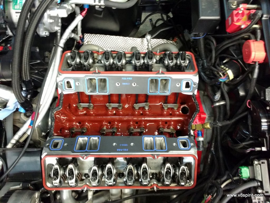

côté moteur, on a bien nettoyé les culasses pour virer les traces de l'ancien joint.
Evolutions C3 : la 82 de Vince (nombreuses modifs) - Page 25 IMG_20161023_173628830
je mets un doigt de silicone pour tenir les joints en place sur les culasses. silicone loctite haute température au niveau du conduit d'échappement (EGR) qui est bouché par le joint, silicone loctite argent au niveau des conduits de flotte et joint noir loctite spécial huile autour des conduits d'admission. à l'avant et à l'arrière, je fais un gros cordon avec le même silicone noir (avec le joint en liège, on a souvent des pbs d'épaisseur quand le bloc a été rectifié).
Evolutions C3 : la 82 de Vince (nombreuses modifs) - Page 25 IMG_20161023_185515595
il n'y a plus qu'à poser l'admission (mais j'ai du au préalable limer un peu l'alu au niveau du capteur de pression d'huile car ça touchait...
Evolutions C3 : la 82 de Vince (nombreuses modifs) - Page 25 IMG_20161023_194814846
Evolutions C3 : la 82 de Vince (nombreuses modifs) - Page 25 IMG_20161023_194821992

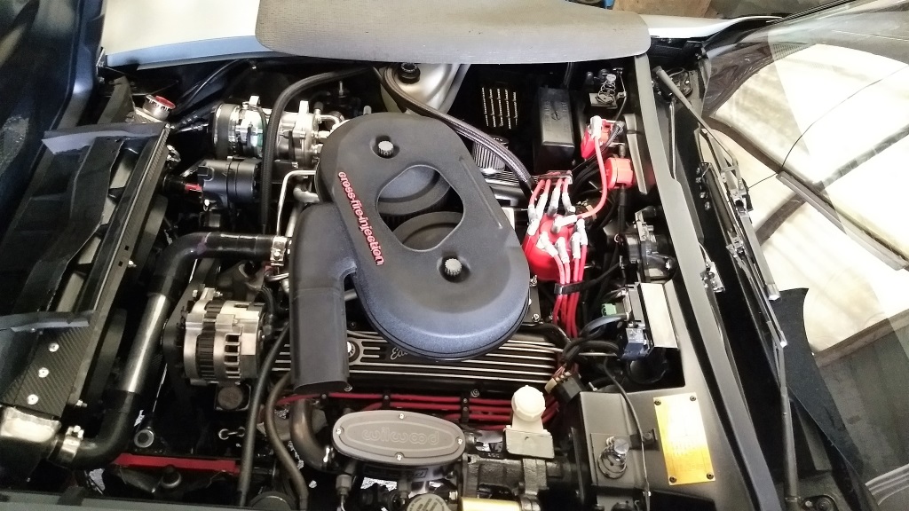

avec le couvercle juste posé "pour voir"
Evolutions C3 : la 82 de Vince (nombreuses modifs) - Page 25 IMG_20161023_194907352
il me reste encore un peu de fabrication à faire pour les lignes d'essence entre autre et je dois commander quelques petites bricoles qui me manquent encore...

Message par tanguy Dim 23 Oct 2016, 23:49
Tu as eu raison de peindre en noir ca fait vraiment top. Qu'est ce que ce changement va t'apporter? (Désolé si tu l'as deja expliqué).
Nombre de messages : 3131
Localisation : nice
Evolutions C3 : la 82 de Vince (nombreuses modifs) - Page 25 Empty Re: Evolutions C3 : la 82 de Vince (nombreuses modifs)
Message par Vince Dim 23 Oct 2016, 23:57
De la tranquillité Wink
Probablement aucun gain niveau perf.
Mon capot touchait au niveau de la boîte à air. Avec 1cm de moins ça devrait être mieux.
Cette admission déborde moins au dessus de la pompe que l'autre (c'était très/trop encombré entre les tuyaux de chauffage, d'essence et la sonde de température pour l'injection)
Et au démontage, j'ai vu des porosités dans la fonderie au niveau d'un usinage fait pour que l'allumeur passe. J'ai l'impression que ça faisait une prise d'air dans le conduit du cylindre 8 (mon wideband de droite à toujours indiqué un mélange plus pauvre à droite)
Et surtout j'espere régler tous mes pbs de conso d'huile...

40 ans d'écart entre la conception de ma vieille edelbrock (une admission conçue pour la NASCAR pour la saison 70) et cette admission Renegade vraiment conçue pour le Crossfire.

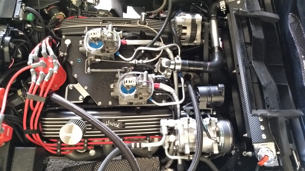

ça faisait longtemps que je n'avais pas posté et pour cause : je n'avais pas touché à ma bagnole de l'hiver faute de temps.
du coup, on s'est speedé pour remonter pour le meeting de Mennecy fin Mai.
voilà le résultat
Evolutions C3 : la 82 de Vince (nombreuses modifs) - Page 25 IMG_20170604_163828238
Evolutions C3 : la 82 de Vince (nombreuses modifs) - Page 25 IMG_20170604_163918147
Evolutions C3 : la 82 de Vince (nombreuses modifs) - Page 25 IMG_20170604_164102576

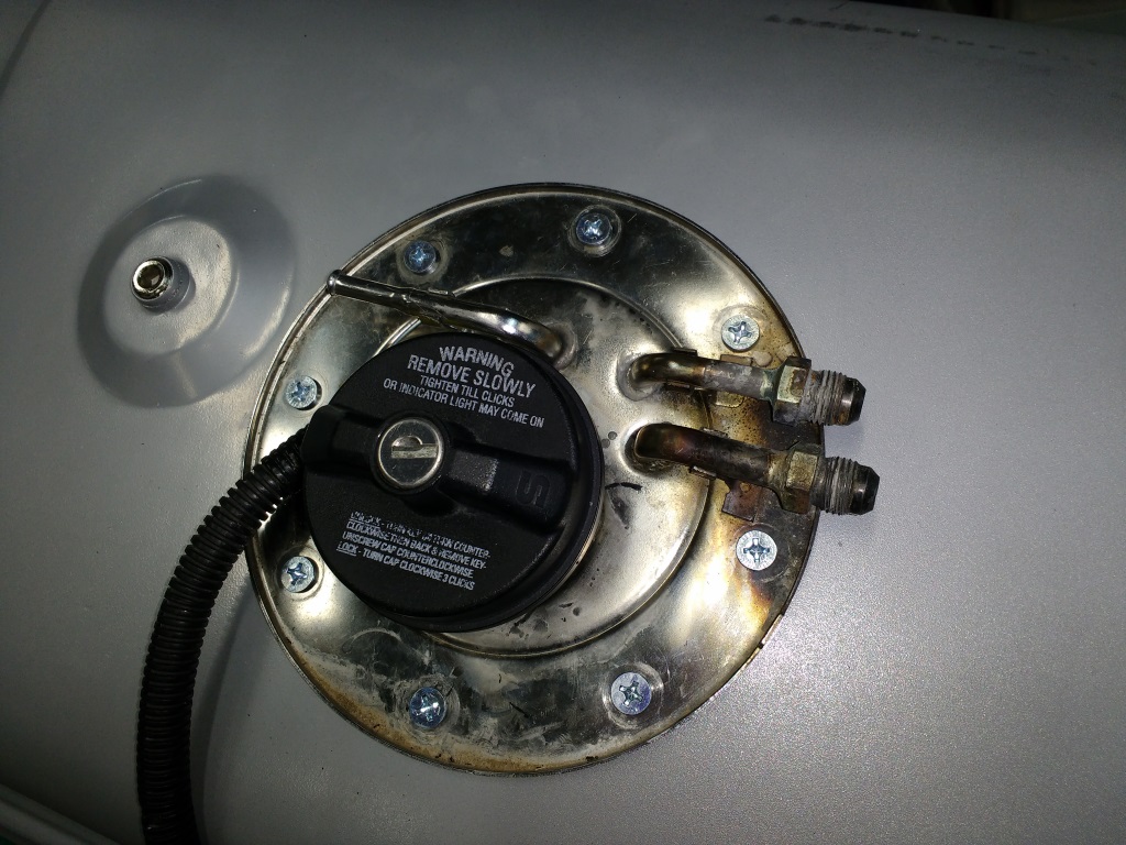

et au moment de remettre en route, mauvaise surprise, une belle fuite d'essence sur le réservoir d'essence d'origine.
j'en ai parlé là :
https://www.corvettepassion.com/t29530-fuite-reservoir-essence-78-82
du coup, j'ai du commander en urgence un réservoir neuf en repro (made in taiwan) mais les délais étaient trop courts et je n'ai pas pu aller au meeting avec ma C3...

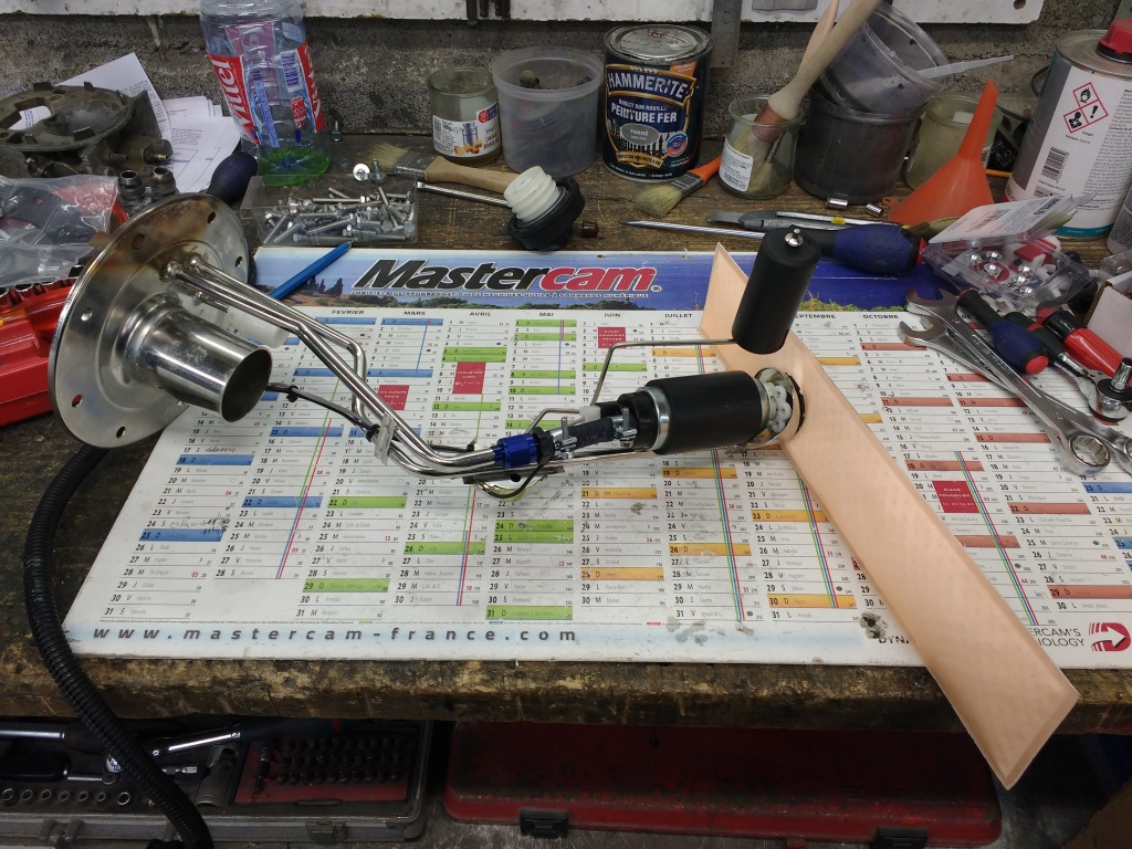

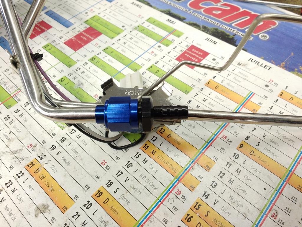

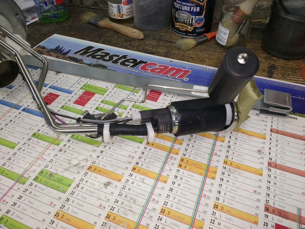

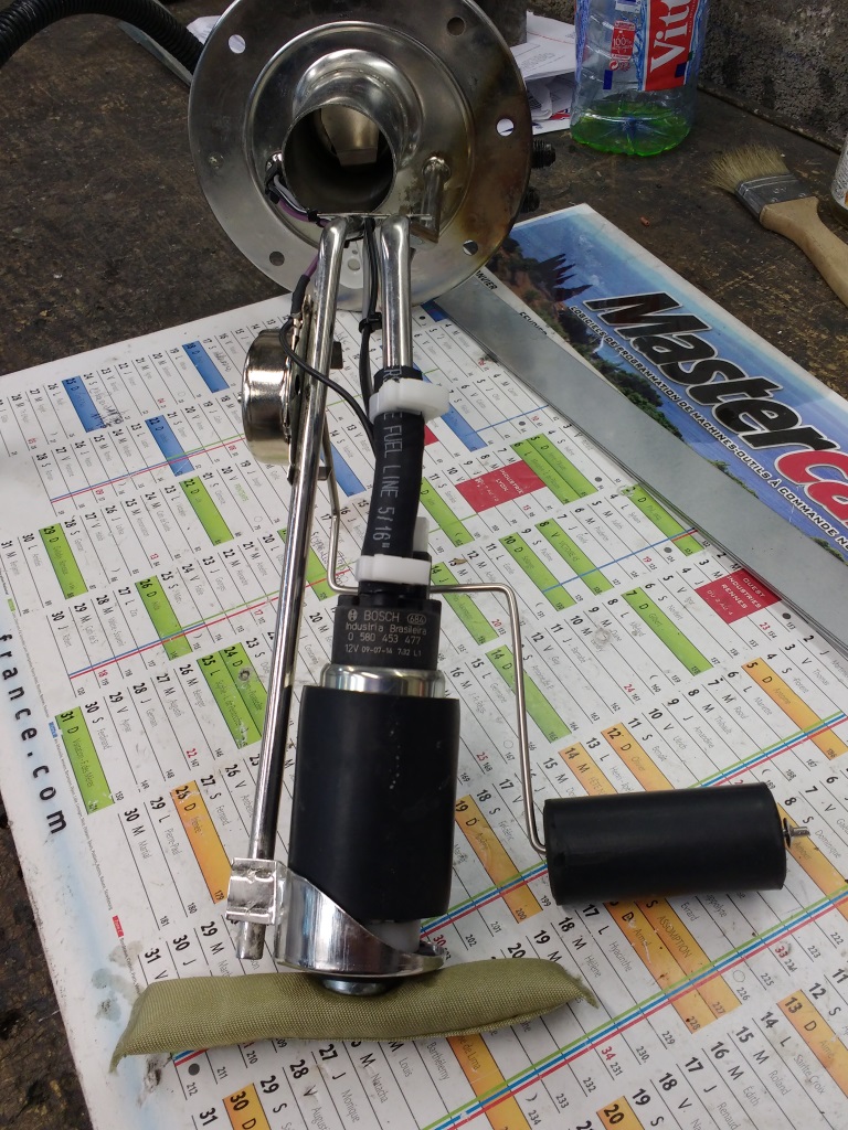

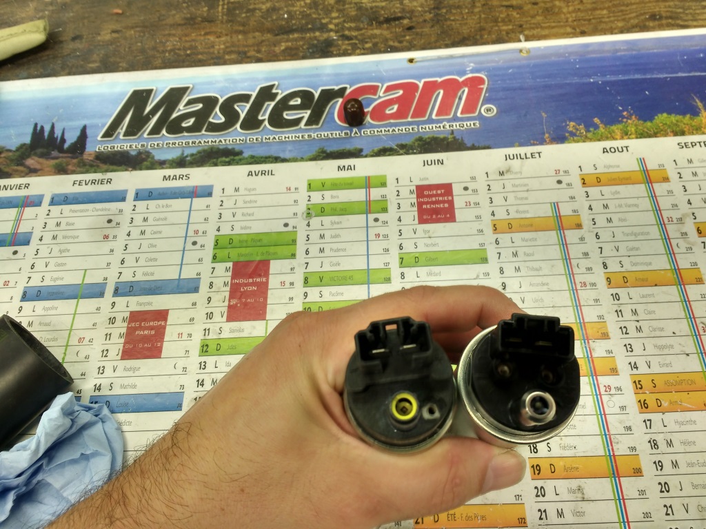

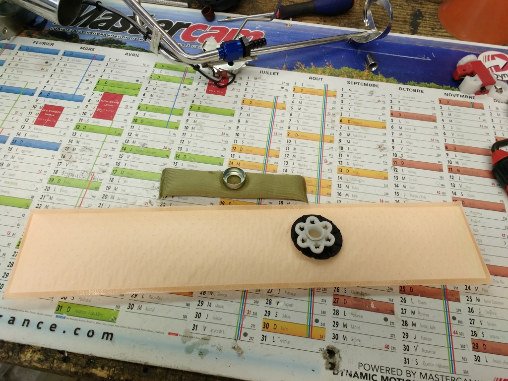

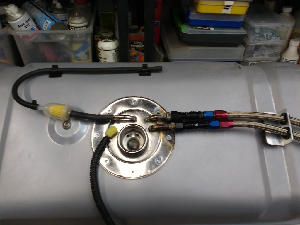

bref, j'avais depuis l'été dernier prévu d'upgrader mon circuit d'essence pour 2 raisons :
1/ la pompe de C4 TPI que j'utilisais à une pression moindre pour alimenter mon crossfire s'avérait trop petit (elle ne débite pas suffisamment à plein gaz pour maintenir une pression suffisante).
2/ en dessous de 15L dans le réservoir ça déjauge à la moindre accélération ou virage un peu sec...
donc, j'en ai profité que le réservoir était démonté pour m'occuper de ça...

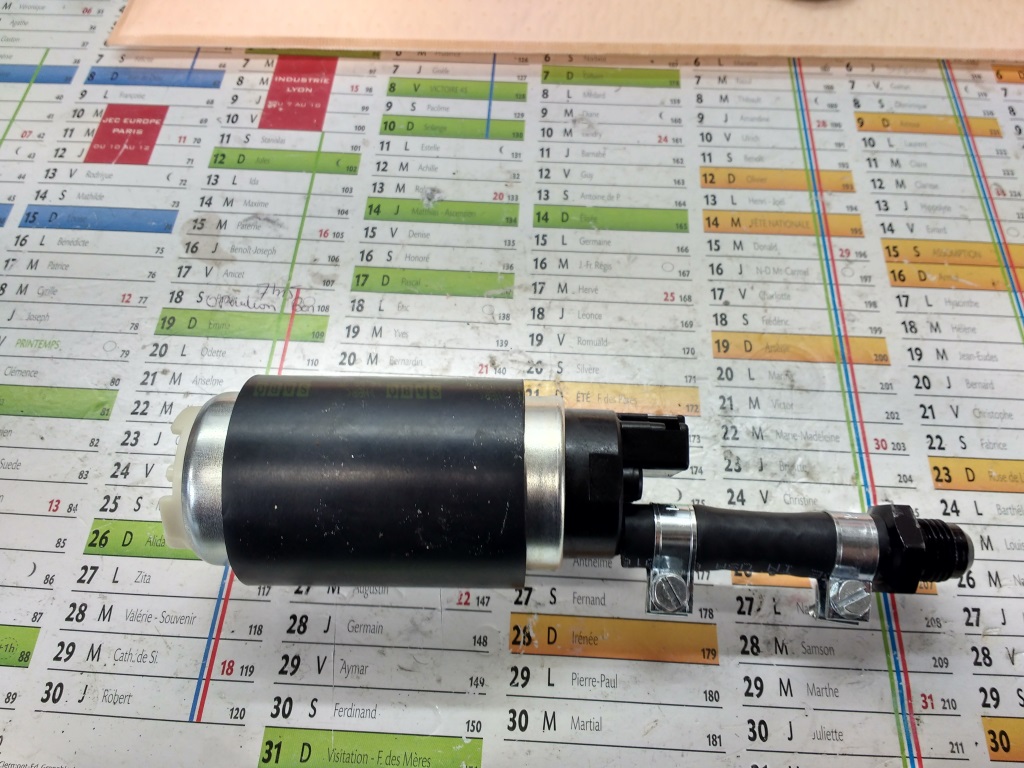

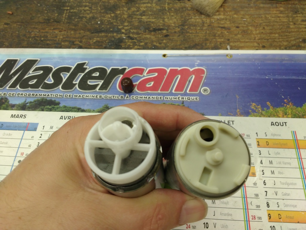

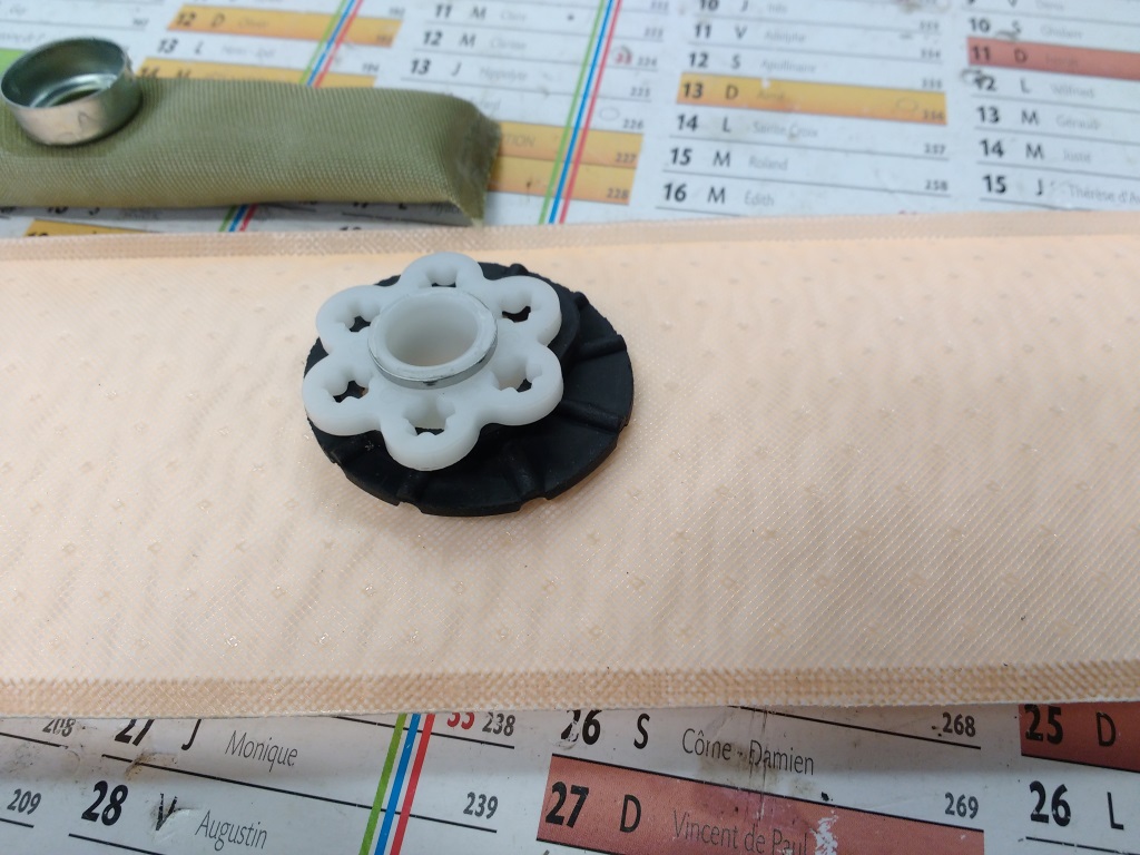

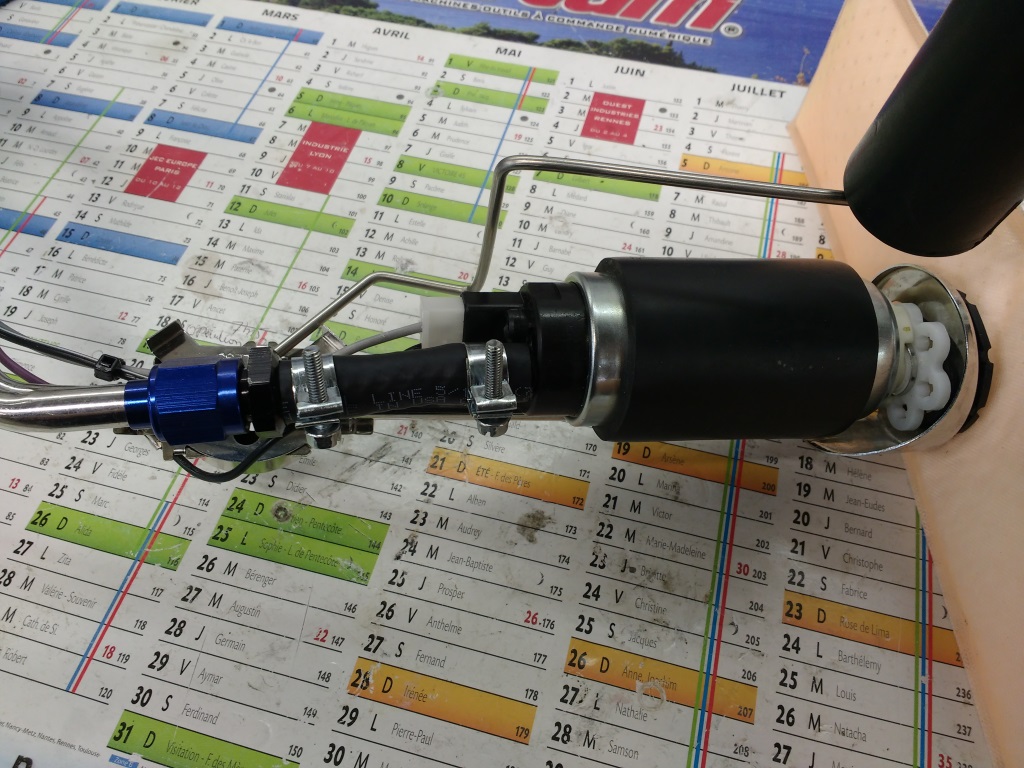

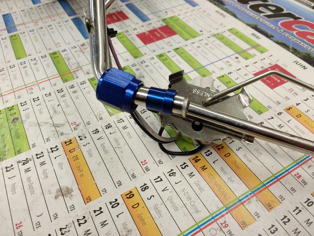

voilà le plongeur et la pompe à essence en config quasi stock pour une 82 (juste un upgrade pour une pompe de TPI Bosch)
Evolutions C3 : la 82 de Vince (nombreuses modifs) - Page 25 IMG_20170518_184024749
Evolutions C3 : la 82 de Vince (nombreuses modifs) - Page 25 IMG_20170518_184049938
niveau pompe, il me fallait une Walbro et le débit de 255L/h est largement suffisant pour mon objectif de puissance.

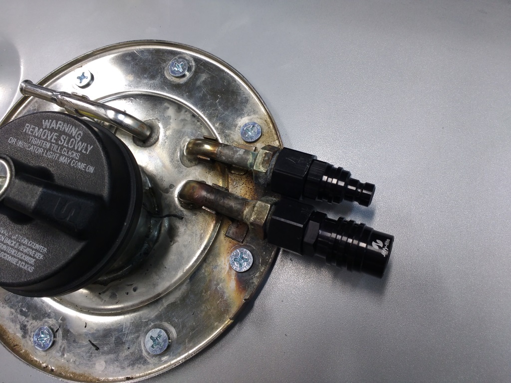

petit comparo en photo :
le raccord pour la crépine est différent (c'est volontaire, voir plus bas)
Evolutions C3 : la 82 de Vince (nombreuses modifs) - Page 25 IMG_20170518_184653873
les dimensions sont assez semblables
Evolutions C3 : la 82 de Vince (nombreuses modifs) - Page 25 IMG_20170518_184822402
et le connecteur est compatible (pas 100% identique mais ça se branche et ça se verrouille bien)
Evolutions C3 : la 82 de Vince (nombreuses modifs) - Page 25 IMG_20170518_184836074_HDR
la pompe a un raccord de sortie de 5/16" alors que mon plongeur a un tube en 3/8"
les pompes en 3/8 débitent beaucoup trop pour moi donc c'était pas une option.
pour ça, j'ai un peu coupé le tube et j'ai fait un collet-battu avia (cone à 37°) pour mettre un adaptateur en 5/16
Evolutions C3 : la 82 de Vince (nombreuses modifs) - Page 25 IMG_20170518_191918507
Evolutions C3 : la 82 de Vince (nombreuses modifs) - Page 25 IMG_20170518_191943935
et voilà la pompe prête à monter
Evolutions C3 : la 82 de Vince (nombreuses modifs) - Page 25 IMG_20170518_193037450_HDR
niveau crépine, j'avais découvert un produit terrible il y a quelques années, mais Holley ne distribue que depuis peu une version compatible avec une pompe immergée...
voilà la vidéo de présentation au SEMA 2014... la crépine aspire de l'essence du moment qu'un petit bout trempe encore (et ce qui ne trempe se "referme" pour ne pas aspirer d'air).
en théorie, ça devrait améliorer mes pbs de déjaugeage sans avoir à fabriquer des chicanes dans le bidon (enfin, j'espère).
petit comparo des crépines (la petite, c'est celle d'origine)
Evolutions C3 : la 82 de Vince (nombreuses modifs) - Page 25 IMG_20170518_192001393
la pompe a été choisie à cause de sa compatibilité avec cette crépine (j'ai réinstallé le caoutchouc d'origine pour bien caler la pompe et la crépine dans le plongeur
Evolutions C3 : la 82 de Vince (nombreuses modifs) - Page 25 IMG_20170518_192008219
voilà l'ensemble en place
Evolutions C3 : la 82 de Vince (nombreuses modifs) - Page 25 IMG_20170518_194801731
la pompe est montée à l'avant du bidon donc j'ai choisi de monter la crépine droite d'avant en arrière (de gauche à droite, ça posait pb car le flotteur touche et j'aurais pas eu plus d'essence à l'accélération)
Evolutions C3 : la 82 de Vince (nombreuses modifs) - Page 25 IMG_20170518_194754982
il est ensuite temps de monter tout ça dans le bidon (attention à pas déchirer la crépine en la rentrant).
comme je l'ai dis à de multiples reprise, j'ai une sainte horreur des serflex particulièrement sur le circuit d'essence (et à 2 bars, j'ai pas envie de jouer).
donc raccord avia. mais comme il n'y a pas la place pour des collets battus, j'ai brasé une paire de raccords en acier (brasure argent)
Evolutions C3 : la 82 de Vince (nombreuses modifs) - Page 25 IMG_20170518_202643789
et pour que ce soit plus simple à démonter, j'ai mis des raccords rapides (il me suffit de descendre un poil le réservoir pour passer la main et déclipser). les raccords s'obturent et sont étanches quand on débranche (un male et un femelle pour pas les inverser).
Evolutions C3 : la 82 de Vince (nombreuses modifs) - Page 25 IMG_20170518_202727885
les durites sont maintenues par une patte qui se coince sous la sangle histoire de pas bouger et côté chassis, j'ai des raccords avia aussi... les vapeurs sont renvoyées dans un petit filtre à essence et ça débouche à l'air libre sur le point le plus haut (j'ai plus de canister).
