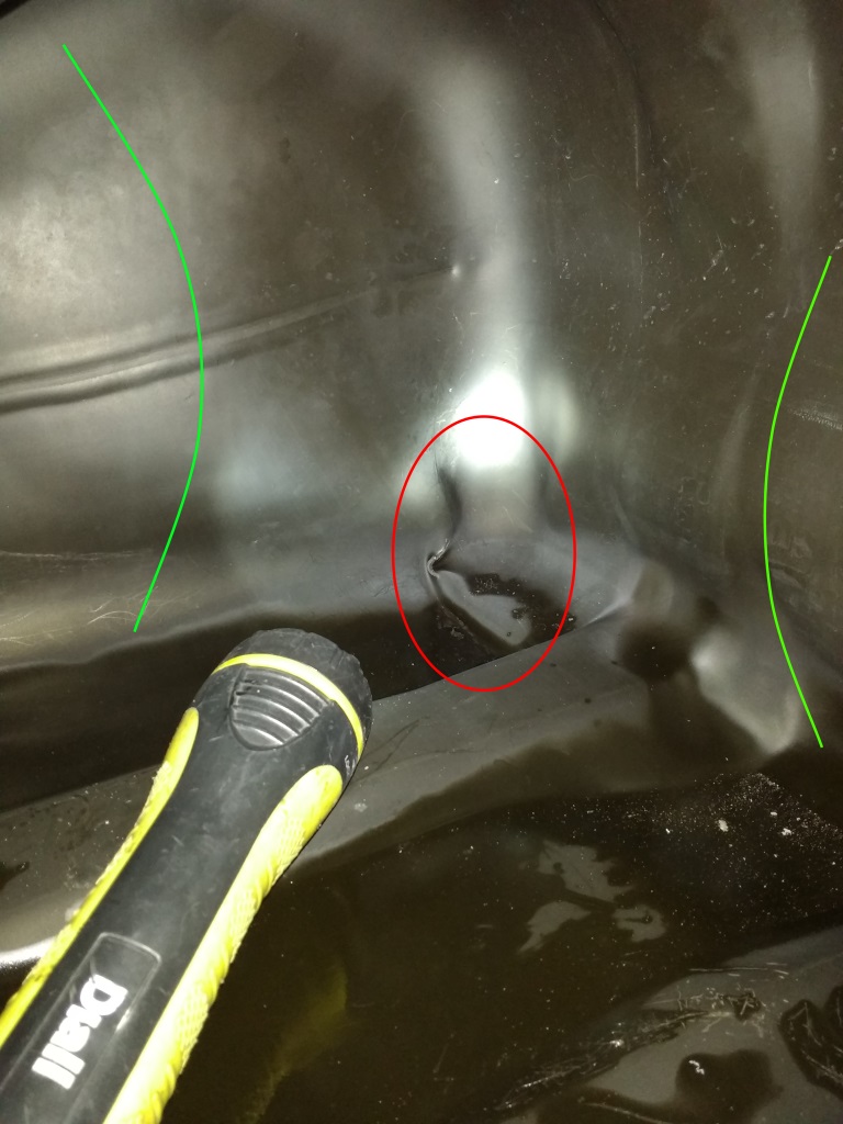

côté gauche, il y a un pli qui s'est fissuré (rond rouge)

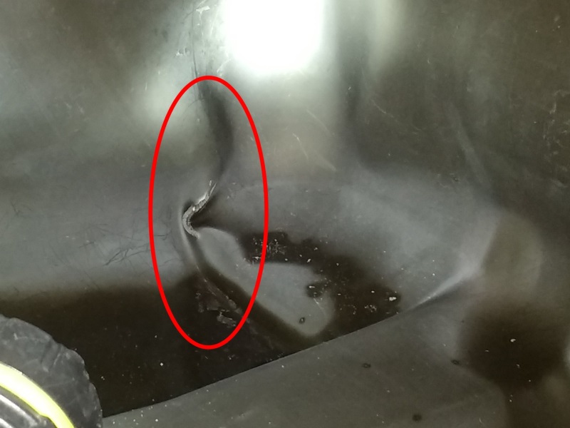

zoom

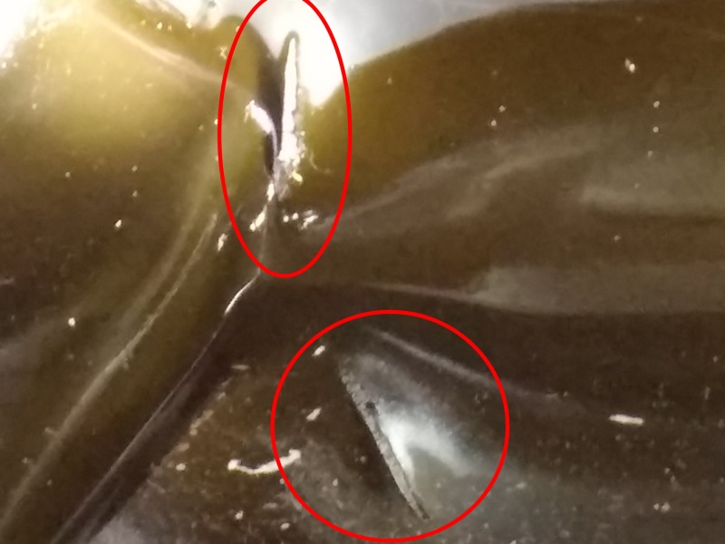

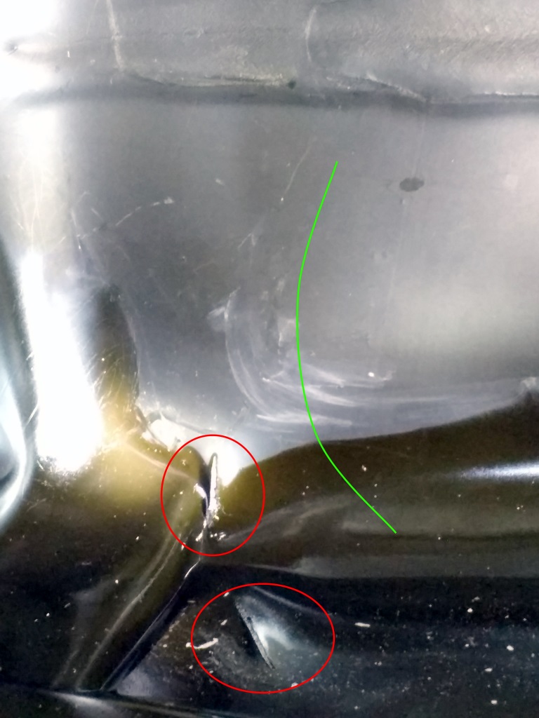

et côté droit, 2 plis, 2 fissures aussi (ronds rouges)
zoom
comme vous pouvez le voir sur les photos, j'ai aussi fait des courbes en vert sur les photos...

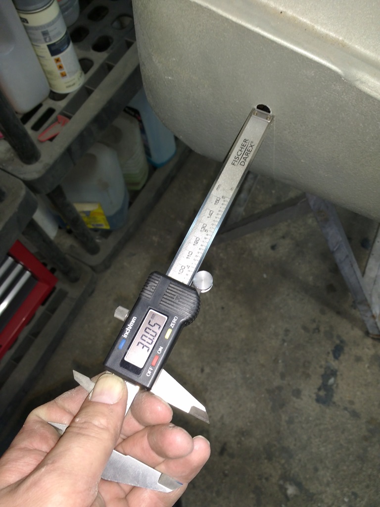

c'est pour montrer un autre pb qui explique pourquoi je n'ai sorti que 72-72L d'un réservoir censé en contenir 90...
le plastique s'est déformé et décollé de l'enveloppe métallique (qui n'a pas de bosses visible à l'extérieur !).
les déformations sont quand même assez grosses vers l'intérieur, que ce soit sur les côtés ou à l'avant (sur la moitié inférieure).
juste pour en être sur et comme le réservoir est mort, j'ai percé un trou côté gauche... il y a 3cm de vide entre la tole et le plastique !

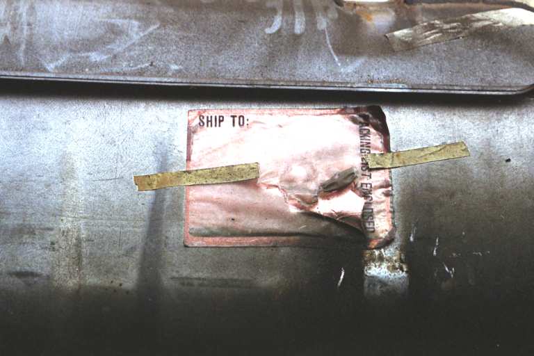

Bien vu Vince pour ton résonnement.
Comment peux ton savoir si ce réservoir a déjà ou pas été changé?
Je m'explique : extérieurement y a t'il une différence visuelle entre les réservoirs après ou avant 78?

oui, mon réservoir a probablement été remplacé à une époque assez lointaine.
quand je l'ai descendu la première fois en 2002 (j'ai acheté la voiture en 2001), il avait cette gueule :
pas de build sheet collée dessus, mais une enveloppe pour bordereau d'expédition
vu la couleur, ça faisait un moment qu'il était là, mais je n'ai aucune historique sur cette auto avant mon achat donc je ne sais pas l'age du bidon.
ce qui es sur, c'est que les réservoirs 78-82 sont tous les mêmes et qu'ils sont totalement différents des modèles précédents (plus hauts car plus de place avec la forme de la bulle et remplissage plus en arrière)
sur les modèles avant 78, il y avait aussi un plastique à l'intérieur. les forums US parlent de liner donc j'imagine que c'est plus souple que celui des 78-82 ?
certains témoignages disent de l'enlever quand ça bloque le flotteur de niveau d'essence, ce qui tend à confirmer que c'est souple.
je ne sais pas à partir de quelle année il en ont monté (il me semble que les plus anciennes n'ont qu'un simple réservoir métal).
