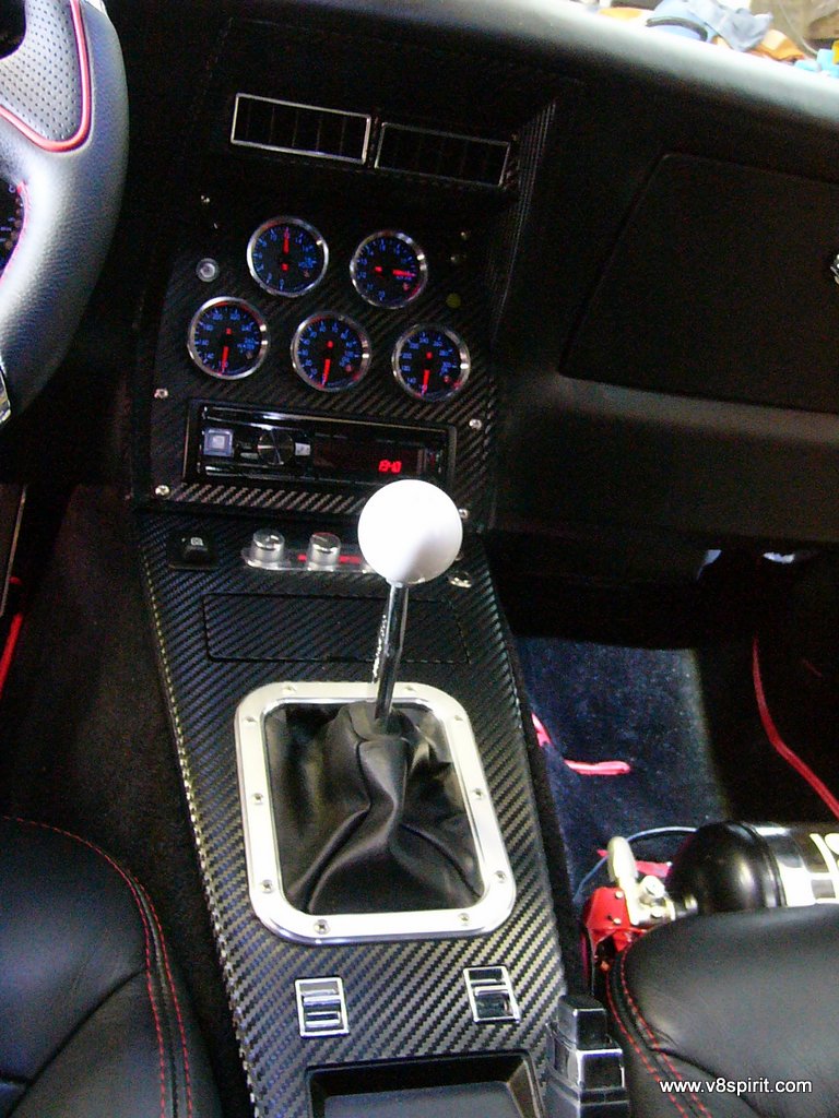

quelques petits détails à l'intérieur...
j'ai fait un modèle de soufflet de levier de vitesse avec quelques bouts de skaï et la maman de mon colloc d'atelier m'a cousu ça avec amour

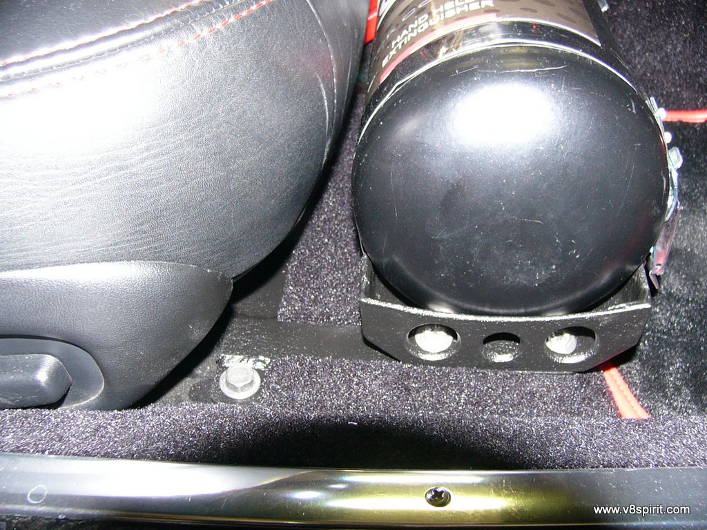

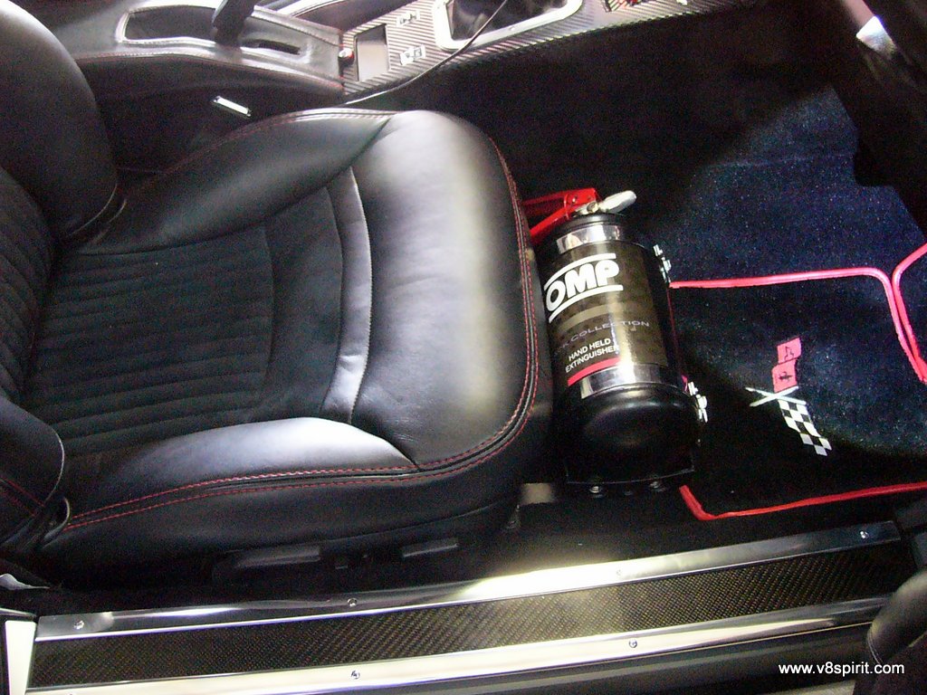

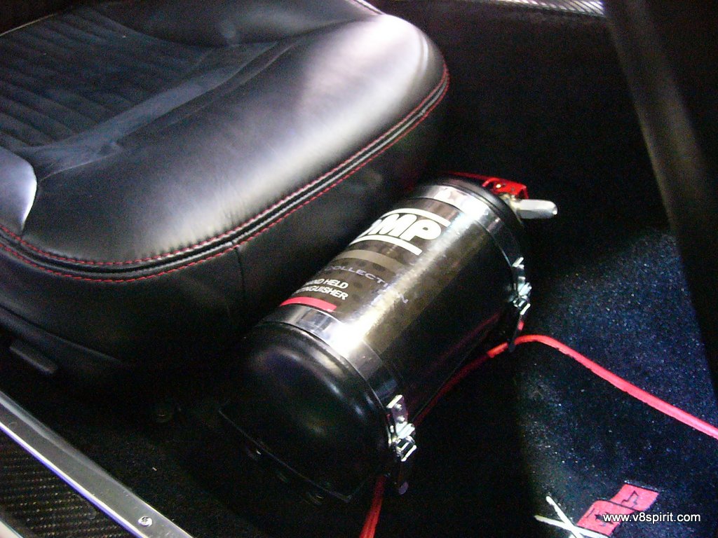

on a aussi fixé un extincteur de compet' devant le siège (extincteur manuel AFFF de 2.4L homologué FIA) avec une patte mécano soudée maison, le tout peint en noir vermiculé (thermolaqué of course). c'est fixé aux boulons d'ancrage de siège (non réglable donc pas de soucis).
j'ai choisi l'extincteur en noir, un poil plus discret que l'habituel rouge

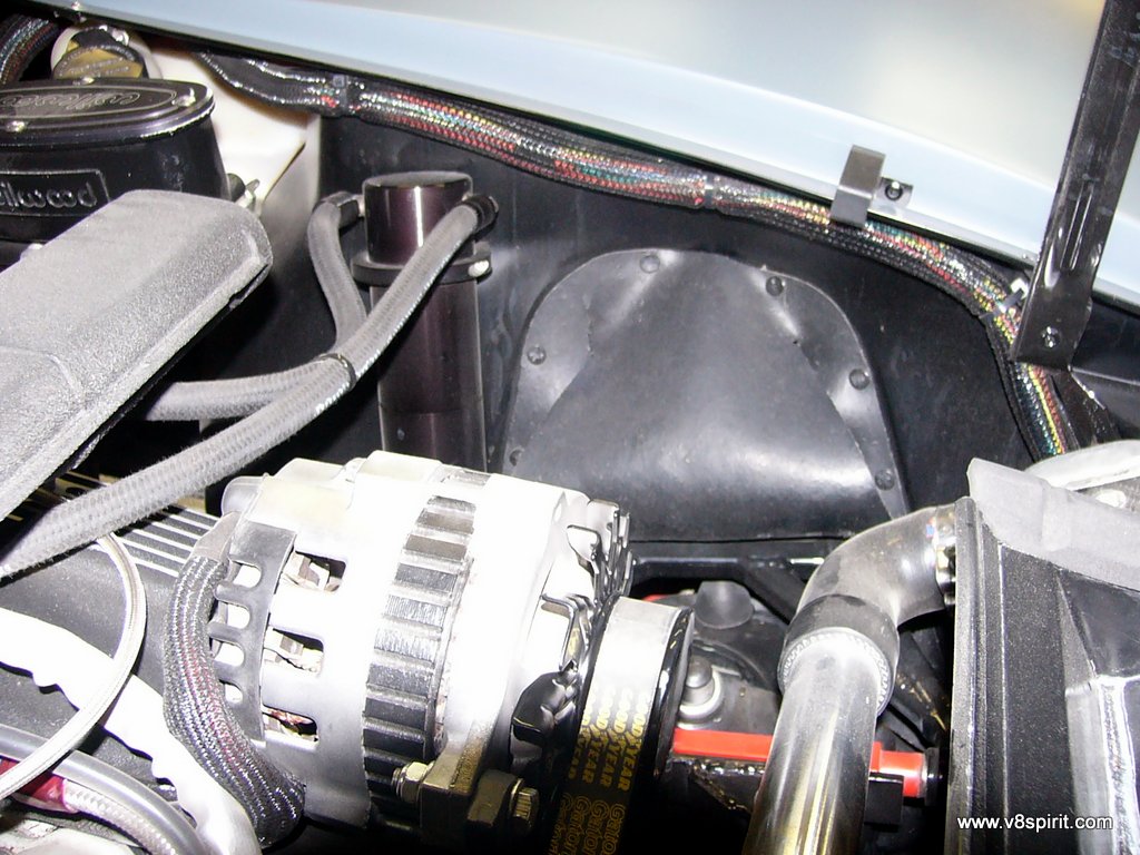

et un dernier petit détail côté moteur : j'ai monté un récupérateur/condenseur de vapeurs d'huiles (un "catch can" comme ils disent là bas).

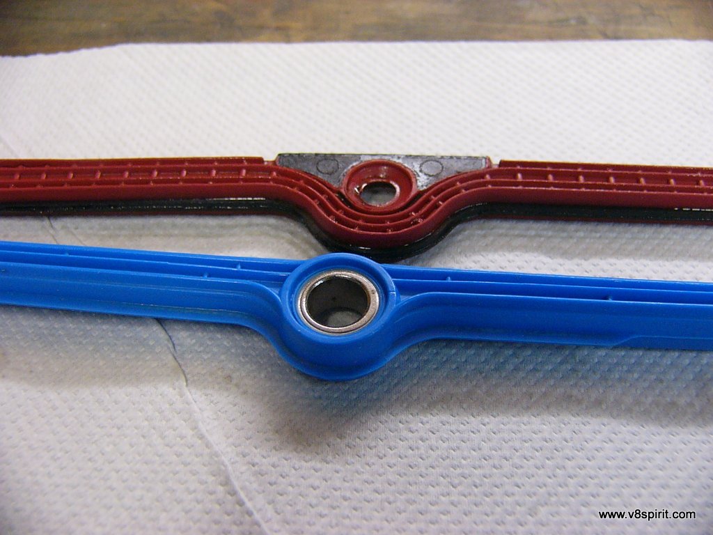

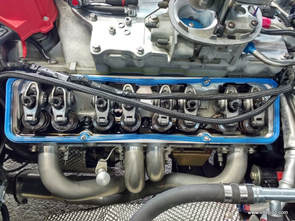

bon, ben finalement elle ne veut pas toujours rouler

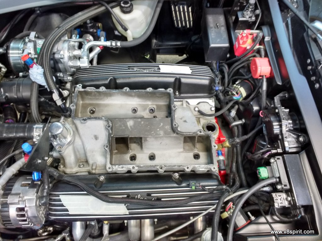

ce weekend, je me faisais une joie d'aller du côté d'Orléans au meeting organisé comme tous les ans à la même époque par le club US Car Centre à St Denis de l'Hôtel.
malheureusement, ma C3 en a décidé autrement alors que je m'étais bien fait chier à l'astiquer...
alors qu'on attendais les copains sur la place du village pour partir ensemble, je faisais gentiment chauffer au ralenti.
au bout de 5-10mn, mon pote Arnaud repère une grosse tache sous la bagnole et me demande si j'ai mis la clim.
on ouvre le capot, grosse fumée...
une belle fuite d'huile pile sur le collecteur côté passager.
on ramène la bagnole à l'atelier et on part sans elle pour notre meeting.
le soir en rentrant, on démonte petit à petit pour voir d'où pourrait venir cette fuite.
verdict, c'est (encore) ces saloperies de joints de cache culbus qui fuient...
voilà comment j'ai trouvé le joint qui fuit...
pour une raison qui m'échappe, le joint s'est déformé/tordu entre les goujons vers l'intérieur et a fini par ne plus reposer sur le plan de joint.
comme mes culasses ont tendance à garder pas mal d'huile dans les caches, ça a dégueulé directement sur les tubes d'échappement des cylindres 4 et 6 ainsi que sur le démarreur
bref, j'ai remis mon ancien joint qui est plus rigide et qui à priori ne peut pas se déformer dans le même sens...
sinon, dans les points positifs, j'ai enfin terminé mon déflecteur d'air à monter sous les ventilos électriques.
j'en avais un peu marre de soulever un nuage de poussière chaque fois que les ventilos se mettaient en route. le compartiment moteur était bien crade...
finalement, après avoir moulé un bas de déflecteur d'origine, je l'ai (beaucoup) modifié et j'ai fini par le recouvrir de film carbone 3M.
c'est bien efficace et je lève bien moins de poussière avec ça !

joint pas assez rigide (95% silicone avec juste une ame en tole de quelques dixièmes et des entretoises métalliques autour des goujons).
ajouté à des goujons qui sont probablement pas tout à fait à l'équerre par rapport au plan de joint
sur les autres, il y a un peu de silicone et une ame plus épaisse. ils sont bien plus rigides.

à l'américaine, des joints en liège et tu beurres comme un porc au siliconeFRED51 a écrit:Des OEM feront mieux l'affaire peut etre ????
pas mon truc...
mais je vais finir par y arriver (celà dit, si j'avais 2000€, j'aurais craqué et viré ces culasses qui sont la cause de mes fuites depuis le début)...

je n'avais plus eu de soucis depuis quelques temps avec ça et ils ont laché d'un coup.
on n'est pas à l'abris...
mais je déteste la patte à joint par contre donc si je peux éviter en montant des joints modernes , je préfère.
j'ai des copains qui ont les mêmes joints que mes oranges sur des configs d'origine sans la moindre goutte d'huile.
avec mes culasses, c'est plus compliqué (ce que je ne savais pas quand j'ai acheté, mais depuis je me rends compte que je ne suis pas le seul avec ces pbs)

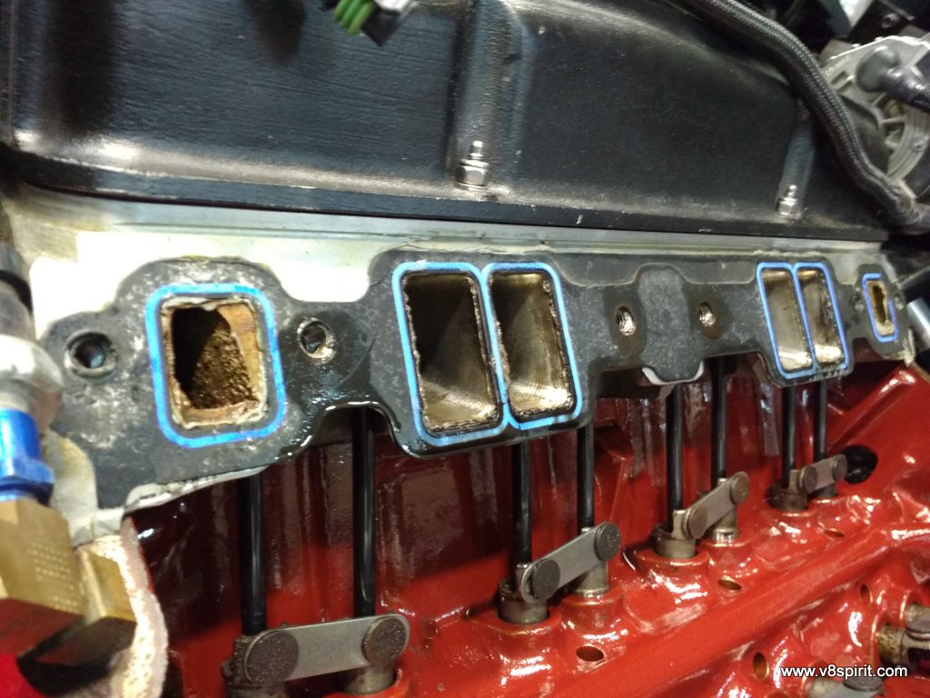

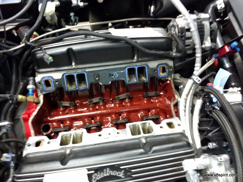

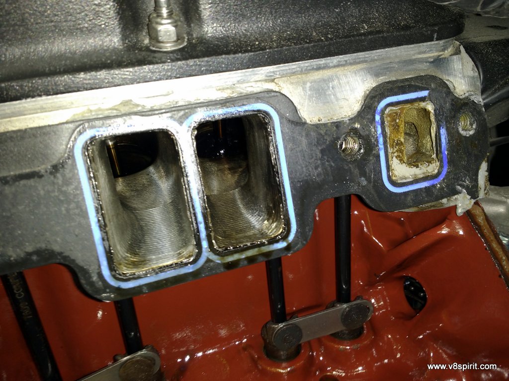

quelques nouvelles du front...
l'hiver dernier, dans une tentative de réduire ma conso d'huile et le nuage bleu qui suit chaque accélération appuyée, j'avais changé mes joints de queues de soupapes.
malheureusement, les balades de cet été ont confirmé que mon pb n'était pas résolu... Yann75 peut en témoigner, je l'ai bien enfumé
donc, histoire de me changer les idées après plusieurs semaines bien chargées au bureau et des weekends bien occupés avec des travaux immo, j'ai attaqué le démontage du haut moteur pour essayer de comprendre.
je suspectais un défaut au niveau du joint admission/culasses.
on avait bien essayé de passer l'endoscope par les papillons de gaz, mais je n'arrivais pas à rentrer dans les conduits d'admission.
donc démontage des throttle bodies et de la partie supérieure d'admission.
premier constat, c'est un peu gras pour une admission qui était nickel il y a moins de 1500Km... c'est un peu moins crade sous les papillons (normal, l'essence des injecteurs rince un peu l'alu), mais c'est pas beau.
on a passé un coup d'endoscope dans les conduits et aperçu de l'huile à la jonction culasse/admission ainsi que sur les soupape (avec de la calamine en plus) et dans les conduits...
donc on continue le démontage avec les 12 boulons qui tiennent l'admission aux culasses...
les 6 boulons BTR qui sont à l'intérieur de l'admission sont gavés d'huile (ça dégouline carrément)
les 6 à l'extérieur ne le sont pas...
on voit bien les traces d'huiles dans les trous autour des boulons centraux
dans les conduits d'admission, on voit aussi des traces d'huile
on a fait une séance de brainstorming et on a discuté un peu avec mon pote Arnaud.
le diag est que l'huile remonte par les 6 boulons de fixation qui sont à l'intérieur du plenum d'admission.
sur une admission carbu, les 12 boulons sont à l'extérieur et donc pas soumis à la dépression générée par le moteur. du coup, si on met pas de frein filet ou patte d'étanchéité sur les boulons, ça gène pas.
par contre, sur mon moteur, la dépression du moteur aspire de l'huile via le filetage des boulons qui débouchent juste devant les tiges de culbus (et ça aspire l'huile qui redescend des culasses dans le creux du v8).
à priori, un peu d'étanchéité sur les boulons devrait corriger le pb.
le démontage m'a aussi permis de mettre en évidence un défaut de fonderie sur l'admission au niveau de l'allumeur. elle avait été usinée pour faire de la place pour l'allumeur et ça a ouvert des "bulles" dans la fonderie. et vu les traces d'huiles à l'extérieur de l'admission au niveau de ces petits trous (2, gros comme des têtes d'épingles) me laisse penser que c'est bien poreux.
du coup, je vais profiter de l'occaze pour monter une admission moderne pour crossfire (admission Renegade). si ça avait existé à l'époque, je serais parti là dessus dès le départ (d'après ce que j'ai lu, elle est aussi efficace que belle). accessoirement, ça devrait permettre à mon capot de ne plus toucher (la mienne est un poil plus haute que d'origine)...
plein de photos de cette admission par là :
http://www.pac-attack.com/project-k-i-t-t/renegadeintakemanifold
on va nettoyer tout le reste et j'espère que ce coup-ci ça sera enfin bon !
