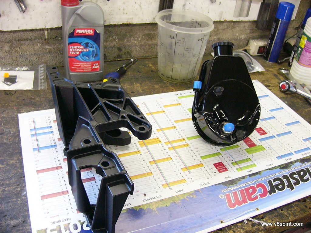

Message par Vince le Lun 1 Aoû 2016 - 9:18

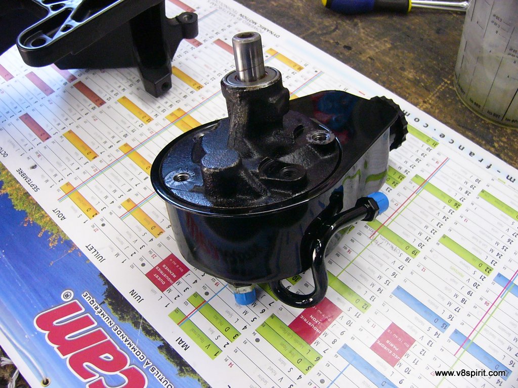

je reprends où j'en étais resté... ça fait un moment que j'ai pas posté de photos Sad

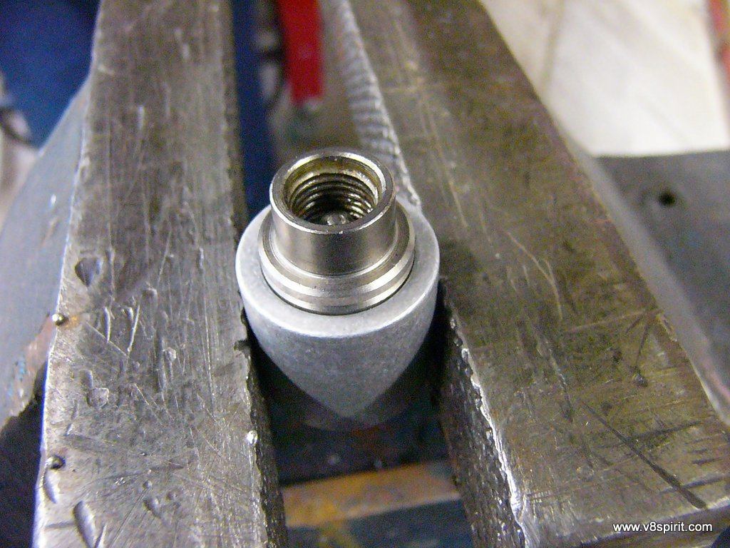

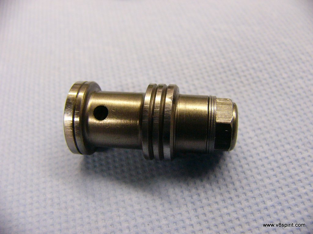

j'avais repeint le réservoir de la pompe de direction en noir brillant et la patte en mat.
au remontage de la pompe, j'ai mis des joints neufs, et j'en ai profité pour réduire un peu la pression  max de la pompe.

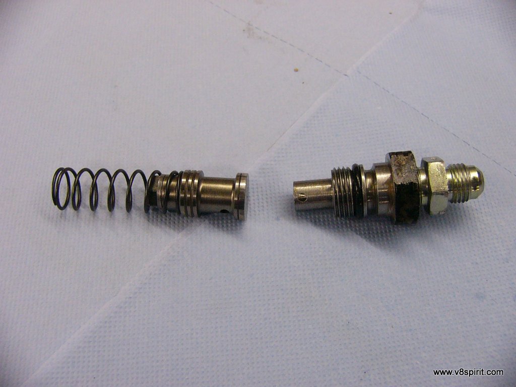

ma pompe est une pompe "universelle" et donc la pression est réglée à donf de ce qu'il est possible de faire.
pour ajuster, il faut ajouter quelques rondelles sur la soupape de décharge.
cette soupape se trouve derrière le raccord de pression dans la pompe.
à droite, le raccord sur lequel on raccorde la durite de pression, à gauche un petit piston qui contient la soupape et le ressort.
le piston sert à réguler le débit de la pompe en fonction du diamètre intérieur du raccord de pression et de la dureté du ressort (il y a plusieurs réfs chez GM).
et dans le piston, on trouve un ressort et une bille sous un écrou
on cale le piston dans une bague en alu pour ne pas l'abimer en serrant à l'étau
et on ajoute des rondelles sous l'écrou au remontage. avec la pompe, je n'avais aucune rondelle et j'en ai mis 3 (d'après la notice du kit, ça fait passer de 1350psi à 1000psi). je redémonterai à l'occaze pour en ajouter une pour voir si c'est mieux (avec le kit steeroids, la direction était trop vive à mon gout. c'est déjà mieux comme ça, mais encore un poil trop assisté en roulant).
PS : si d'autres veulent tenter de réduire leur pression d'assistance, le kit est celui-là :
https://www.summitracing.com/int/parts/brg-899001
Géo Trouvetout
Géo Trouvetout
Masculin Nombre de messages : 8319
Re: Evolutions C3 : la 82 de Vince (nombreuses modifs)
Message par Vince le Lun 1 Aoû 2016 - 9:34
PS :
le joint torique sur le raccord est monté dans la mauvaise gorge... vite fait mal fait...
et quand ça arrive, on n'a aucune pression au démarrage.
donc attention Wink

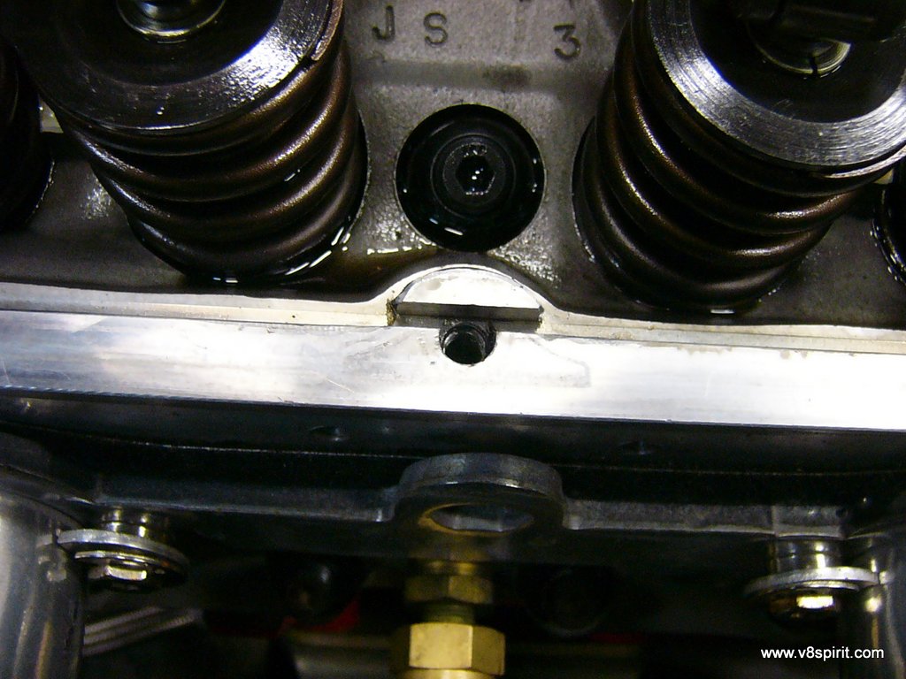

ensuite, un p'ti topo sur un point qui m'a bien cassé les cou....es...
et c'est pas faute d'y avoir mis les moyens...

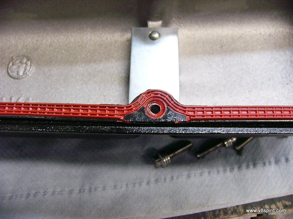

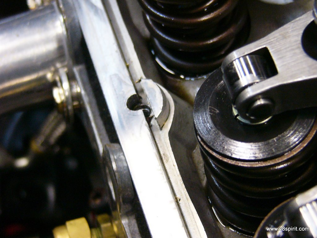

j'avais une fuite d'huile sur les caches culbus.
j'ai de beaux caches en alu moulé bien épais. ça se déforme pas au serrage.
j'ai mis des joints de bonne qualité (felpro permadry en silicone).
en général, ça jointe au top !
mais pas sur la mienne.
donc réflexion...
je pose le joint sur le cache culbu, je regarde comment c'est gaulé, je regarde mes culasses, et j'essaye de comprendre
je me dis que si ces cons là avaient fait le tour des trous de fixation par l'extérieur, ça serait plus étanche que là...
donc je commande un autre modèle de joints felpro permadry (plusieurs réfs pour sbc)...
je remonte avec des vis plus longues (le joint est vachement plus épais) et quand je commence à serrer, crac Sad
j'ai arraché les premiers filets sur la culasse... fuck !
donc commande d'hélicoil en 1/4" et de goujons (je vais pas tenter le diable une 2e fois).
une fois réparé (et tant que j'y étais, j'ai posé des hélicoils dans tous les trous pour renforcer), je remonte tout ça (et c'est la merde car il faut que je démonte l'alternateur, le compresseur de clim, etc. car pas assez de place).
au premier essai, je reviens après 10 bornes avec de la fumée partout. ça pisse encore plus qu'avant ! what the fuck !? Sad
re-démontage, re-analyse, et je me rends compte que l'huile remonte par les goujons et j'en fous partout sur le moteur et surtout l'échappement...
gros nettoyage et finalement, je comprends (enfin) que l'huile remonte par cette saloperie de rainure usinée en travers des perçage de fixation
en regardant sur les catalogues de pièces, j'ai l'impression qu'il n'y a que AFR qui fait ça sur ses culasses perfo (et ils le font toujours actuellement).
si ça ne pose pas de pb en général avec un joint standard bourré de patte à joint, c'est pas du tout compatible avec mes supers joints felpro Sad
du coup, on a mis de la patte epoxy bi-composant (style patte à modeler) qui durcit comme de la pierre pour boucher les rainures bien à niveau avec l'alu.
depuis, plus de fuites aux caches culbus (j'ai remis les joints bleus).

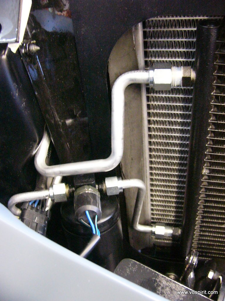

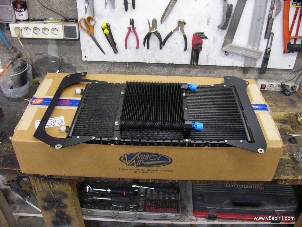

ensuite, un petit détail pour le confort : raccorder la clim et le chauffage Wink
j'avais fait le nécessaire dans l'habitacle, mais je n'avais rien fait dans le compartiment moteur...
pour me faciliter la vie, j'ai commander un kit condenseur/assécheur/pattes plug&play (pour C3 <77) chez Vintage Air et il a fallu que je refasse mon support de radia d'huile.
sauf que j'ai décalé le radiateur d'eau de quelques centimètres pour qu'il soit bien centré dans son cadre.
du coup, les trous du kit vintage air tombaient plus tout à fait en face et j'ai du modifier les pattes.
http://www.v8spirit.com/temp/vince/P1050405.JPG
et après, ça se monte bien, il ne reste plus qu'à raccorder

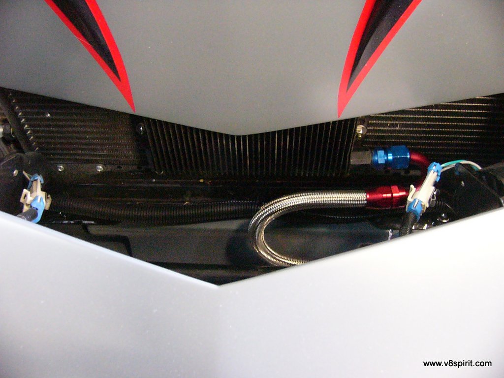

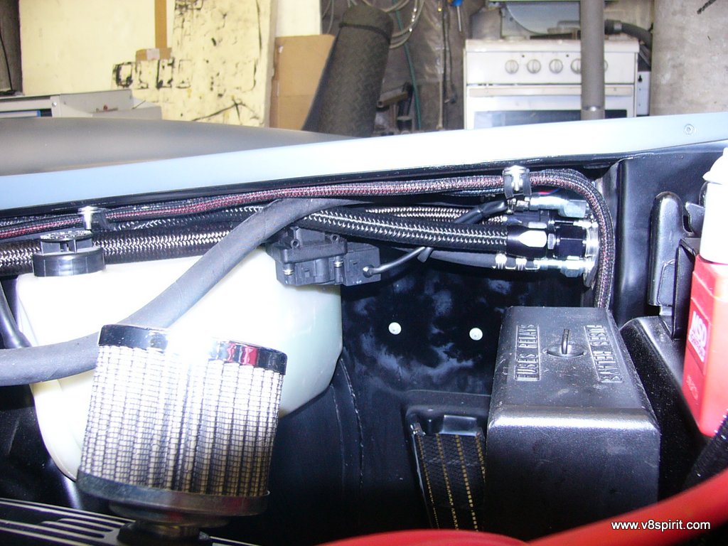

je refais les durites d'huile (et capot remonté, je me rend compte que ça vient s'appuyer sur le radia quand j'ouvre à fond pour mettre la béquille ooops, manque juste 1mm mais ça va aller)

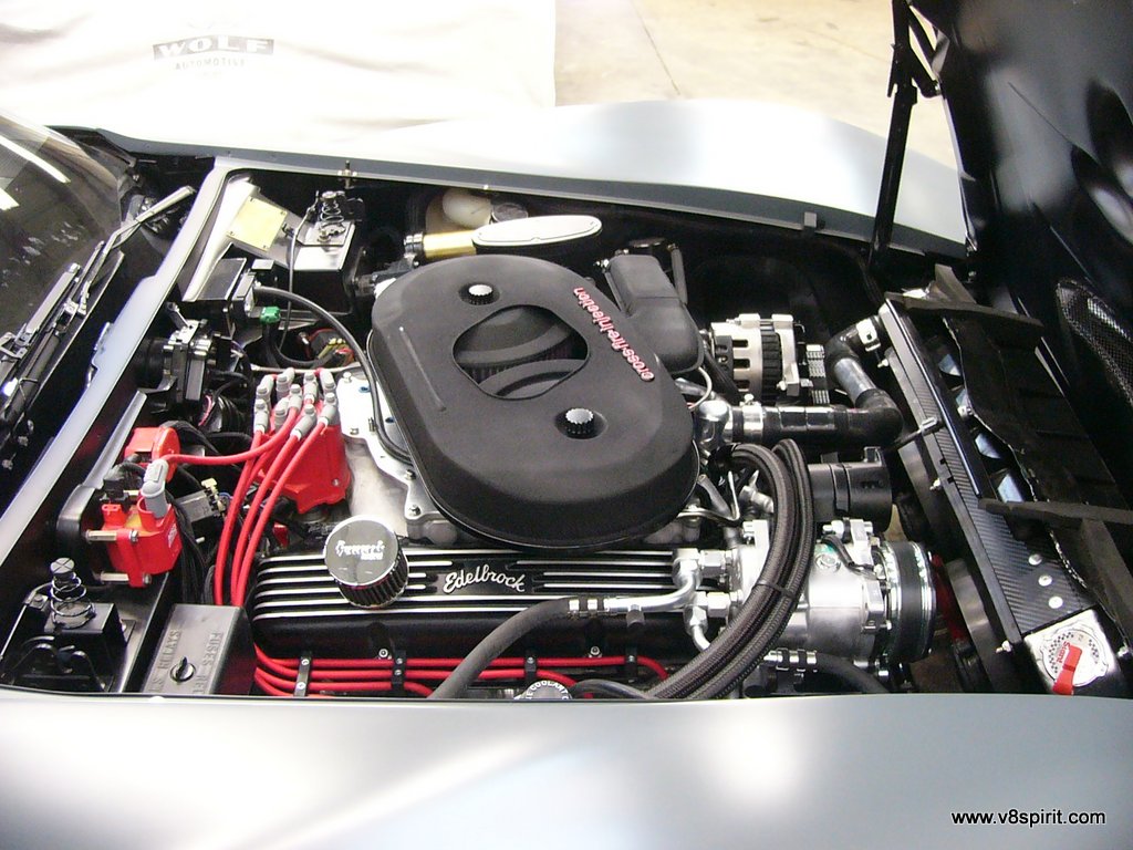

ensuite, la clim... le durites alu et l'assécheur sont fournis. c'est un bon kit bien fichu. il a juste fallu que je me creuse un peu la tête pour le cablage car c'est commandé à la fois par le boitier électronique de la clim Vintage Air, mais aussi par mon calculo d'injection...
ensuite, je monte le compresseur (un sanden sd5) avec les sorties vers l'arrière (les sorties vers le côté ne passaient pas. ça touchait le cache culbu).

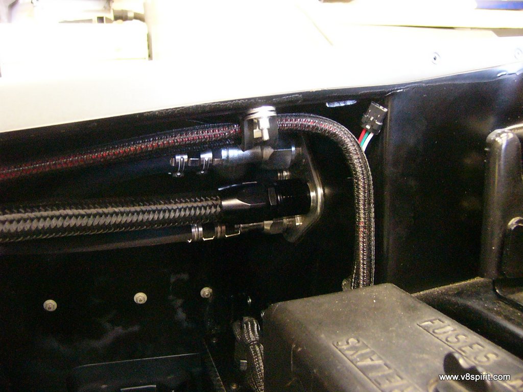

pour les durites, c'est de la durite avia tressée nylon noir pour changer un peu (plus sobre) pour la flotte et des durites ez-clip de chez Eaton pour la clim
et le tout est raccordé dans l'aile (ya pas d'place pour serrer bordel !)
sur la durite de flotte qui part de l'admission (eau chaude), il y a une électrovanne pour fermer le chauffage quand on met la clim.

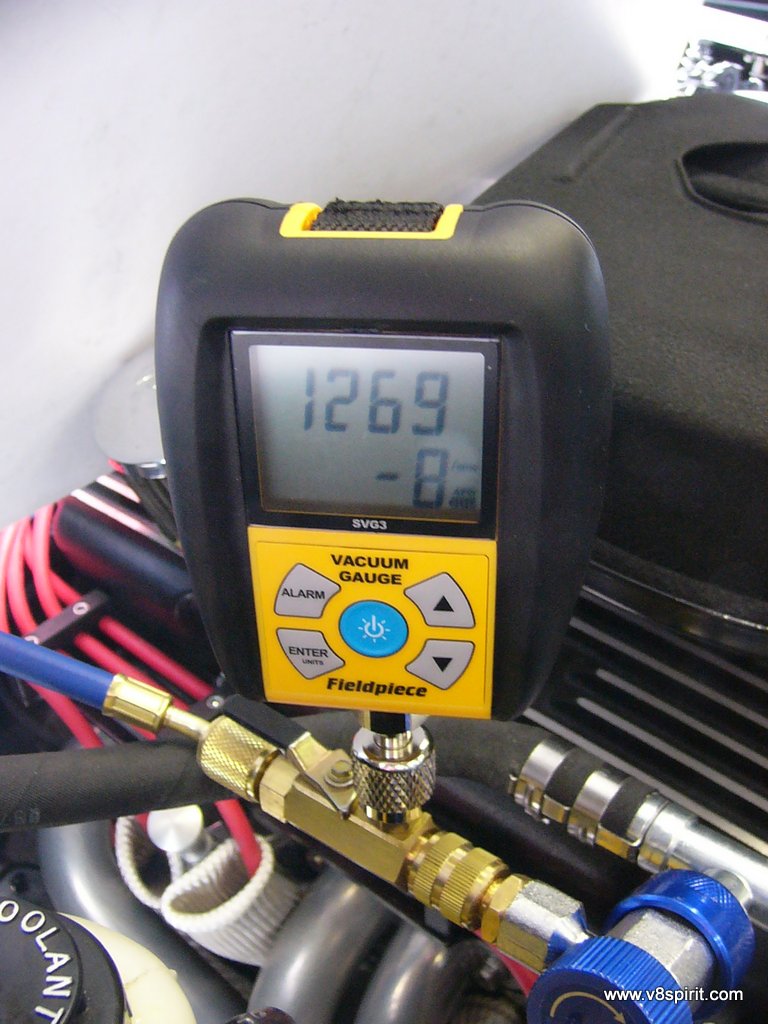

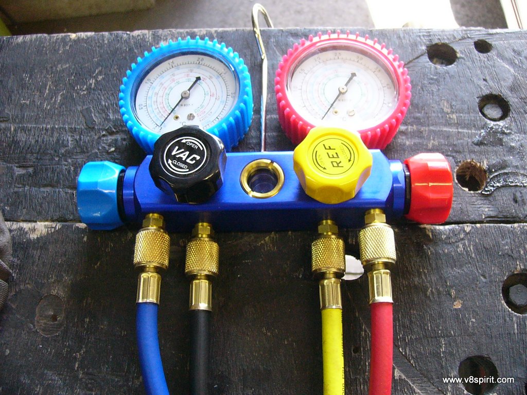

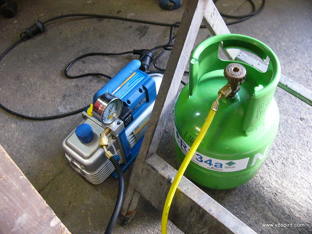

ensuite, on branche le merdier pour tirer au vide et charger et roule ma poule Wink
et magie... j'ai la clim, j'ai le chauffage et ça désembue bien (testé à Mennecy)
depuis, j'ai testé la clim en cruisant  dans la campagne par 32°C et ça fait bien frais même sans trop pousser la ventil et ça ne fait pas non plus chauffer le moteur plus que précédemment (mon système de refroidissement doit être bien dimensionné)...
