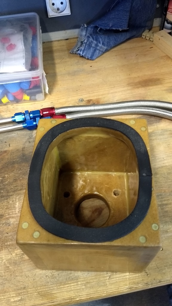

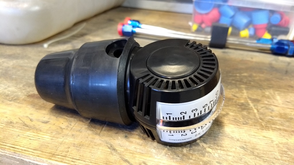

pour régler les synchro entre les 2 papillons, d'origine on monte une colonne à mercure (ou à eau) sur les prises de dépression des 2 throttle bodies.
sauf que les miens ont été réalésés et chemisés. les dépressions ne fonctionnent plus.
j'ai donc du fabriquer un truc pour pouvoir régler...
je suis parti d'un outil existant pour régler les carbus (commandé dans un shop spécialisé flat 4 VW) que j'ai découvert dans Wheeler Dealers...
Evolutions C3 : la 82 de Vince (nombreuses modifs) - Page 26 IMG_20170604_210611948

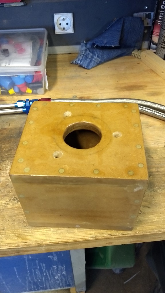

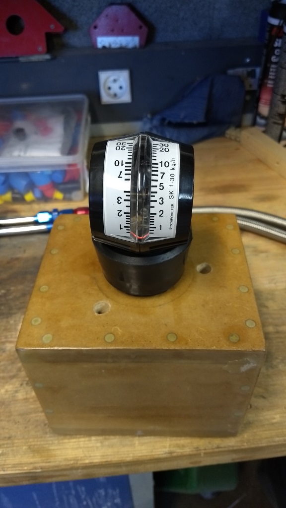

sauf que c'est pas vraiment plug&play pour moi... j'ai donc du fabriquer un adaptateur...
voilà à quoi ça ressemble... quelques chutes de MDF, quelques vis, un peu de résine, un joint et hop !
Evolutions C3 : la 82 de Vince (nombreuses modifs) - Page 26 IMG_20170604_210554884
bon au premier essai, l'aiguille était au taquet... faut dire qu'un demi-6.2L au ralenti, ça doit aspirer un peu plus qu'un moteur de cox Wink donc j'ai percé des trous de 10 sur le dessus (3) jusqu'à que l'aiguille soit dans l'échelle
