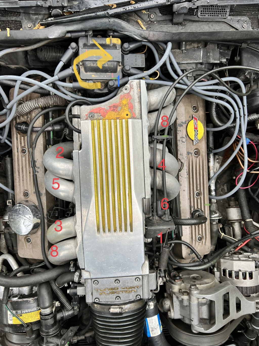

Message par Gae Dim 8 Jan 2023 - 14:55
Bonjour à tous, et bonne année et meilleurs vœux pour 2023.
Je reviens sur le point, car je n’ai pas eu de réponse.
Est-ce que il y aurait quelque part le schéma d’ordre d’allumage de la c4 ?
En regardant à droite et à gauche, j’ai trouvé ça mais sur ma voiture en regardant l’ordre, il n’a rien à voir.
Est-ce que quelqu’un pourrait m’aider svp?

Message par Patviper Dim 8 Jan 2023 - 15:08
Pour une 1989 , ta seconde photo est fausse pour l'ordre , il y a deux 8    Voici la c4 arrivée de Baltimore à Marseille. - Page 2 839752

Message par Gae Dim 8 Jan 2023 - 15:13
Merci pour la réponse rapide
Rien à voir avec la mienne
La mienne est du 1987 mais sur la tête Delco les numéros sont de 1 à 8 dans le sens de l’aiguille de montre.

Message par Patviper Dim 8 Jan 2023 - 15:16
Comment est ton câblage actuel ? ( photo )
Pour un L98 je ne pense pas que l'ordre d'allumage change , c'est surtout de savoir comment est ton équipement actuel ?

Message par Gae Dim 8 Jan 2023 - 15:17
Oui, il y a une erreur, voici la photo corrigée Voici la c4 arrivée de Baltimore à Marseille. - Page 2 97fd6a10

Message par Gae Dim 8 Jan 2023 - 15:19
Patviper a écrit:Comment est ton câblage actuel ? ( photo )
Voici la c4 arrivée de Baltimore à Marseille. - Page 2 B1d10710

Message par Patviper Dim 8 Jan 2023 - 15:23
Voir le schéma pour l'ordre
7531
                    Avant de la voiture  ---->>>>
8642

Message par Gae Dim 8 Jan 2023 - 15:28
Mon câblage actuel, c’est celui-ci en photo.
Voici la c4 arrivée de Baltimore à Marseille. - Page 2 F94d4110
OK, j’essaye de changer l’ordre des cables
Je ne touche à rien sur la tête de delco pour l’instant

Message par edencars Dim 8 Jan 2023 - 17:37
Quel que soit le V8 l'ordre des cylindres est toujours le même
7  5  3  1
                              Avant (ou arrière)  de la voiture , dans le cas des V8 US c'est l'avant.
8  6  4  2
