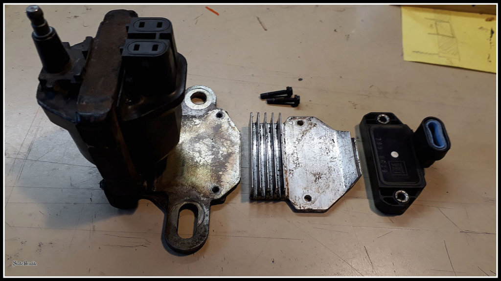

Le bidule noir à droite qui va à l'ECM (que Jérôme facture 179 euros...).

Ah oui c'est le MAP c'est lui qui gére le ratio air/essence pour un meilleur rendement ! j'ai changé également !
