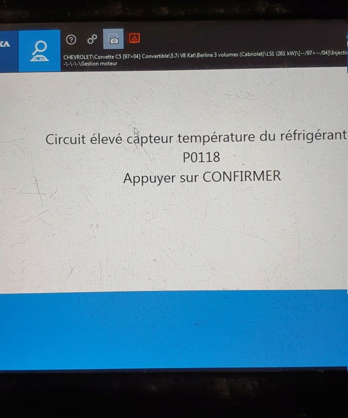

Suite changement collecteurs long tubes et reprogrammation du PCM, a été changé les bougies, le faisceau d'allumage et l'optispark ( Pétris ), changement de la sonde de température du LR qui donne info au tableau de bord par l'aiguille qui oscillait d'une manière aléatoire .... Corvy fonctionnait bien , puis bizarrement se mettait ( rapidement ) à déconner : a coups, ralentit irrégulier, détonation à l'échappement .....
Mon mécano commençait a devenir "fou"; un coup je marche et tourne hyper rond, un coup je déconne un max .....
Connexion de la valise sur l'OBD2 : code erreur:
Ratatouillage ...... résolu  20201211
L'erreur : température de - 40° ..... moteur froid ou chaud ........
Ratatouillage ...... résolu  20201210
Suite souvenir d'une conversation avec Jérome ( US Import ) celui ci me confirme l'existence d'une seconde sonde de LR ( sur la pompe à eau ) qui renseigne la temp au digital du tableau de bord ET renseigne le calculo ..... BINGO !! vérification, et re-connexion comme il faut de cette sonde et tout rentre dans l'ordre avec une température à la valise qui ne reste plus bloquée à - 40° , Corvy qui se remettant à gazouiller comme il se doit ..... Very Happy

Pour info, une mauvaise connexion de la prise sur le capteur de temp de LR au niveau de la pompe à eau ( ce qui a été mon cas ) donne une info par défaut au calculateur de - 40° ..... du coup le PCM envoie des corrections totalement à l'ouest ...... drunken
